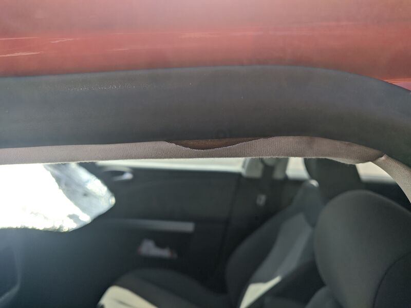

התחילה לי התקלפות קלה בצד נהג של הריפוד העליון ברכב, אני רוצה להדביק עכשיו לפני שהמצב יחמיר. איזה דבק הכי מתאים למשימה?
רוב הסיליקונים (אפילו הפשוטים) יעמדו במשימה.
רוצה בטוח וחזק, שים סופר 7
יש כאלה שאומרים שעדיף סיליקון עמיד בחום, לדעתי לא צריך

ספריי דבק מגע מתאים למקרים כאלה.

ממש לא דבק - קח שדכן משרדי בינוני, לחץ כמה סיכות לאורך המקום ושלום על ישראל.
מחזיק שנים, נראה טוב... (עשיתי את זה לריפוד תקרה שנפרד כמעט בכל השטח מהבסיס שלו לפני 3 שנים ושכחתי מהסיפור).

טיפ: מהתמונה נראה שהאזור שחור מרוב שנגעו בו. ההתקלפות לא סתם התחילה, היא התחילה כי מתעסקים עם זה.
אכן, נסה לצאת ולהיכנס לרכב מבלי לתפוס את הגג שם

זה סיאט לאון ,אני לא נוגע בגג כשאני יוצא ממנו, אולי הבעלים הקודמים..
