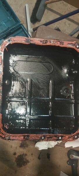

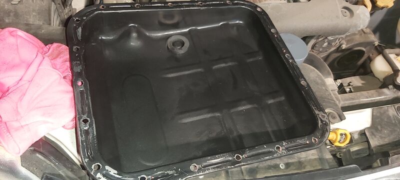

החלפה יזומה זה דבר טוב. אני החלפתי בכמה מכוניות שהיו לי שמן גיר החלפה חלקית. ולא היו בעיות. כולם עשו מעל 200 אלף ק''מ.

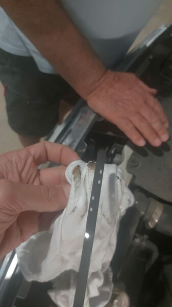

גם אם השמן יצא שחור ?
האמת, לי גם אמרו לא להחליף אבל אם אני אבדוק והשמן יצא שחור, מדוע לא להחליף ?
*אצלי מדובר במאזדה 2.

ממש לא. הגיר יעריך שנים. וגם עבד לי חלק יותר זה עובדות בשטח. וחוץ מזה אני מחליף לבד 200 שקל עולה היום 4 ליטר שמן גיר הטוב ביותר זה לא כסף וראש שקט.
השמן שיצא שחור זה לא שמן בכלל איבד את כל התכונות.
