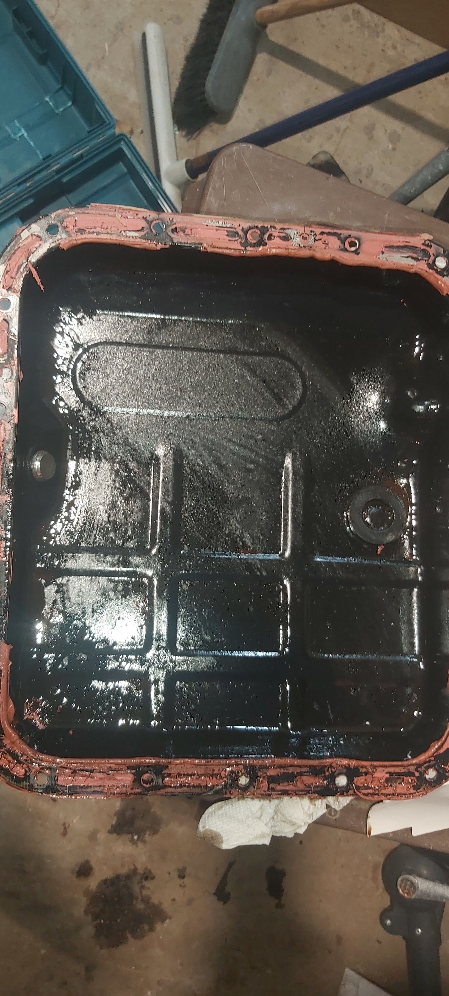

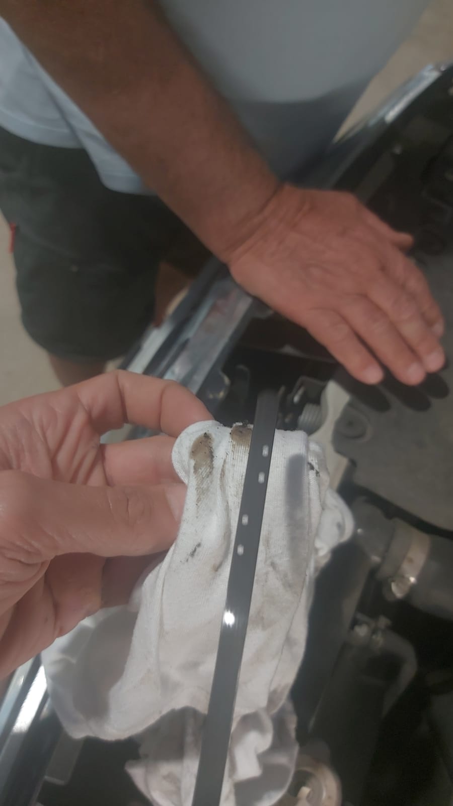

הנה טרי מעכשיו, הגיע אליי עם פורסטר עם דפיקות בהעברת הילוכים
כמובן שהרכב מטופל במוסך כל 10 אלף ק"מ, ובעל הרכב מבחינתו סומך בעיניים עצומות.
השמן לא רק חום כהה, אלא יוצא עם חתיכות קטנות.
מחר נבצע החלפה ואעדכן.

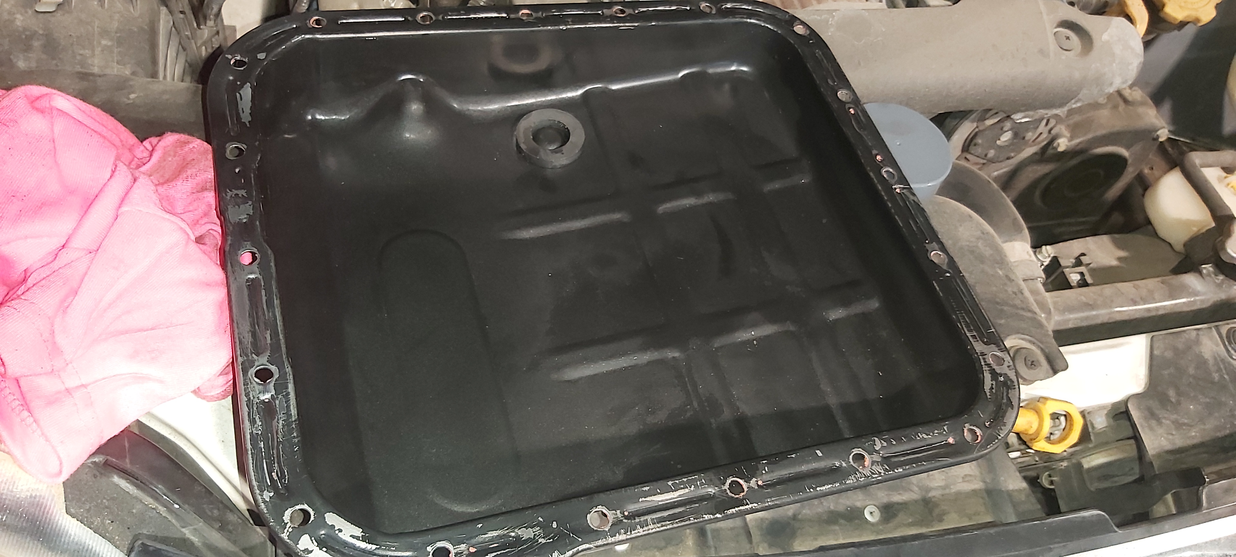

בוצעה ההחלפה בסובארו.
קודם כל השמן היה שחור וכבר מזמן לא מזכיר אדום.
הקרטר היה גם מלא בחתיכות סיליקון מההחלפה האחרונה שבוצעה בטח אי שם לפני 7 שנים
הדפיקות בהעברת ההילוכים נעלמו...
אבל לא צריך להחליף שמן, חבל, זה לנצח.
  • אהבתי 4
