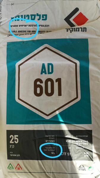

יש לך מושג באיזה דבק השתמשו? אולי תמונות מתהליך השיפוץ כשרואים את השק? מה עובי הדבק מאחורי האריח?
אם העבודה לא בוצעה בהתאם לתקן ולהנחיות היצרן, זו אשמת השיפוצניק. אחרת - ספק האריחים. תענה על השאלות לעיל ואפשר יהיה להכווין אותך.

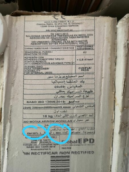

לא מצליח למצוא תמונות של הדבק שהשתמשו בו. אני אשב ואצפה בסרטונים שצולמו בזמן השיפוץ ואולי שם במקרה יהיה אפשר לראות.02ebf3ab8786e3700f5e9f456bf8c6a8.jpgabeed7ded98f359e91ac6e16ea61b55f.jpg

30/60 לא דורש איזה דבק מיוחד. אבל תבדוק בכל זאת. לפי האריזה נראה שמכרו לך אריחים זולים מאוד, והאיכות בהתאם.

יש סדיקה והתנתקות - דבק לא מתאים
אם היית יודע איזה דבק השתמשו היה אפשר לבקש גם מהם חוות דעת
