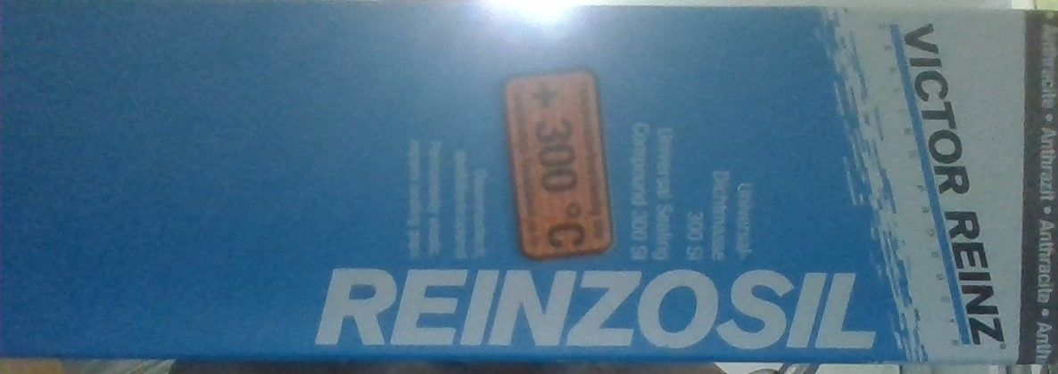

בנוסף החומר אטימה שאני מתכוון לאטום איתו זה ויקטור ריינז (מצורף תמונה) לאחר שקניתי אותו שמעתי כמה דעות בנושא איך אוטמים (מכונאי אחד אמר לי שבכלל אוטמים אם שרלק) והבנתי גם שלויקטור ריינז יש כמה סוגי סיליקון השאלה אם הסיליקון הזה מתאים

שחכתי לשאול. איזה שכבת סיליקון מומלץ לשים? (עובי)
והאם הקרטר שמן הוא גם אם סילקון או שיש שם אטם?

גם הקרטר בדגם הזה מורכב על אטם נוזלי (סיליקון).
שים שיכבה אחידה ודקה יחסית, אין צורך לפוצץ בסיליקון, ממילא הוא ידחף החוצה בזמן הידוק הברגים.
