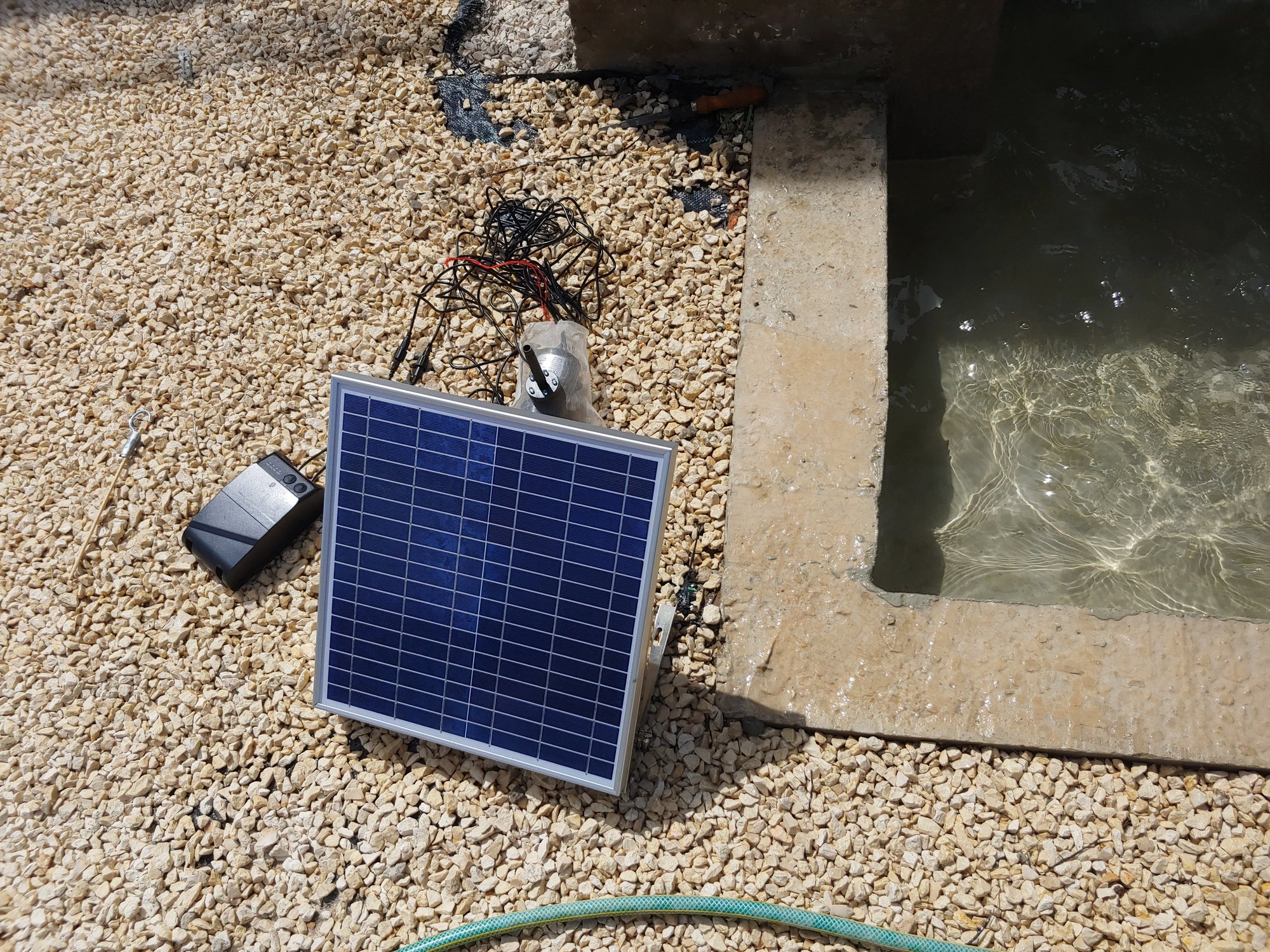

גם המשאבות וגם התאורה זמינים באיביי בתצורה סולארית עם סוללה קטנה נטענת.

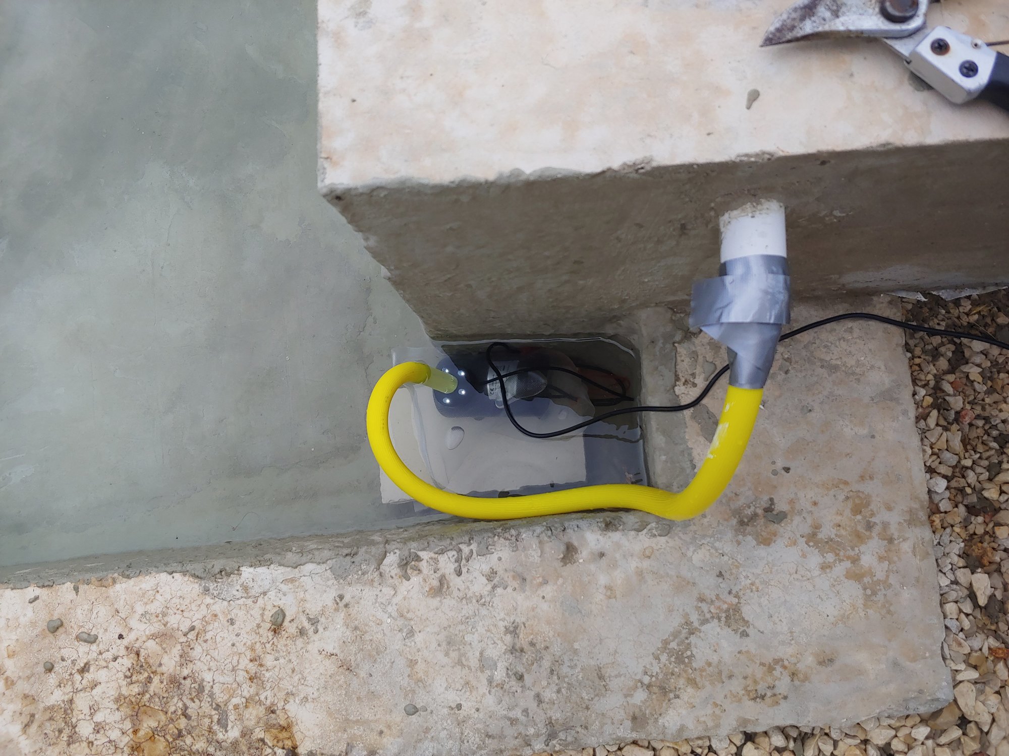

עידכון: נרכשה משאבה עם פנל סולרי, סוללה ושלט רחוק ב 60 דולר, עובדת בסדר גמור.
