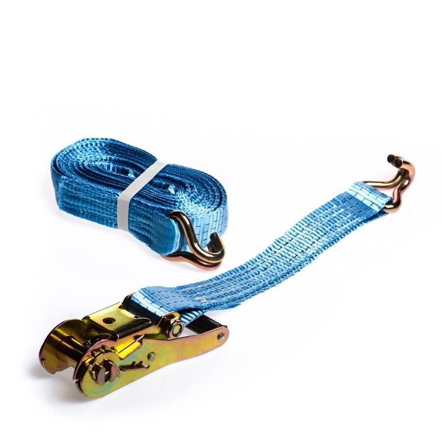

אם כן, צריך לרכוש מוטות רוחב שמתחברים לפסי אורך המובנים, להתקין אותם במרחק קרוב אחד לשני ולקשור אליהם את הגלגל עם רצועות רצ'ט בהצלבה ודרך החור המרכזי. שים כיסוי בד סביב הגלגלג אחרת הוא ייתבש בשמש די מהר.
יתכן שתשמע יותר רעשי רוח ממה שגגון ריק מייצר.
