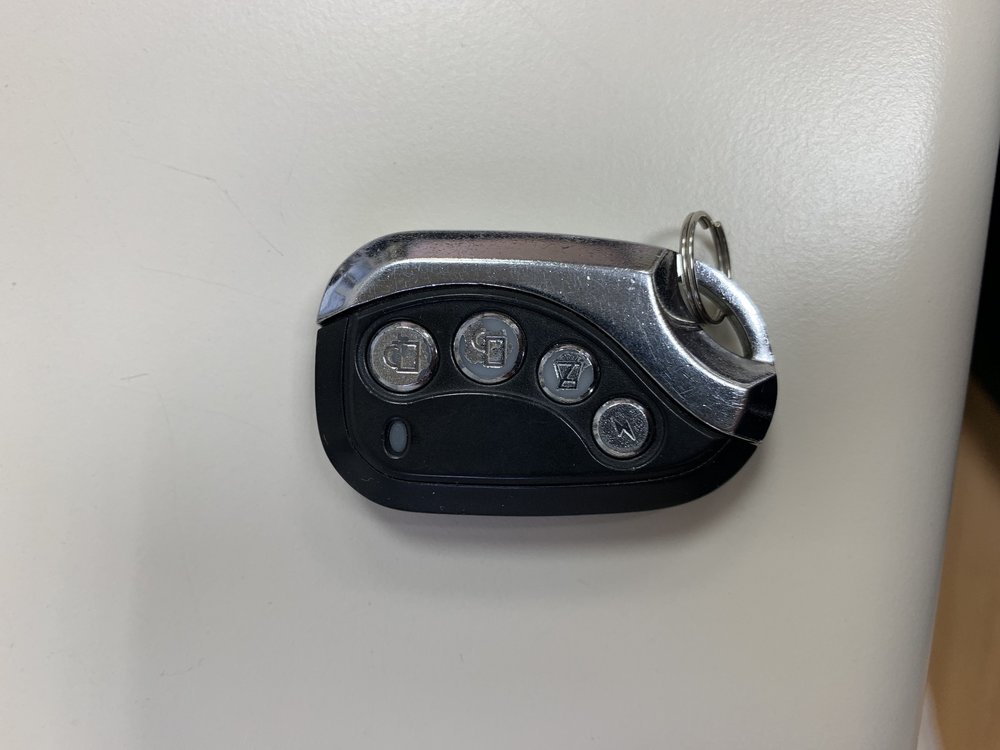

עליי לשכפל את שלט השערים של הכניסה לבניין .
איך אני יודע באיזה תדר הוא עובד ?
והאם יש קישור למוכר אמין באיביי או אלי אקספרס?
השלט על פניו לא מקורי והייתי מעוניין לרכוש אחד נוסף כגיבוי ..
תודה

כל השלטים האלה עובדים על תדר 433.92 mhz
כמעט כל השלטים מאליאקספרס \ איביי דיי זהים
הוראות לשכפול מגיעות עם השלט, בגדול זה לחיצה על 2 כפתורים בשלט החדש, ואז לחיצה בשלט הישן על מנת ״ללמד״.

מנסיוני כל שלטי אי ביי וחאפרים למיניהם עובדים רק פעם אחת.

זה 2 מחסומי כנף שהוחלט להשמישם ולצערי
אין עליו איזה כיתוב של שם החברה

פתח וצלם את לוח הבקרה של השער.
ממילא התכנות של שלטים הוא רק משם, במיוחד כשאין שלט קיים, וממילא רוב הכרטיסים הם רולינג קוד כמו שכבר ציינו, כך שכל שכפול משלט אחר יעבוד רק פעם אחת.
נסה לחפש בלוח את הכיתובים עם שמו והמק"ט, וכמו כן את לחצני התכנות שלו.

אפשר לפתוח את השלט ולחפש את דגם השבב בגוגל\אלי אקספרס. אם הקוד מתגלגל השבב צריך לתמוך בזה גם

QN-081523
זה מה שמוטבע על הציפ ,אומר למישהו משהו ?
