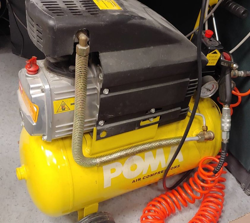

יש את הקומפרסור הזה שנקנה לפני 7-8 שנים. הוא עם שעות עבודה יחסית מעטות.
לא הוחלף שמן אף פעם.

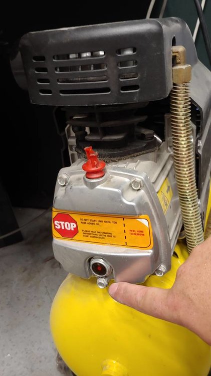

1. האם בורג שאני מצביע עליו זה בורג ריקון שמן?
2. איזה שמן צריך למלא ואיפה קונים?
3. מה הכמות שצריך למלא? עד חצי גובה העינית? מעל הגובה של העיינית?
4. יש עוד משהו שצריך לדעת?
תודה.
הפקק האדום הוא רק פקק מילוי, אין לו מדיד.
האם חייב לפרק את החלונית?
פתיחת הבורג שמתחת לחלונית לא תאפשר ריקון שמן?
הבורג מתחת לחלונית הוא בורג הריקון. אחר כך ממלאים עד לאמצע החלונית.
שמן לפי הוראות היצרן.
קראתי את ההוראות שצירפת, תודה.
זה לא בדיוק אותו דגם, בורג ריקון לא מוזכר בהוראות כי בדגם ההוא נראה שלא קיים.
לפי המיקום של הבורג הוא יכול להיות רק לריקון. הוא לא מחזיק כלום ולא נמצא בנקודה שעלולה להעיד על סתימת איזה מעבר שעובד אחרי היציקה.
מוצא ברשת המלצות להשתמש בשמן מנועים רגיל 20W50 או 10W40.
אפשרי?
בבוכנתיים אבל עם בלוק יציקה השתמשתי תמיד באיזה שמן שהיה זמין (לפעמים הידראולי 32, לפעמים הידראולי 68 ולפעמים שמן מנוע) והם עובדים המון שנים.
לא בטוח.
הבורג המדובר ניראה דומה מאוד לשאר הברגים שמחזיקים את המכסה. יתכן והוא שם לטובת אטימת המכסה

לא סביר. המכסה בולט ואם זה היה בורג לקיבוע המכסה היו עושים שפה נמוכה כמו בשאר ההיקף.
