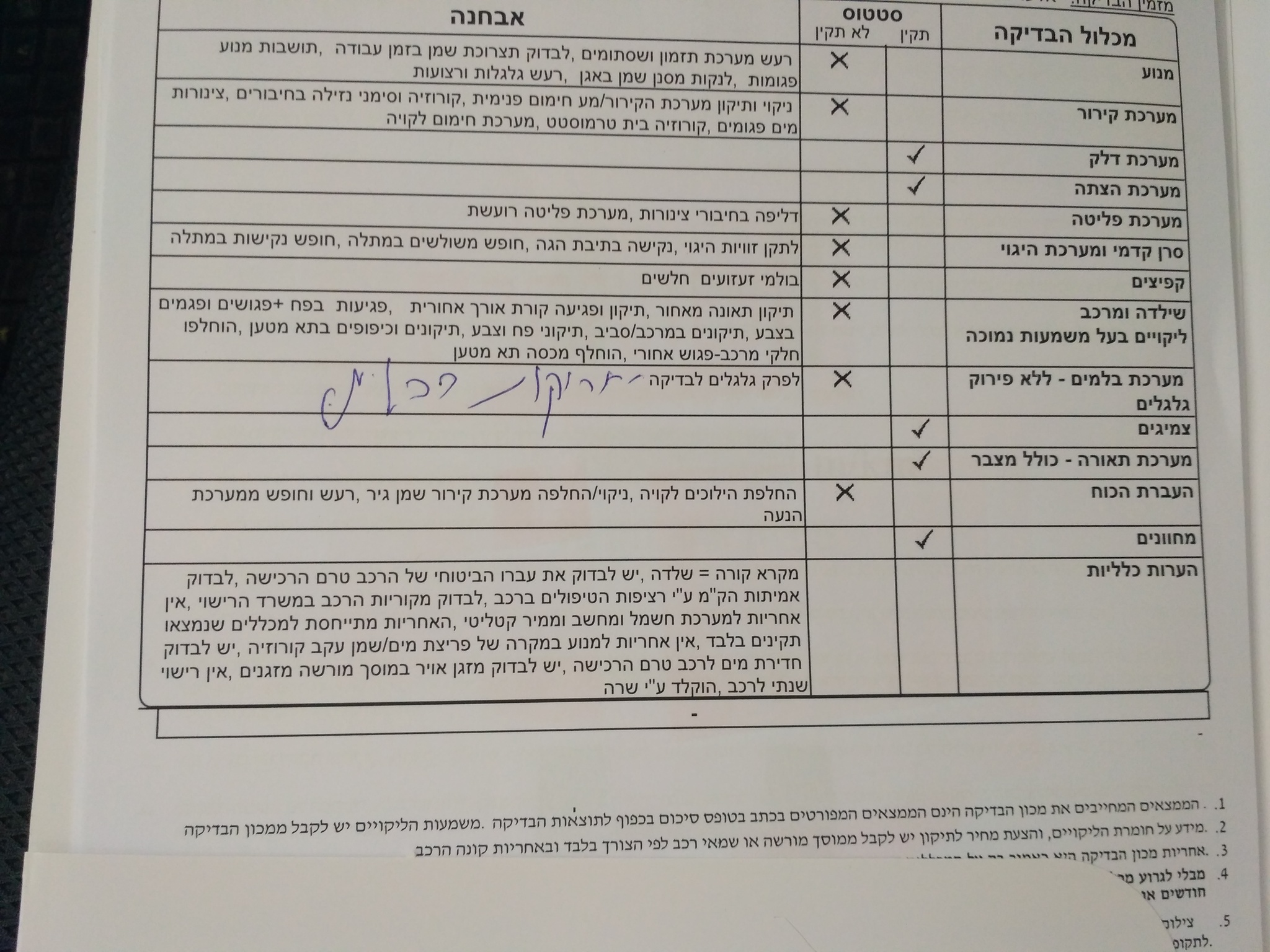

עשיתי בדיקת קנייה לרכב לחמותי וזה מה שיצא...
יש לי ממה לחשוש? לא נראה שיש כאן משהו חריג...
אשמח לעצתIMG_20190602_114636.jpg של חברי הפורום

יש למוכר אולי דו"ח שמאי בגין התאונה שעבר הרכב ?
(פגיעה בקורה זה מה שמפחיד פה, אא"כ אמר לך אולי הבוחן שזו רק קצה שלדה, אבל נראה לי שהמשמעות לפחות לפי הנכתב בדו"ח - יותר חמורה).
alfa 156 2.5.
הוא אמר שיש פגיעה בקצה השלדה-פגיעה ממש זניחה...
מבחינת המצב המכני זה נראה תקין?
מיצובישי סופר לנסר גיר רגיל שנת 95 מי צריך יותר מזה?
מוזר שקורת אורך אחורית מסווגת במשמעות נמוכה.
על ליסינג לשעבר יש הפחתה של סביב ה 22% שזה אומר,שהמוכר מבקש מחירון על רכב שעבר תאונה לא קלה.
אם אתה ממש נעול על הרכב,אז אולי ב 15K זו עסקה טובה אבל רק אולי.
הרכב הזה קיבל מכה לא קטנה מאחורה ולא חסרים דגים בים ואישית הייתי מוותר.

מעבר לעניין התאונה, יש עוד ליקויים שהם כנראה מעבר לכסת"ח הרגיל שמופיע בבדיקות האלה:
1. תושבות מנוע
2. מערכת קירור וחימום - לבדוק אם השתמשו בנוזל קרור ואם באמת יש בעיות בצנרת.
3. נקישה מההגה
4. דליפה במערכת פליטה
5. בולמים חלשים
קצת מעבר לכסת"ח הרגיל, ביחד עם התאונה שבמקרה הטוב יש לה רק משמעות מסחרית אני הייתי עובר הלאה.

האם ידוע לך שקורה אורכית פרושה שסי/שלדה?
הרכב הנ"ל עים ירידת ערך רצינית !!
מה שאומר שבמכה הכי קטנה חלילה הרכב יושבת מפאת מחירון נמוך..
ז"א תיקון של 7.000 הרכב טוטאל לוס

תלוי מה טיב היחסים שלך עם חמותך.
אם תקין, תחפש לה אוטו אחר.
