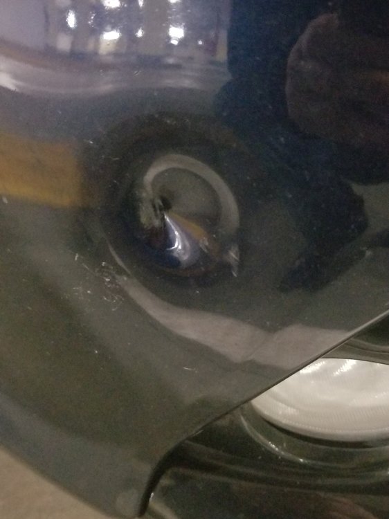

כמה אמור לעלות תיקון של פגוש שנפגע מוו גרירה?
במוסך שאליו לקחתי את הרכב רצו 1600 שקל, שזה נשמע לי מוגזם לפגיעה כזו קטנה. אמנם המחיר כולל צביעה של כל הפגוש שהם התעקשו שצריך לבצע.
האם המחיר שהם דרשו הגיוני?
אגב מדובר במוסך מורשה,מה שאולי תרם למחיר הגבוה
הרכב הוא פריוס דור 3 2015
תודה
נראה כמו מקרה קלאסי ל PDR, אני לא רואה פגיעה בצבע, רק צריך "למשוך" את הנקודה הזאת החוצה.

תודה על התשובה.
מה זה pdr וכמה זה אמור לעלות?
1600 שקל :-D
קח קומקום מים רותחים שפוך על המכה את כל הקומקום תכניס את היד מתחת לפגוש ותלחץ החוצה את המכה סוף סיפור.
אם לא עבד אז ללכת לPDR.

תודה, אני אנסה את הPDR הזה. יש למישהו מושג איפה אפשר לעשות PDR באזור רחובות?
בקשר למים רותחים, להרוס את הצבע של הרכב כדי לתקן עיוות בפח לא נשמע לי כמו tradeoff אטרקטיבי במיוחד.
המים הרותחים לא יהרסו לך את הצבע וזה בהחלט שווה ניסיון.
עושים את זה הרבה וזה עובד, יש גם סרטונים ביוטיוב.

טוב מסתבר שהחלק שנפגע עשוי פלסטיק, וגם אין לי איך להגיע לצד השני כדי דחוף את המכה. נראה לי שאני אנסה את הPDR. מישהו מכיר PDR מומלץ באזור רחובות?
PDR אפשר ליישם על חלקי מתכת, לא על פלסטיק.
אם הצעת המחיר שקיבלת במוסך הראשון לא נראית לך נסה עוד אחד.
כעקרון לא פשוט לתקן היטב פגושים, צריך להשתמש בחומר שנוטה להיסדק ולנשור כשהפגוש מקבל עוד מכה.
