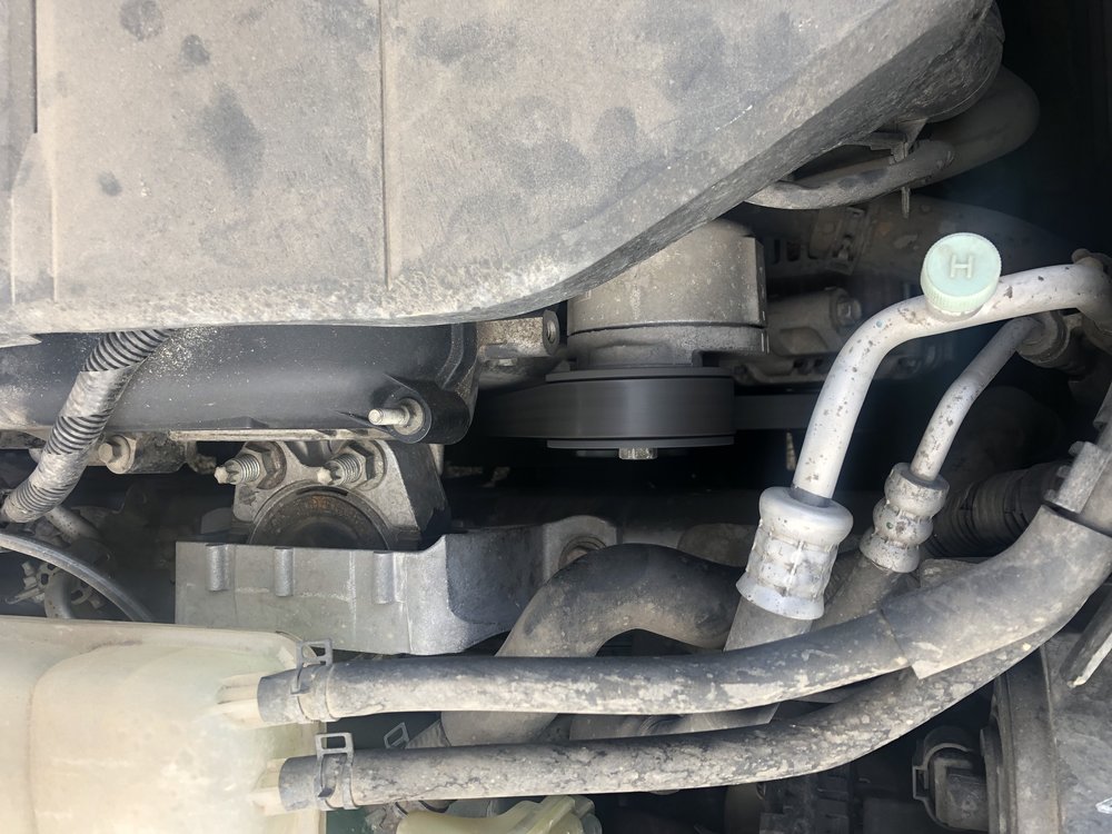

4175173A-96A4-4873-B59B-FF759B72B5F9.jpg4175173A-96A4-4873-B59B-FF759B72B5F9.jpgשלום לכולם
יש לי לאחרונה רעש מהרצועה שבתמונה כשאני מניע את הרכב.
הרעש נעלם עם הזמן, כנראה שהמנוע מגיע לטמפרטורת עבודה..
מדובר על מאזדה 3 2010 מנוע 2.0
סליחה על הבורות אבל מה זו הרצועה הזו?
זה משהו שמצריך החלפה יזומה?
זאת רצועת אביזרים. היא מורכבת על האלטרנטור, מדחס מזגן, משאבת הגה(אם קיימת ברכב שלך, לזכרוני - לא).
במנוע הזה קיימות 2 רצועות.
אם היא מרעישה/סדוקה צריך להחליף אותה אחרת היא תיקרע, לא תהיה לך טעינה ותיתקע.
עריכה אחרונה על ידי Adamm
איזה סוג רעש ולפי מה אתה יודע שזה מהרצועה?
פתחתי מכסה מנוע והרעש מגיע ישר משם.
רעש כאילו נייר זכוכית שמשייפים אותי
קח כוס מיים ושהרעש קורה שפוך מעט על כל גלגלת בתורה..תתחיל מהמותחן..שהרעש מפסיק..שם הבעיה! אם הרצועה עצמה כבר ישנה וסדוקה אז קודם כל החלף אותה!
את המים לשפוך מבקבוק קטן עם פיית "ספורט" נקודתית, ממש מעט מים.
תזהר רק לא לשפוך על האלטנטור!

אז ככה.. מאז (רגע פתיחת הפוסט) הרעש לא חזר גם בהנעות קרות וגם בחמות.
וקצת קשה לי לתת אבחון מדויק ללא הרעש..
האם יש טעם ללכת לבעל מקצוע במצב כזה?
דרך אגב בדקתי את הרצועה והיא נראית בסדר גמור, ללא יובש או סדקים.
