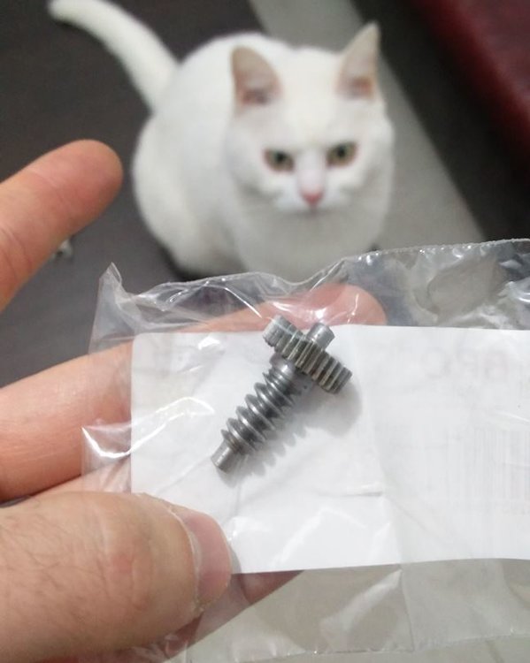

הפירוק באמת לא נעים במיוחד, אבל בהחלט אפשרי. גלגל השיניים הסורר ניתן לרכישה תמורת כמה עשרות שקלים באיביי.
הנה קישור לגג"ש שרכשתי עבור המראה של יונדאי, 56 שקלים + 28 ש"ח משלוח.

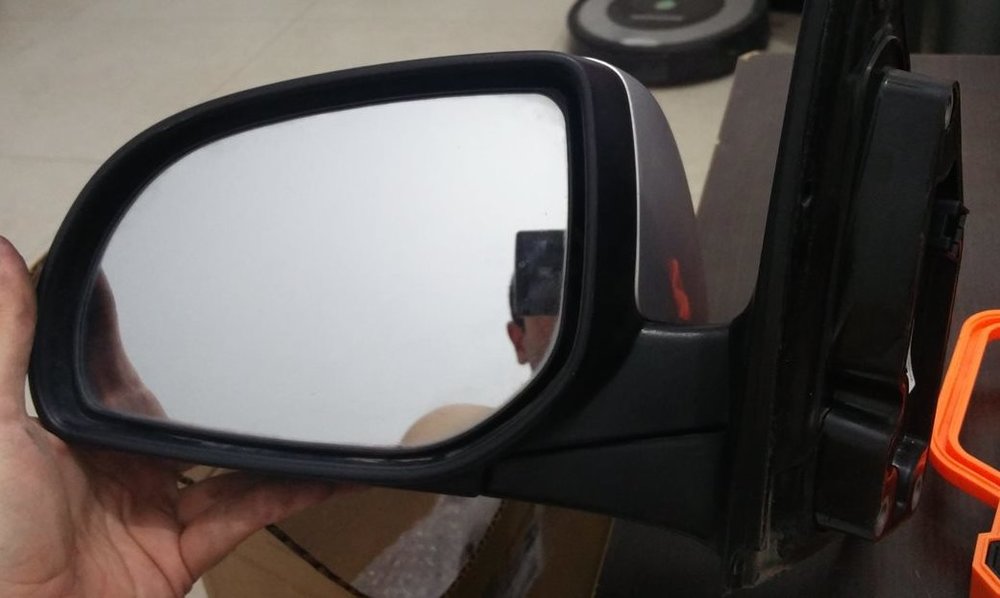

את המראה קיבלתי לידיים מפורקת מהרכב, כך שאין לי צילום של תהליך הפירוק מהרכב.

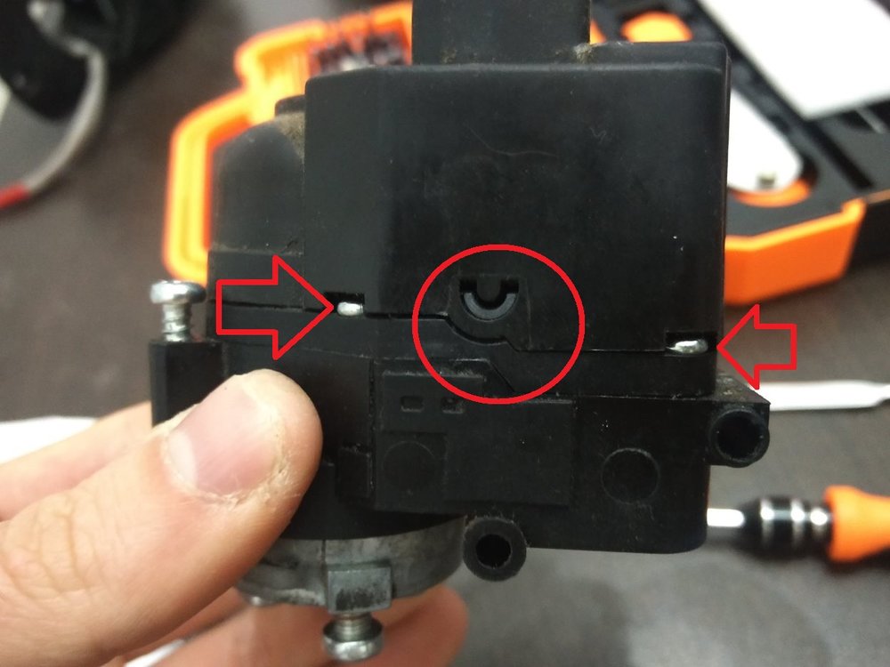

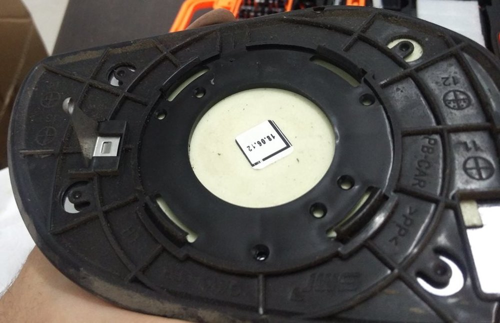

1. קודם כל מפרידים את הזכוכית ממנגנון כיוון המראה. ניתן לראות בתמונה השניה שלזכוכית 4 שיניים מפלסטיק שאוחזות את מנגנון כיוון המראה. יש להטות בעדינות את הזכוכית לצד (אני הטתי פנימה ולמעלה), להכניס בזהירות חפץ דק וארוך ולהפריד בין הקליפסים למנגנון כיפול המראה. אני עשיתי זאת בעזרת סכין אוכל פשוטה.

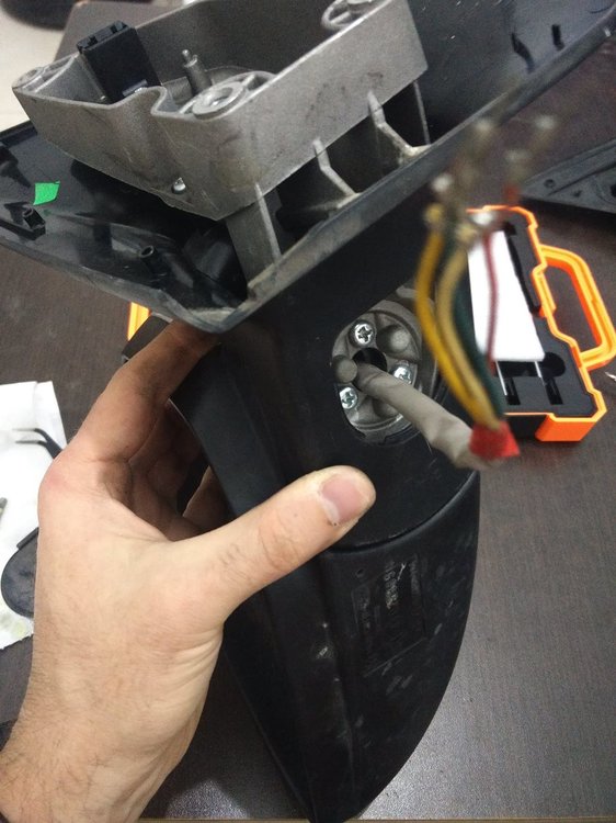

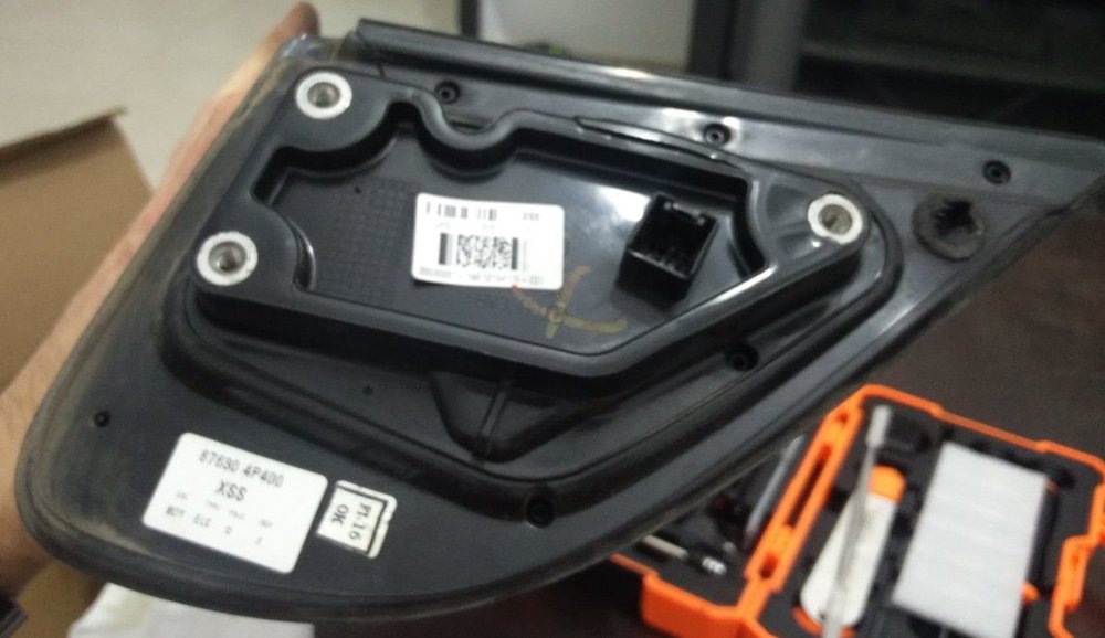

2. עוברים למפרק של המראה ומורידים אטם גומי הנמצא בין המראה לרכב. ההפרדה מבוצעת על ידי משיכה זהירה והפרדה הדרגתית לאורך ההיקף שלו. מתחת לאטם נחשף הקונקטור עם צמת החוטים.

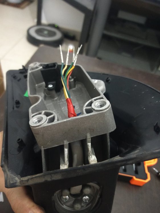

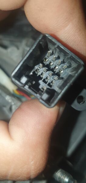

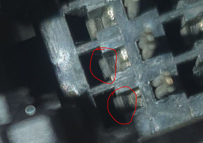

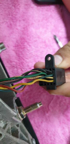

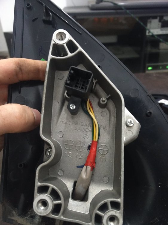

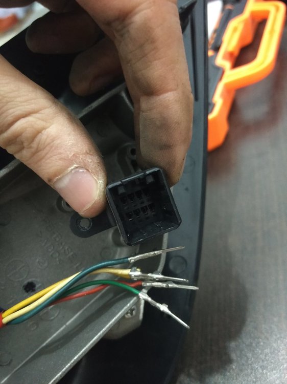

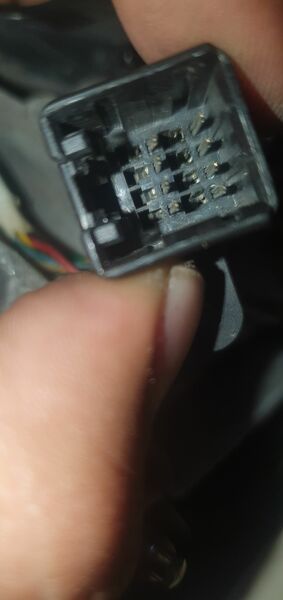

3. אנו חייבים להוציא את צמת החוטים דרך המעברים הצרים בהם היא עוברת, לכן אין ברירה, חייבים להפריד אותה מהמחבר שלה. מאתרים את שיני הפלסטיק הקטנות המקבעות את הפינים במחבר ובעזרת מחט תפירה מזיזים אותם הצידה ומושכים את הפינים החוצה. חשוב לתעד את מיקום החוטים לפני הפירוק, אחרת יהיה כיף בהרכבה.

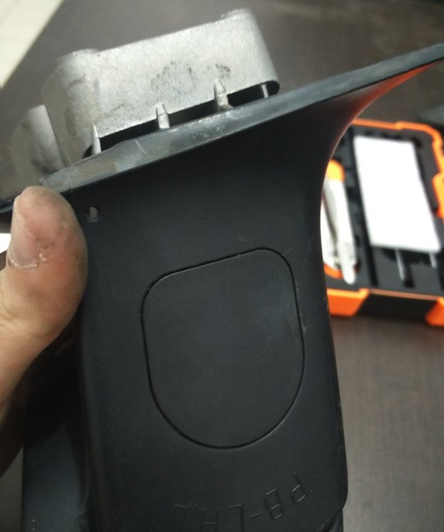

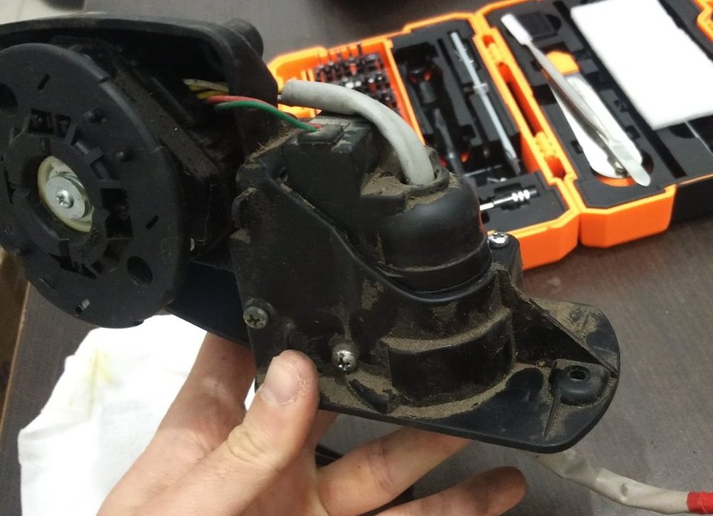

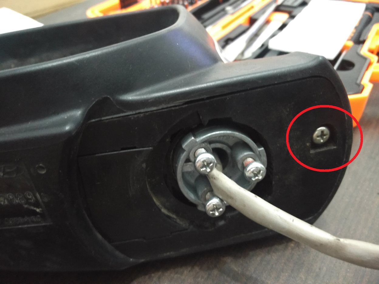

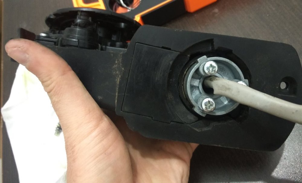

4. פותחים מכסה בתחתית המראה עם כלי דק, רצוי עשוי פלסטיק. מושכים את צמת החוטים החוצה. משחררים 3 ברגים התופסים את מפרק המראה ומפרידים אותו מהמראה.

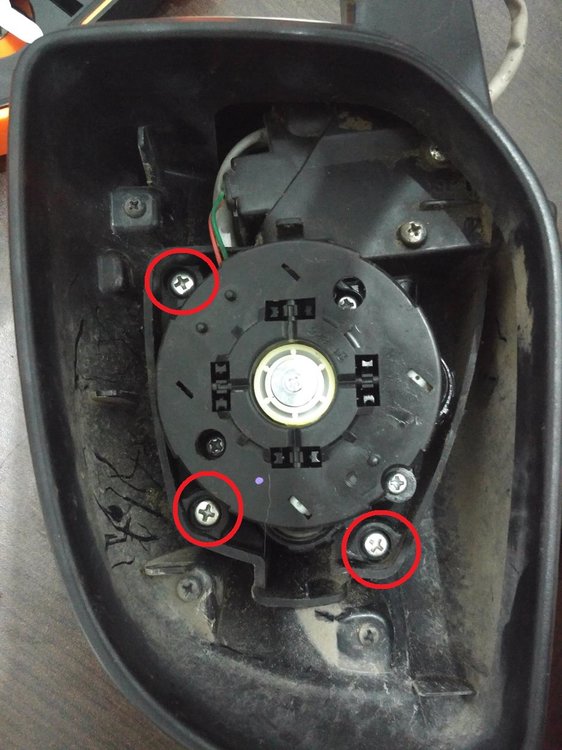

5. פותחים 3 ברגים סביב למנגנון כיוון המראה, ועוד אחד בתחתית המראה ומוציאים את המנגנון מהמסגרת

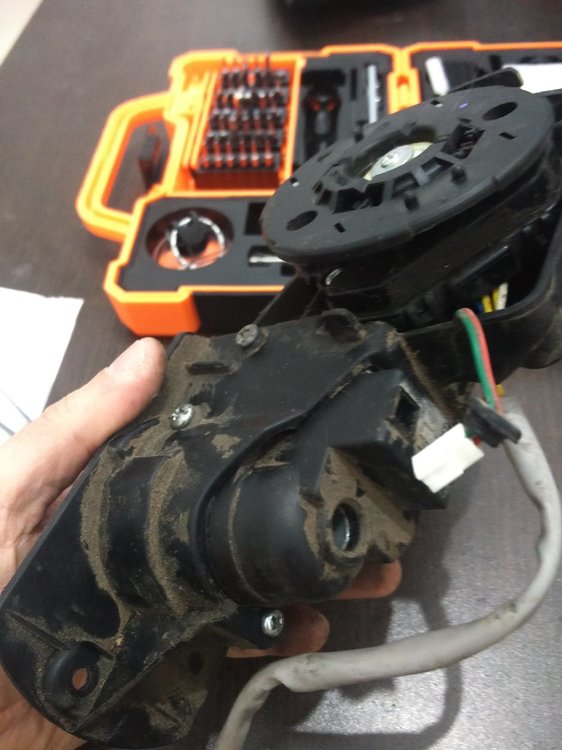

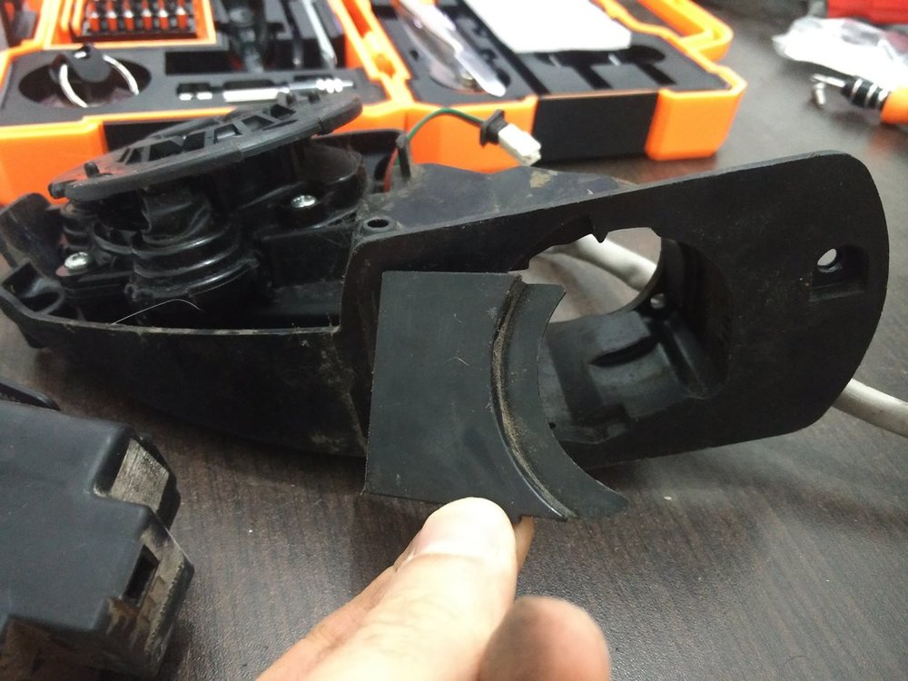

6. משחררים 3 ברגים שתופסים את מנגנון כיפול המראה, מסירים מכסה בתחתית המנגנון ומפרידים את מנגנון כיפול המראה ממנגנון כיוון המראה.

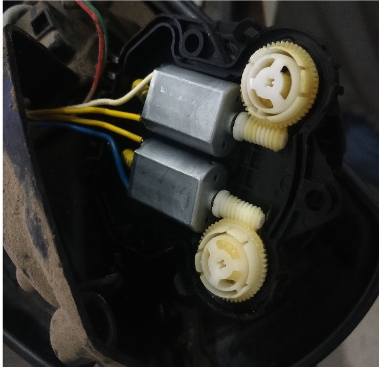

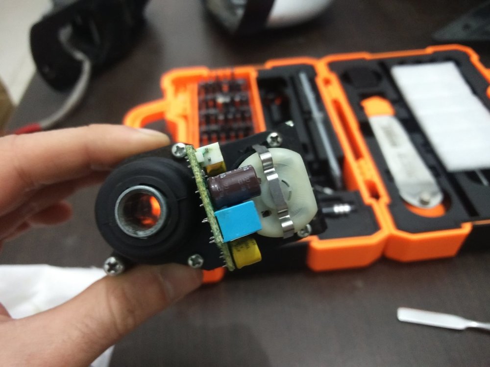

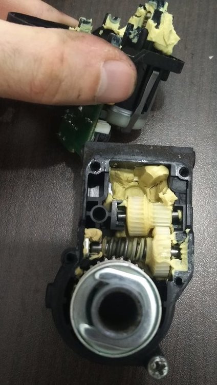

7. מושכים את לשוניות הפלסטיק (בעיגול אדום) משני הצדדים ומסירים את מכסה הפלסטיק. משחררים 4 ברגי פיליפס ומפרידים בין המנוע לגיר.

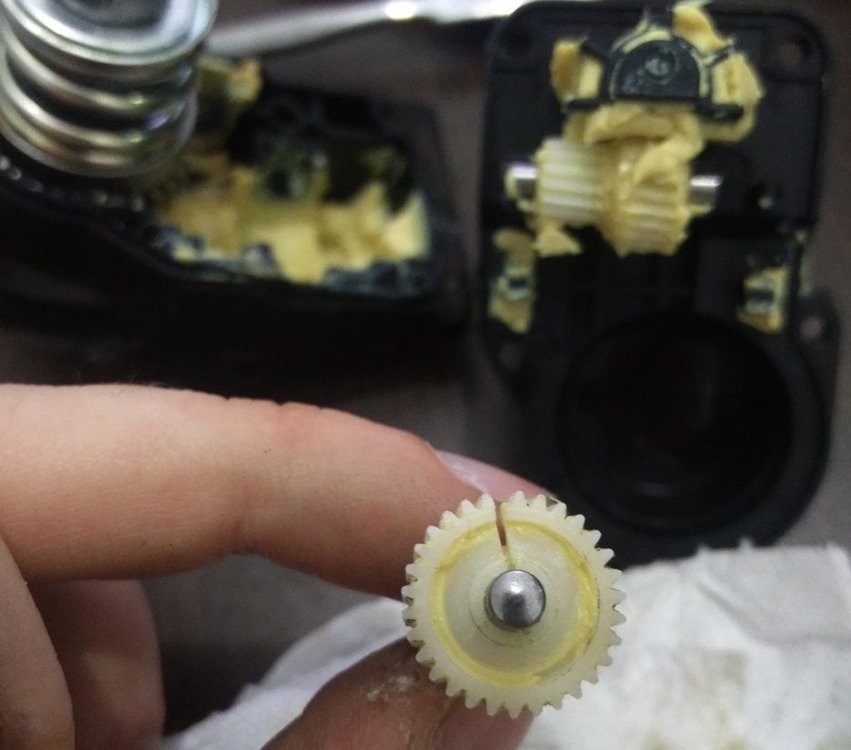

8. בשלב הזה ברור לגמרי מקור הכשל. גלגל השיניים מפלסטיק לא עמד בעומס, נשבר וכעת הוא מחליק על הציר.
9. גלגל השיניים החדש שקיבלנו כולו מתכת ועשוי חתיכה אחת. כניראה שהוא ישרוד יותר זמן מאשר קודמו בתפקיד.
10. גלגל השיניים החדש במקומו, עם פינוק מהגריז המקורי.

הגג"ש החדש הוזמן מאיביי, מיצרן טורקי. שמתי קישור בתחילת הפוסט הראשון, למקרה שפספסת הנה הוא
https://www.ebay.com/itm/Left-or-Right-Side-Wing-Mirror-Repair-Gear-for-Hyundai-I30/302404472502?ssPageName=STRK%3AMEBIDX%3AIT&_trksid=p2057872.m2749.l2649&afsrc=1&rmvSB=true
לא הוספתי גריז מעבר למה שהיה בגיר במקור, פשוט העברתי את הגריז המקורי מדפנות המכלול אל גלגלי השיניים.
