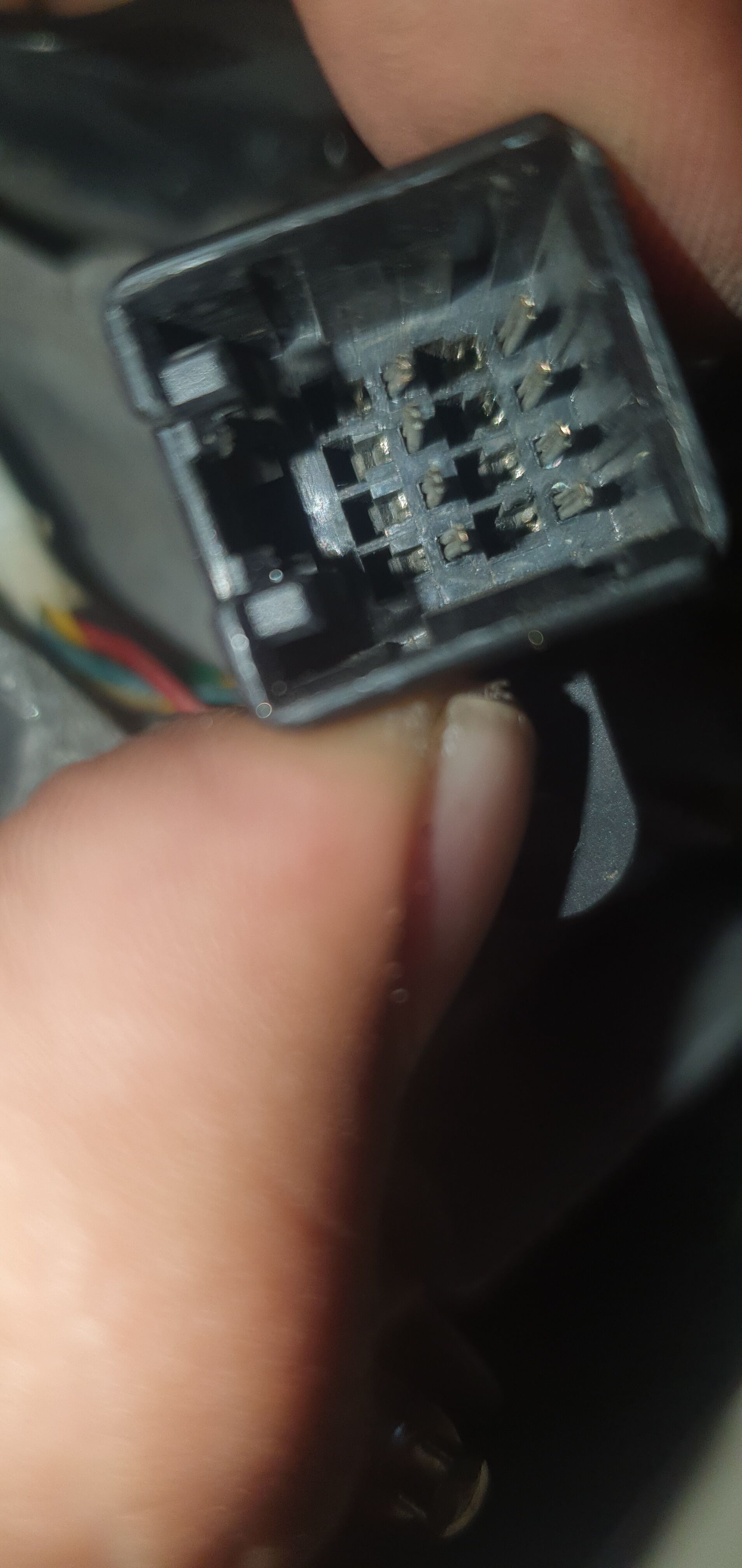

לפני שעתיים, שלומי יפרח כתב:
איך הצלחת לפרק את החוטי חשמל בקטע הזה נתקעצי ולא הצלחתי לפתוח את זה
אם מסתכלים על הקונקטור מקרוב, בדיוק מהזוית שצילמת, רואים שבפנים ישנם לשוניות (קליפסים) פלסטיק שמונעות מהפינים לזוז לאחור.
ניסיתי להגדיל ולסמן בתמונה הזו:
עם מחט חדה ניתן להזיז את לשוניות הפלסטיק הללו (אחת אחת) ולהוציא את הפינים
יום טוב גם לך

אם מישהו יודע איפה אני יכול לפרק את החוטים האלה מהמחבר שלהם אני ישמח פשוט אני לבד לא הצלחתי להוציא אותם למרות שגם זה שהחליף תגלגל שיניים ליונדאי ניסה לכתוב לי איך לפרק את זה

ביצעתי בשתי מראות ששתיהן לא התקפלו ובפועל גם הכיוונון לא עבד (נותק כי אחרת המראות לא מפסיקות לנסות להיפתח או להיסגר).
חשוב לציין שלא חייבים להוציא את החוטים מהקונקטור, מה ששלומי יפרח שאל.
