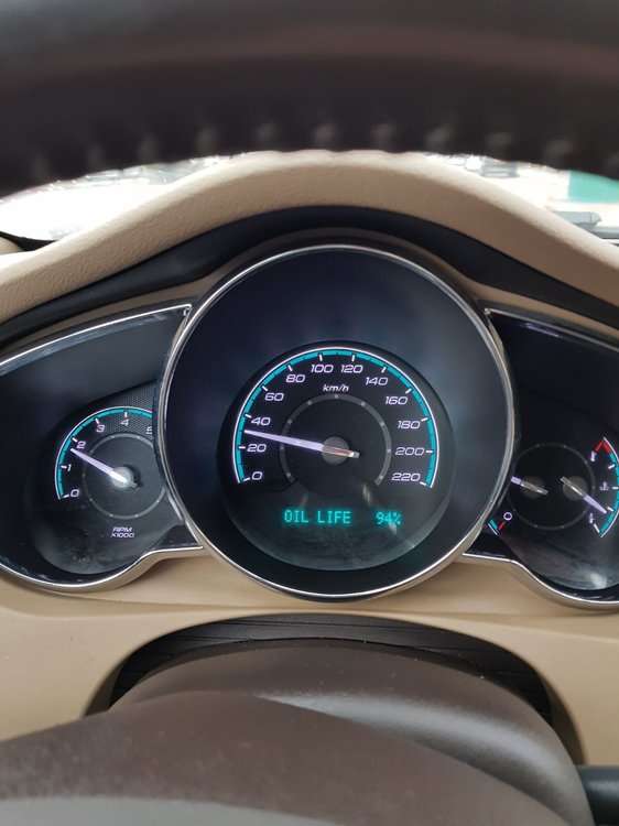

" חיי שמן 94% " שברולט מאליבו 2011 2.4 HT

תראה איזה שירות VIP אתה מקבל, במקום לפתוח את הספר ולקרוא, אתה מקבל קישור ישיר:
http://chevrolet.co.il/Owners-area/Manuals/Malibu%2012.pdf
עמ' 129, תחזור אם יש שאלות.
(המערכת ממליצה על בוא העת להחלפת שמן, בהתאם לפעילות המנוע בפועל. חלום!)
בד"כ רשום גם, יש לבצע טיפול כל 15.000 ק"מ או שנה.
אורך חיי השמן, מראה לפי תנאי השימוש במנוע את איכות השמן.
אפשר ותקבל דרישה מוקדמת להחלפה ב 12.000 ק"מ.
במידה ונסעתה במאמצים קשים משיכת הילוכים, ואו הרבה נסיעות עירוניות קצרות.
ובאזורים חמים עם לחות, אשר מצטברת בשמן המנוע, ומתעבה למים בשמן.
כדאי להתייחס לשנה או 15.000 כבסיס לטיפול.
וההמלצה השניה היא, לעוד ידע על איכות השמן.
ובמידה ואיכות השמן יורדת ל 0-10% , אני הייתי מבצע טיפול גם אם הוא יותר מוקדם.
אייל.
עצמאי בשטח - 1 מטר מהצד.
יש לי שברולט טרווארס עם מערכת כזאת.
המערכת לא יודעת למדוד את איכות השמן ואין לה מושג איזה שמן הכנסת פנימה.
GM החליטו במקום סתם להגיד 15,000 או שנה, למדוד בפועל את זמן פעילות המנוע ומרחק הנסיעה ועוד כמה דברים אבל בפירוש לא איכות השמן במנוע.
בנסיעות ארוכות על כביש 6 הוא יכול לרדת אחוז כל 200 ק"מ (שזה יתן 100% ל 20,000), ונסיעות עירוניות או פקקים
הוא יורד אחוז כל 50 ק"מ.. (כלומר 0% יגיע תוך 5000 ק"מ).
בארץ המוסכים (אפילו מורשי יבואן בתקופת האחריות) אפילו אם תגיע אחרי 6000 ק"מ ותגיד שנדלקה לך התרעה של החלפת שמן
הם יאפסו לך אותה ויגידו תגיע שנה או 15,000 מהטיפול הקודם.
ההתרעה קופצת ב 10%.
אם הלקוח יבקש, הוא יקבל החלפת שמן מוקדמת, גם במורשה יבואן בתקופת האחריות.
אם הרכב באמת נוסע רק (כלומר בעיקר) מחוץ לעיר, אפשר להחליף שמן במרווחים גדולים יותר, כל עוד המרווח בטווח המומלץ על ידי יצרן השמן (זמן וק"מ). זאת פריווילגיה שקיימת לאחר תקופת האחריות.
