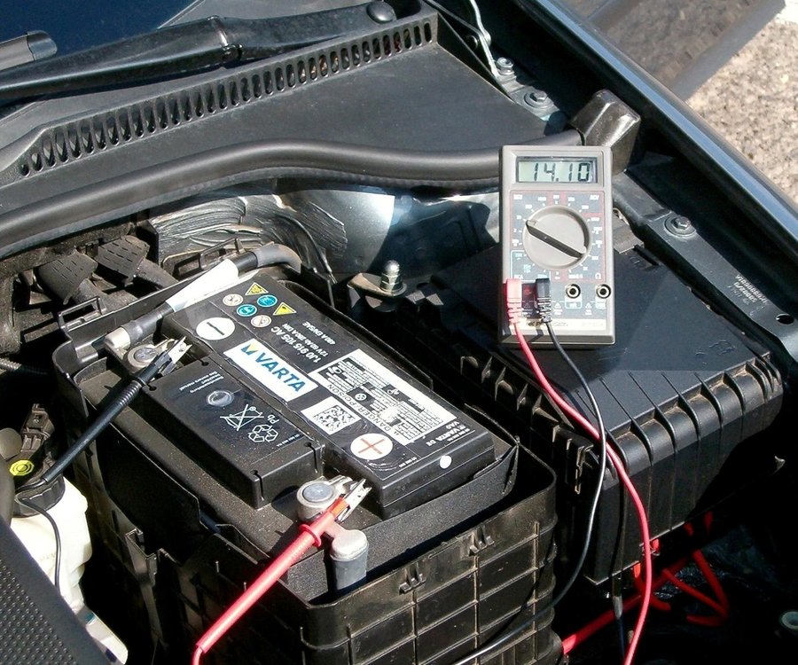

1. מתח מוצא וזרם מוצא של האלטרנטור בודקים כאשר המצבר טעון ומחובר למערכת החשמל של הרכב.
2. ייתכן שהאלטרנטור נפגע אבל לא מחייב המציאות. במקרים מסויימים כאשר ווסת המתח מגלה שכבל הפלוס מנותק הוא דואג להגן על עצמו על-ידי וויסות מתח המוצא ל-16 וולט או 20 וולט.
3. ניתן לשפץ את האלטרנטור או לרכוש אלטרנטור מפירוק אבל לפני זה בצע כמה בדיקות וכמובן רצוי שגם חשמלאי או מכונאי רכב יבדוק את מערכת החשמל ברכבך.
* נטר את מתח המוצא של האלטרנטור על קטבי המצבר למשך 5 דקות כאשר המנוע עובד בסל"ד סרק ללא שום צרכן עובד.
** תעלה את הסל"ד ל-1800 סיבובים לדקה למשך 5 דקות ותפעיל בו זמנית את האורות הגבוהים ואת המזגן כאשר המפוח על מהירות סיבוב בינונית ונטר את מתח המוצא.
רצוי מאוד לחבר את הפרובים של מד המתח בעזרת תנינים למצבר כמו בתמונה המצורפת.
חזור לדווח.

אז היום לפני הנעת הרכב חיברתי את הרב מודד למצבר (כשקטבים מחוברים לרכב)
קיבלתי 12.6V .
הנעתי את הרכב כאשר האורות מכובים וכל הצרכנים מכובים - קיבלתי 13.6V
אחר כך הפעלתי מזגן, אורות גבוהים, מפוח מזגן למשך 5 דקות, כל אלה בהפעלה שלהם הפילו את המתח ל-13.1 בערך
ואפילו היתה נפילה רגעית ל12.9V.
ואז זה התייצב על 13.7V בערך ומדי פעם קצת ירד ל-13.6V או 13.5V.
אני זוכר שבעבר במדידה זה היה מגיע ל-14V וקצת יותר בהנעה בלי צרכנים.
אבל בגדול, הרכב תפקד היום בסדר, הניע בלי בעיות.

תודה על התשובה.
קיבלתי 12.6V . - תקין
הנעתי את הרכב כאשר האורות מכובים וכל הצרכנים מכובים - קיבלתי 13.6V - תקין
ואפילו היתה נפילה רגעית ל12.9V. - האם הסל"ד היה סביב 1800 סיבובים לדקה בזמן הבדיקה ?
ואז זה התייצב על 13.7V בערך ומדי פעם קצת ירד ל-13.6V או 13.5V. -תקין
תודה
מכיוון שאצלך ברכב האלטרנטור מפוקד על-ידי מחשב הרכב כלומר מתח/זרם המוצא תלוי בכמה פרמטרים כגון: טמפ' חיצונית, סל"ד מנוע, מהירות נסיעה, מתח המצבר, טמפ' נוזל קירור וצריכת הזרם של צרכנים שונים מתח המוצא לא קבוע ושינויים קטנים במתח הם חסרי משמעות.
לדוגמא:
אם בזמן הבדיקה שביצעת המאוורר של הרדיאטור נכנס לעבודה הדבר עשוי להשפיע גם על מתח המוצא.
נסה לבצע את הבדיקה ביום קר מיד לאחר התנעת הרכב ותגלה שהערכים של המתח יותר גבוהים.
לסיכום:
אם מנורת אזהרה של האלטנטור (בצורת מצבר) בלוח השעונים לא דולקת נראה על פניו שהכול תקין.
עריכה אחרונה על ידי מרק10
