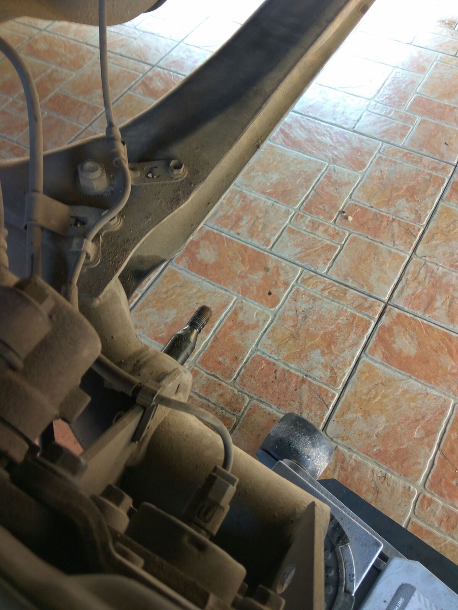

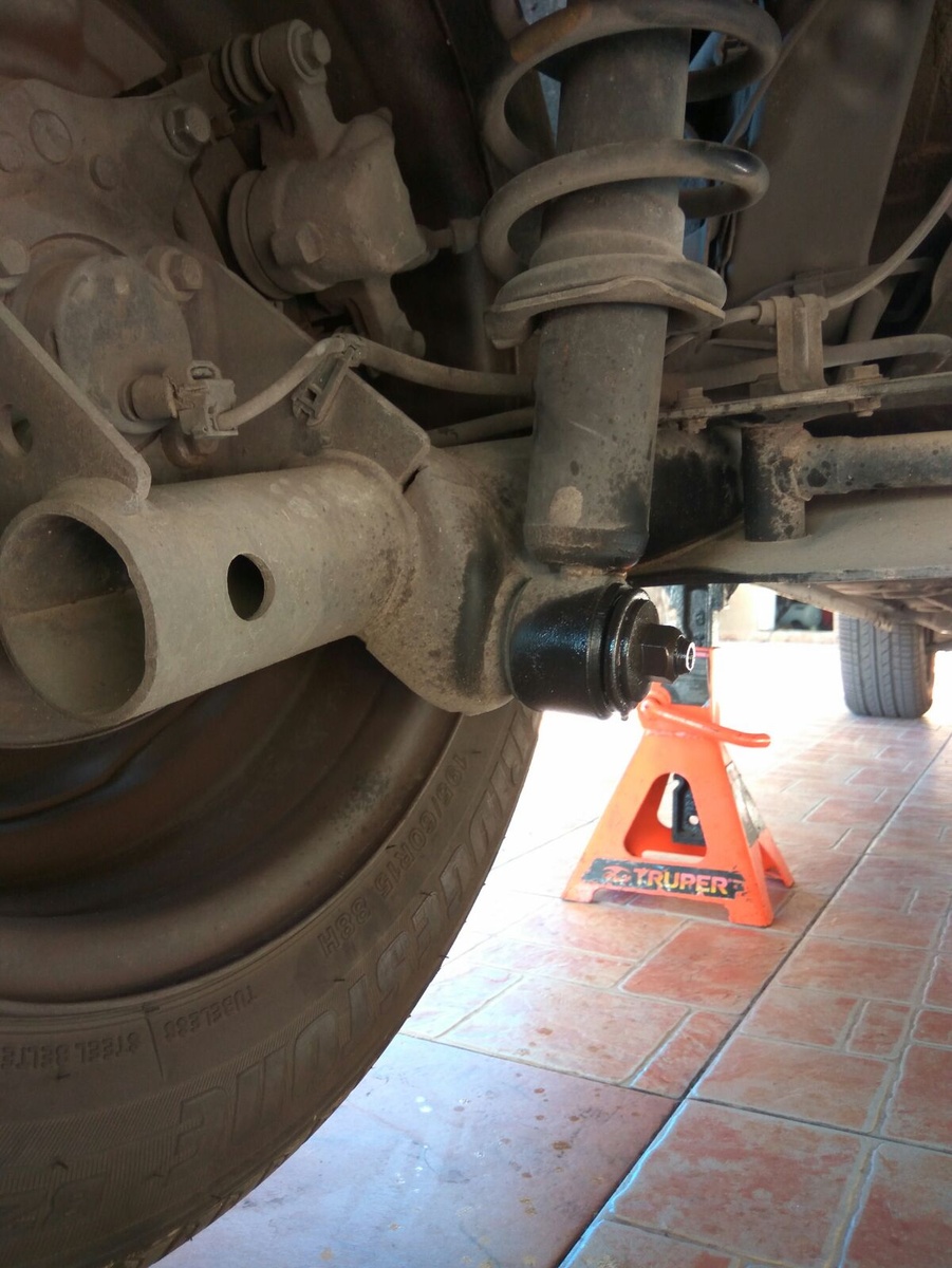

לאחר הורדת הגלגלים פותחים את הבורג המחזיק את חלקו התחתון של הבולם ומזיזים את הבולם אחוצה מהגוזון:

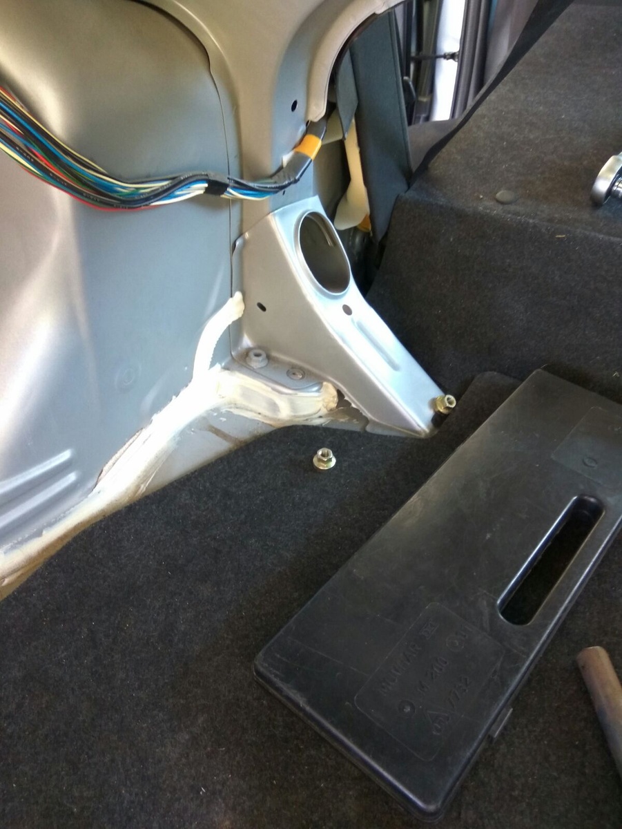

הגישה אל בירגי הבולמים הם מתא המטען ולצורך כך נחוץ לפרק את הדיפונים של תא המטען מבפנים המוחזקים על ידי קליפסים שיוצאים במשיכה.

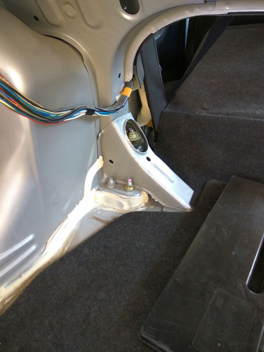

כעת האומים של הבולמים חשופים 2 אומים שנראים בתמונה ועוד אום מאחורי הקורה של הרכב צמוד למושב ולא ניראה בתמונה. בבורג המרכזי של הבולם לא נוגעים:

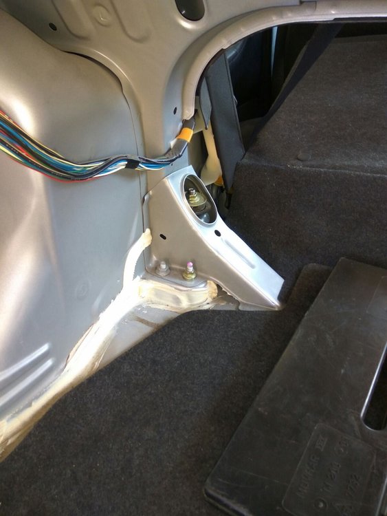

פותחים את האומים המחזיקים את הבולם לגוף ושולפים אותו אחוצה מהצד של הגלגל.תמונה ללא ללא בולם:

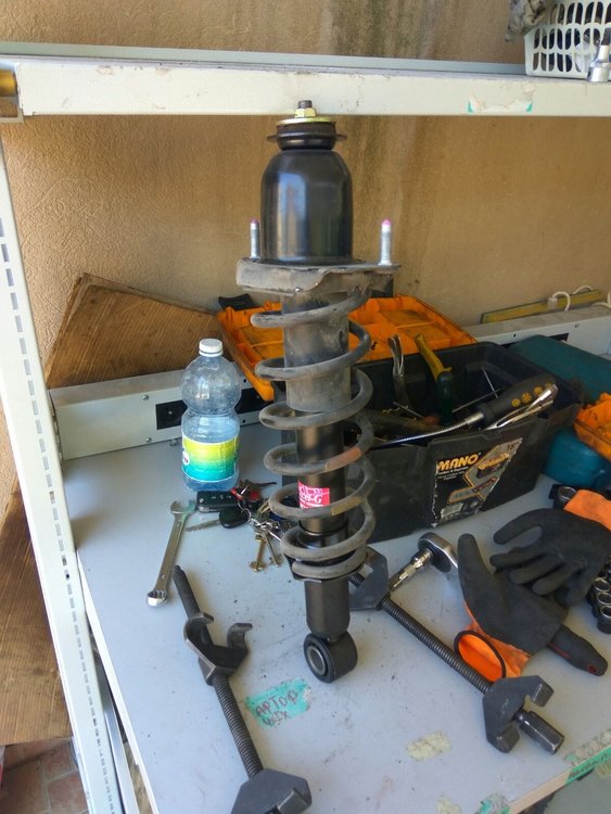

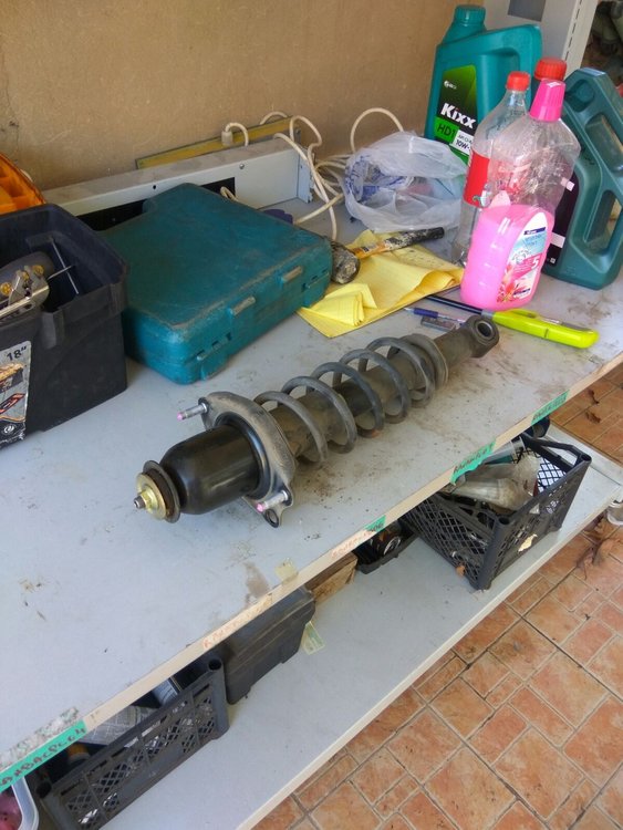

והבולם מנותק על שולחן הניתוחים:

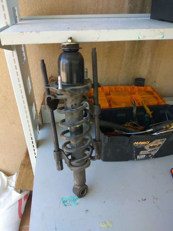

מצמידים אל כריכות הקפיץ מכווצי קפיצים משני צידי הקפיץ ובאמצעות בוקסה מתאימה מתחילים בכיווץ הדרגתי בשני מכווצי הקפיצים:

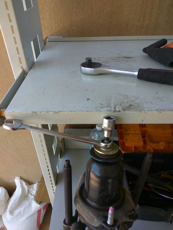

לאחר שהקפיץ ינוע בחופשיות על הבולם יהיה ניתן לפתוח בביטחה את הבורג המרכזי על ידי שימוש בבוקסת אלן שתשמש לקונטרה בפתיחת האום עם מפתח רינג סגור כמו שתמונה:

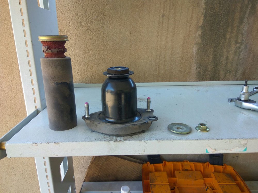

לאחר שליפת האום להוציא לפי הסדר את השייבה, הכרית, והשרוול של הבולם:
מרכיבים את הבולם החדש ומחזירים את החלקים לפי הסדר:

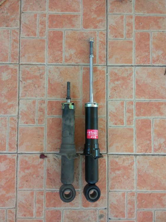

הבולמים שהיו על הרכב הם המקוריים של טויוטה משעלה הרכב לכביש ב 2005 ועברו מעל 200 אלף קמ וניתן לראות שהם פשוט נישארו מכווצים בלחיצה עליהם וסירבו להיפתח גם לאחר זמן מה:
הבולמים החדשים הם של קייאבה וניקנו בפחות מ 650 שח לזוג (בהנחה ספיישל).
