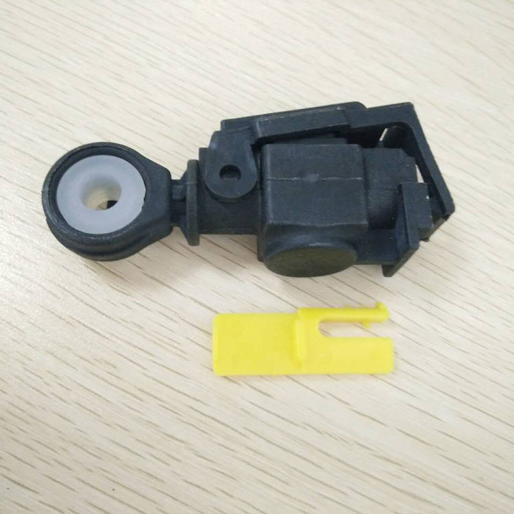

כבל ידית ההילוכים השתחרר מצד הגיר תופעה מוכרת עליך להחליף את קצה כבל ידית ההילוכים שנמצא על הכבל בקצה מצד הגיר זה מעין קליפס מיוחד שמולבש על הכבל ומצידו השני לגיר
עלותו במורשה כ 300 שח לזכרוני
זה החלק:
זה החלק:
[ATTACH=CONFIG]492510[/ATTACH]

זה מה שצריך להחליף רוצה להחליף את כל הכבל תשלם הרבה יותר אבל אין צורך בזה.
אל תחליף במשומש מפירוק כי בטח הוא יהיה כבר בלוי ושחוק ולא יחזיק לך הרבה זמן.

2. בעקבות המלצה כאן בפורום, שלחתי חבר ל- א. ניסים ובניו חלפים בת"א.. הוא קנה והתקין את הבוקסה החליפית אצלהם
עד כמה שזכור לי, הם מוכרים את הבוקסה ב-150 ש"ח ולוקחים עבור ההתקנה כ-150 ש"ח.
אם יש לך יכולת טכנית, אפשר לבצע את ההחלפה לבד ללא צורך בהרמת הרכב על ליפט או בוקים וכו'.
אני לא יודע אם הבעייה של פותח השרשור היא אכן הבוקסה המדוברת, אך במידה וכן אז ניתן להשיג את הבוקסה אפילו ב- 75 שקלים וההתקנה עצמה היא לא יותר מ 2-3 דקות. לגבות על החלפתה 150 ש"ח זה שוד לאור היום.

מניסיון, לא כדאי לקחת סיכון עם הבוקסה החליפית. אני עשיתי את הטעות הזאת, הבוקסה לא החזיקה טוב והשתחררה אחרי כמה ימים. העלות במוסך מורשה פורד של כל סופית הכבל מקורית כולל הבוקסה וכולל התקנה הייתה 380 ₪. הבוקסה החליפית נמכרת ברוב המקומות במעל 100(!) ₪.

הבוקסה הייתה נראית שלמה. הקוטר הפנימי היה גדול מדי והבוקסה נכנסה בחופשיות לפין. כנראה שנפלתי על חיקוי לא מוצלח.
