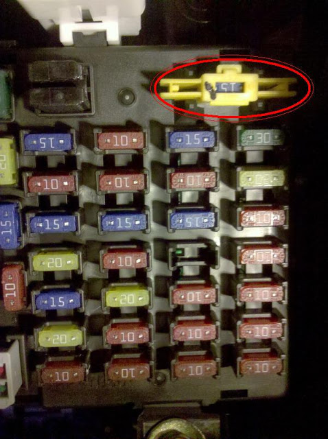

בדיוק באתי לרשום שהחלפנו את הפיוז הזה בדיוק והכל חזר לעבודה :)
סתם להבין , זה צירוף מקרים שנשרף הפיוז ? או שיש סיבה ?
