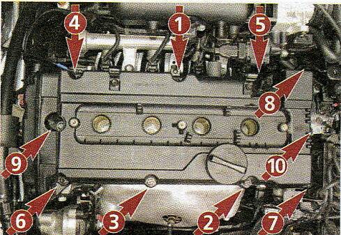

בנוסף לסגירה במומנט המתאים ובהצלבה, לפעמים יצרן נותן סדר סגירה מפורט - בורג מספר 1, בורג מספר 2 וכו'. לפעמים בשני שלבים. למשל שלב ראשון 3Nm, שלב שני 10Nm.
איזה רכב זה?
מדובר באלנטרה לפי היסטוריית ההודעות, ואכן היצרן דורש לשים סיליקון על חצאי העיגולים של הקאמשפטים ובמרגלותיהם.

תודה רבה, איפה אני יכול למצוא מידע מדוייק בכמה מומנט לסגור ובאיזה סדר ?
