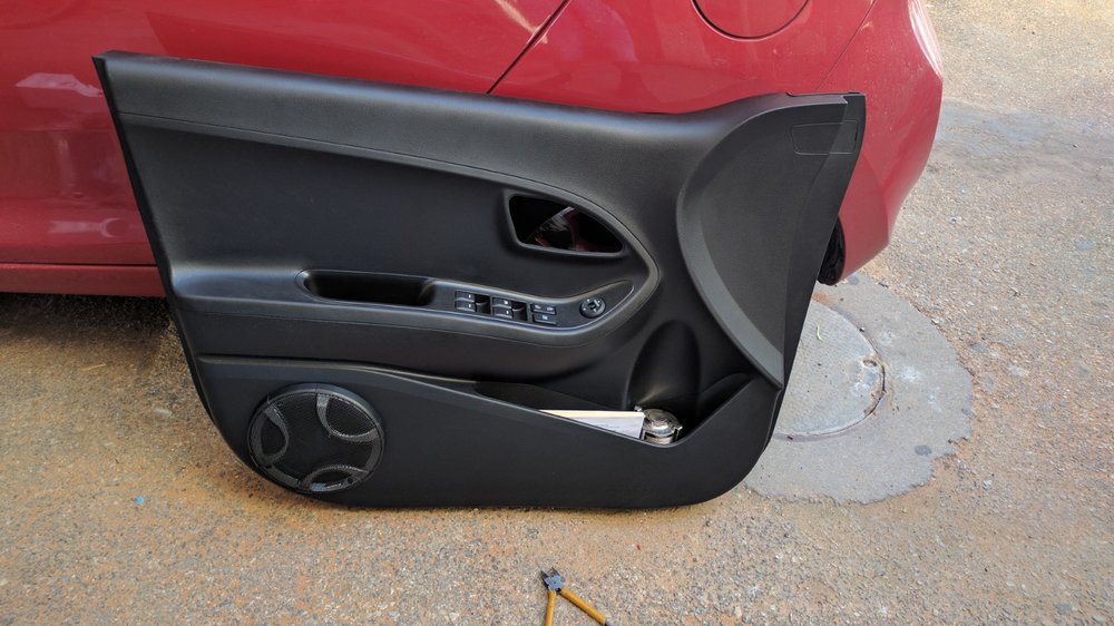

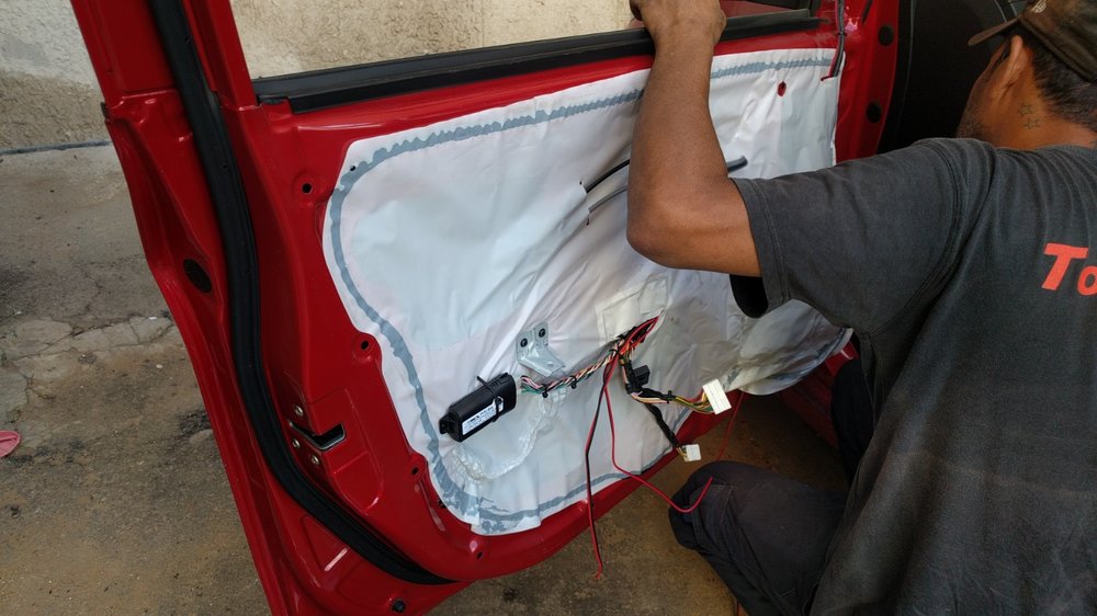

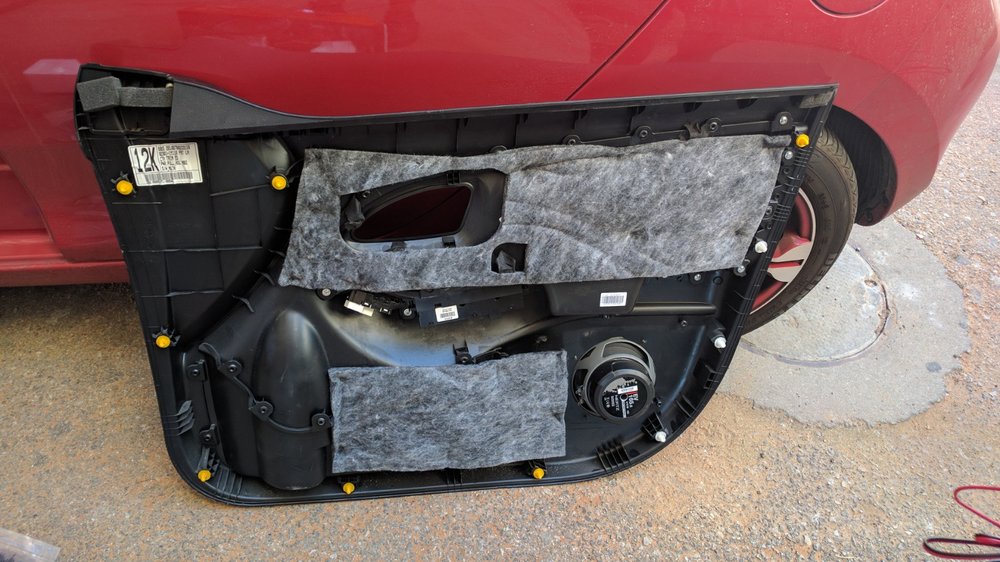

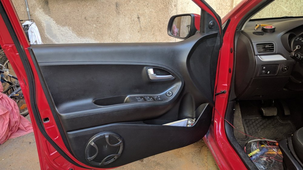

מצרף תמונות של ההתקנה, תאמר לי מה דעתך והאם היא "לטעמך":
IMG_20170511_160633.jpgIMG_20170511_161112.jpgIMG_20170511_161313.jpgIMG_20170511_161823.jpg
מצטער, אבל היא ממש לא "לטעמי". :|
ראשית, הרמקולים מותקנים בחלק האחורי של הדלת. כך שהם גם לא באמת מקדימה, וגם הם נחסמים חלקית ע"י המושב.
שנית, כל מה שנראה שבוצע זה חיתוך הפלסטיק והתקנת הרמקולים באופן ישיר על פלסטיק הדיפון. אין שום דבר ש"מחזיק" את הרמקול במקומו כראוי (מסגרת עץ כלשהי שמחוזקת לדלת עצמה למשל, כך שהרמקול לא יושב באוויר).
לא תמיד קל להתאים ריבוי ז'אנרים לניגון ע"י מערכת אחת. יתכן ותצטרך ליצור סטאפים שונים במערכת כדי לשפר המצב (כמדומני, עבור פונקציית האיקוולייזר יש 2 פריסטי קאסטום שאפשר לבחור ביניהם, במידה והוא יכול לעזור למצב).
מוזיקה תובענית, תדרוש כנראה שיפור של הנ"ל, כיוונים מתאימים יותר ואולי גם הוספת איטום/בידוד בסיסי לכל הפחות.
מקודם, ה-6X9 עבדו עם נפח תא המטען, סביבה שמתאימה להם. אבל בדלתות, ההתקנה צריכה לאפשר לרמקולים את התנאים האידיאלים (והם לרוב לא כאלו מטבעם).

ממה שאני קולט הרכב הינו קיה פיקנטו.
ממה שאני קולט הלאה המידבאס של הקומפוננט הקידמי נמצא בתחתית הדלת הקידמית ובחלקה האחורי - כלומר המידבאס מנגן ישירות לתוך פינת המושב והגב של המושב.
מעבר לכך המידבאס מורכב ישירות על דיפון הדלת ללא ריסון כלל כלשהו!
אין בידוד אקוסטי בדלתות.
בקיצור - מושלם זה לא - למען האמת, זה גרוע ובכדי שתנצל את הסט הזה נכון נדרשת עבודה רבה על ההתקנה, בטח ובטח לא כאשר המידבאס מנגן לך במוד של "חוליו איגלסיאס מהתחת" מתחתית המושב.
אז קודם כל - מה באמת לא בסדר בהתקנה הנוכחית?
1. הרמקולים מורכבים ישירות על דיפון הדלת ללא ריסון.
הדיפון של הדלת הינו פיסת פלסטיק דקה מאוד, הרמקול כבד, זז ומפיק הרבה אנרגיה מהתנועה שלו ולכן כל הדיפון שלך מקרקש ומווברץ כמו משוגע.
התקנה של טבעת עץ או אלומיניום מאחורי קו הדיפון אליה יחוזק המידבאס - תיתן לו הרבה מאוד ריסון.
2. אין בידוד אקוסטי בדלתות - הדלתות גם מייצרות המון וויברציות מהגלים האחוריים של הרמקול וגם לא מהוות נפח תהודה נכון לרמקול - תריץ חיפוש בנושא בידוד אקוסטי או "איטום דלתות" לפי הטעות הנפוצה.
3. המידבאסים ממוקמים במקום זוועתי - הם חסומים ע"י המושבים וגם מנגנים תחום תדרים מאוד כיווניים.
כל הסעיפים מעלה מביאים אותך למצב ש:
המידבאסים לא מסוגלים לנגן מספיק באס כי אין להם לא ריסון ולא נפח נכונים לעבוד בהם.
הטוויטרים צורחים כמו מטורפים כי אין להם ריסון טבעי שהיה אמור לבוא ממידבאסים שעובדים כמו שצריך - והם לא, הם פשוט לא.
בנוסף לזה המרחק האדיר של המידבאסים מהטוויטרים, חוסר תנאי עבודה למידבאסים מביא אותך למצב שהצליל מתפזר לא נכון, הם לא מגיעים ביחד לאזניים שלך ולא מתחברים נכון - בקיצור חוץ מהקצה העליון של תחום התדר אין לך כמעט כלום מהסט הזה!
