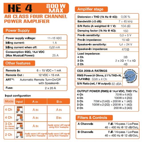

שלום לכל חברי הפורום
אני עומד לפני קנית מגבר יד 2,
דרישות המגבר הן הגברת קומפוננט מורל מאקסימו והגברת סאב hertz hx 10".
המגבר שאני עומד לקנות הוא hertz he4.
http://www.plakard.com/img/f50/098/f50098f2682cc4b7fcb39b0d43880d76_1.jpg
האם המגבר הזה נחשב טוב? הוא יספיק לצרכים שלי?
אני רק רוצה לציין שאני לא מאלו שמגבירים ווליום חזק כל כך שכל השכונה שומעת... רק רוצה לשמוע טוב.

למקסימו הוא כנראה יספיק.
לדעתי עבור הסאב הוא יהיה קצת חלש. צריך להיזהר גם לא לנסות "להגביר" בכוח, כלומר ע"י שימוש מוטעה בגיין במגבר, באס בוסטים למיניהם וכד'.
ובכלל נראה לי קצת מוזר לשדך למקסימו (רמת הכניסה של מוראל) לסאב מסדרת ההיי-אנרג'י (רמת ביניים גבוהה של הרץ).

זה בדיוק מה שכתבתי לך להימנע ממנו. אתה מכניס עיוות מטורף לסאב.
שים לב שלמגבר הרץ המדובר יש גם דירוג CEA, בו ההספקים מעט נמוכים יותר מהמוצהר.
מה עושים? מגדילים תקציב, או מחפשים אפשרויות נוספות (יש כמה כאלו בפורום יד שניה קרוב לתקציב הנוכחי).
