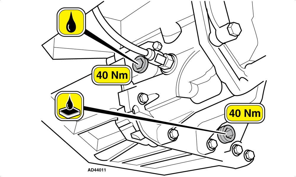

ראשית תתאפס על עצמך ותזהה את בורג הריקון הנכון, ואת בורג המילוי.
תרוקן שוב מהבורג הנכון הפעם, ותמלא את הכמות הנכונה, 1.7 לפי אוטודאטה, והצמיגות 75W90.
