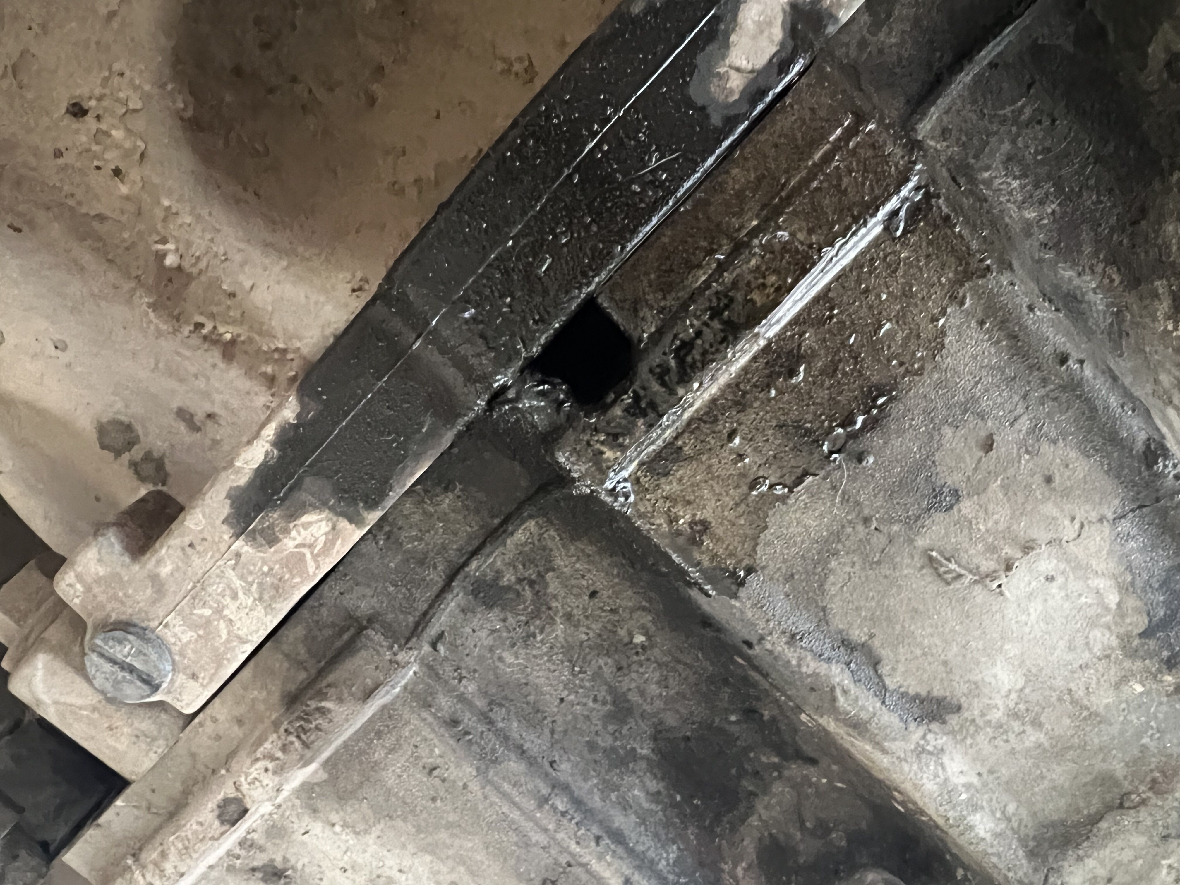

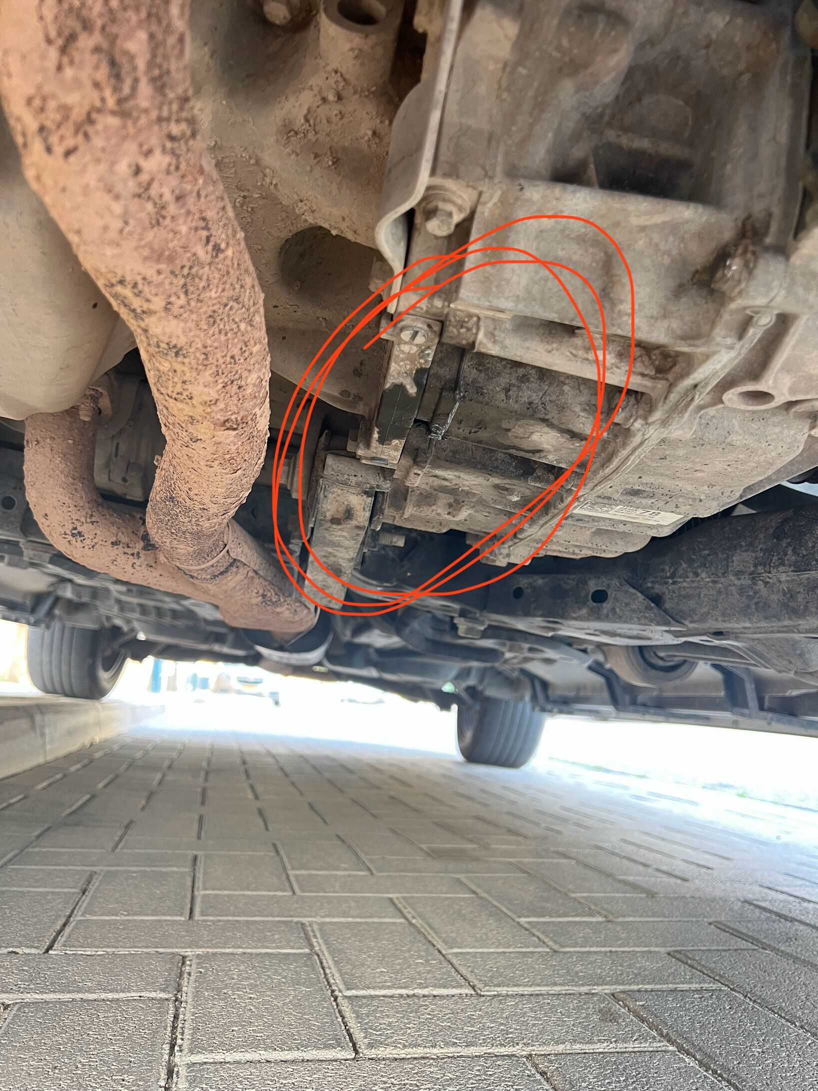

  4. אהלן חברים, היום בהצצה רנדומלית שמתי לב לנזילת שמן(ככל הנראה) שלא היתה שם קודם, ובנוסף חור לא ברור. תמונות מצורפות. אציין שאין נזילה אקטיבית נראית לעין וגם אין סימנים מתחת לרכב על הרצפה מישהו מכיר האם החור אמור להיות שם? מה פשר הנזילה? מודה מראש

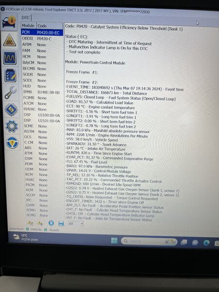

  7. היי לי מושג לגבי ה LOAD. לגבי הטמפ, לדעתי זאת היתה נסיעת המשך לאחר עצירה קצרה. אנסה לראות את החיישן. תודה
  8. היי תודה על התגובה כן, P0420 זה הקוד היחיד. עשיתי נסיעה קצרה עם דגימה של החיישנים, לא זיהיתי פערים. מצד שני, התקלה מתרחשת לעיתים רחוקות יחסית. אנסה לבדוק את החום של הממיר, צריך לראות אם זה בר ביצוע.
  9. שלום חברים, פורד אקספלורר 2018, מנוע 3.5. נדלקת נורית check engine בסריקה עם Forscan מופיע קוד p0420. באיפוס הנורית נעלמת וחוזרת לאחר 3-4 שבועות. קרה בנתיים 4 פעמים. אין הרגשה של חוסר כוח או צריכת דלק מוגברת. אציין כי קיימת מערכת גז אך הנורית הופיעה לראשונה לפני התקנת המערכת. הדעות ברשת מתחלקות בין חיישן חמצן מזייף, לממיר קטליטי תקול. למישהו היה ניסיון רלוונטי עם אקספלורר? מה פתר? האם יש הגיון להתקדם עם החלפות חיישני חמצן או לא? תודה מצרף צילום של מסך התקלה מהתוכנה - אולי יעזור במשהו.
