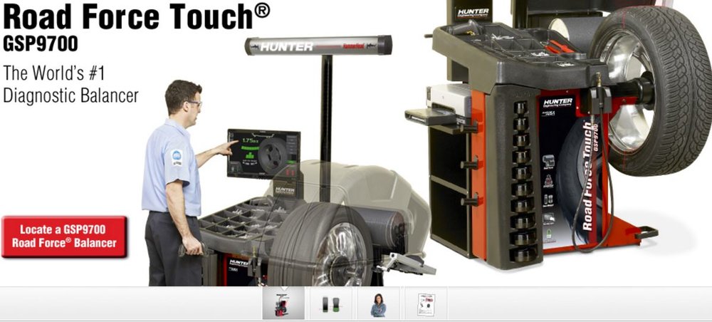

ישנם מכוני איזון עם מכשור "מתקדם" מהאיזון הרגיל וזה למעשה מכשור שמפעיל עומס על הצמיג ומדמה "נסיעה על הכביש".
איזון זה הוא הרבה יותר איכותי וטוב מעבר לכל ספק מאשר מכונת איזון רגילה וזה יכול להיות פתרון מצויין בתור שלב שני, כאשר איזון רגיל לא פותר את הבעיה.
לא חסר מכונים כאלו במידה ותחפש ברשת.

זה נקרא איזון דינאמי, מאזנים גלגל כשהוא מורכב על הרכב. מכשיר רק מסובב את הגלגל וקובע איפה צריך למקמם משקולות, לא מפעיל עומס על הצמיג.
הבדל בין זה לבין האיזון הרגיל:
באיזון רגיל מאזנים רק את הגלגל עצמו.
איזיון דינאמי לוקח בחשבון את הגלגל ואת כל החלקים המסתובבים כמו הנאבה, דיסק בלם, ציריה.
עושים אותו כשאיזון רגיל לא פותר את בעיית הרעידות.
לא.
אני התכוונתי למכשיר בשם GSP9700 של חברת HUNTER ENGINEERING אשר מפעיל עומס ראוי ומבצע את האיזון פר צמיג ולא כאשר הם מורכבים על הרכב, למעשה מדמה נסיעה בכביש במספר זוויות אפילו.
המתקן הזה נמצא במספר לא קטן של מכונים בארץ ולמעשה, זה מכשיר מאוד מתקדם שכדאי לעשות בו שימוש בתור שלב שני כפי שכולם אמרו, כאשר איזון רגיל לא פותר את הבעיה.
מצרף וידאו ותמונות בנושא.
http://www.technotire.co.il/Article.aspx?Item=749
ניתן לחפש לפי שם המכשיר בגוגל ובעברית ולמצוא את אותם המכונים המספקים שירות שכזה.
