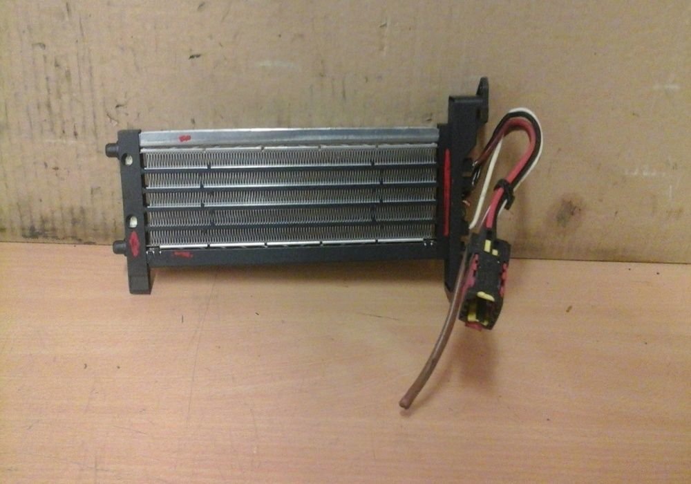

אסף, זה קצת שונה ממה שאני תארתי.
באלנטרה גוף החימום מחמם את נוזל הקירור. זה גם מקצר את זמן ההגעה לטמפ' עבודה.
אבל יש מערכות עם גוף חימום חשמלי שמחמם את האוויר שזורם מפתחי האוורור , כמו מפזר חום בייתי רגיל.
שם האפקט מיידי. לא אחרי כמה דקות.

[ATTACH=CONFIG]479725[/ATTACH]
סתם תמונה מ Ebay, כך נראית יחידת חימום חשמלית של האוויר עצמו, של דגם פיז'ו כלשהו. ממוקמת ליד רדיאטור חימום, בעיקרון התכוונתי לזה.
