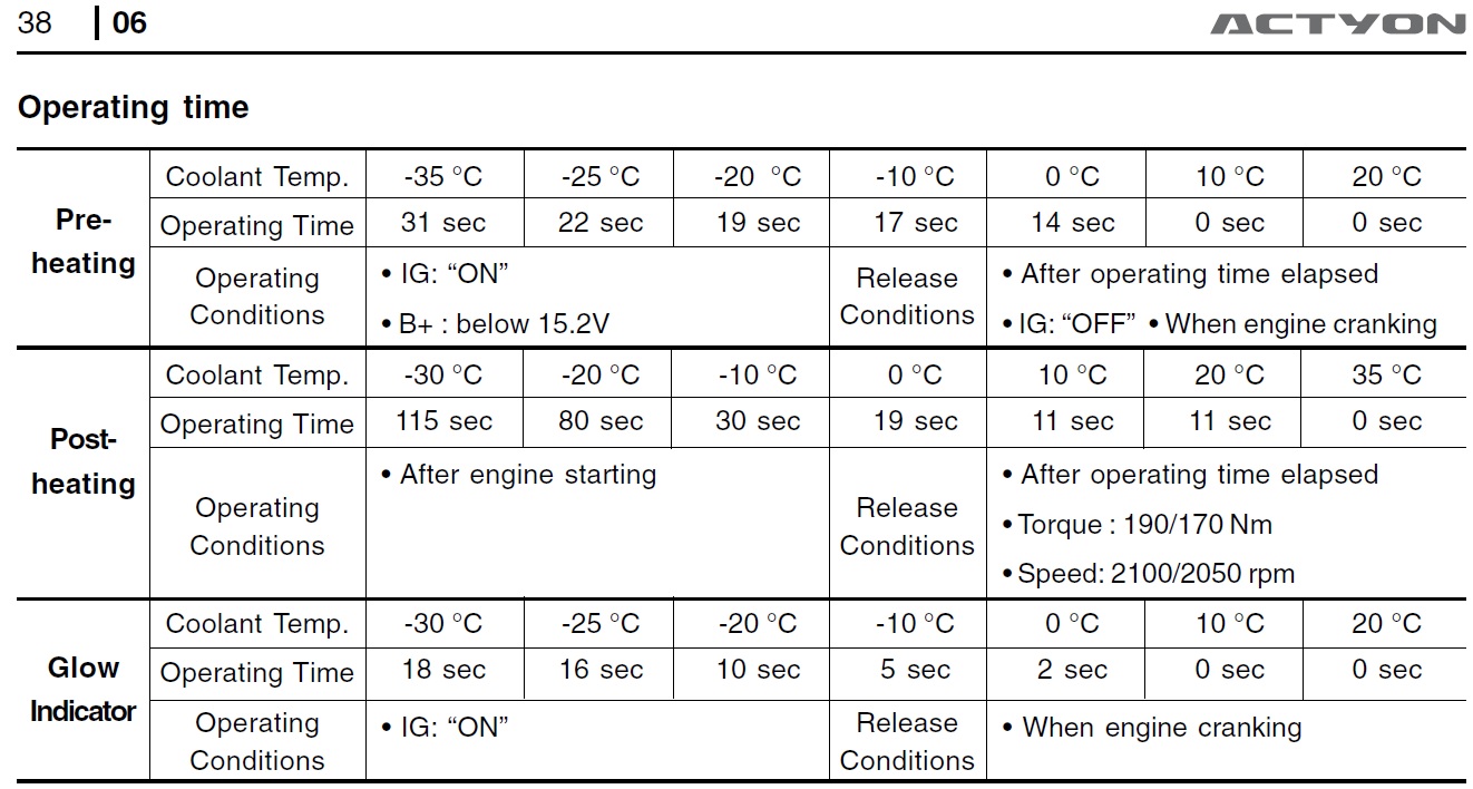

עדיין, אחרי מספר דקות, אחרי הגעה לטמפ' מסויימת הם יתנתקו ולא יפעלו יותר עד להתנעה הבאה.
לכן לא מבין את הקשר לתקלה הנ"ל.
יש את הטבלה הזו. למיטב הבנתי ובטמפרטורות של הארץ מצתי הלהט לא אמורים לפעול כלל לאחר התנעת המנוע. אני צודק?
דווקא כן אמורים לפעול, בטמפ' נוזל קירור 0 מעלות יפעלו 19 שניות אחרי ההתנעה, ב 20 מעלות יפעלו 11 שניות.
מממ... יש מצב, הטבלה הזו לא מסודרת בצורה הכי ברורה, במבט ראשון נראה שזה מופיע תחת release conditions.

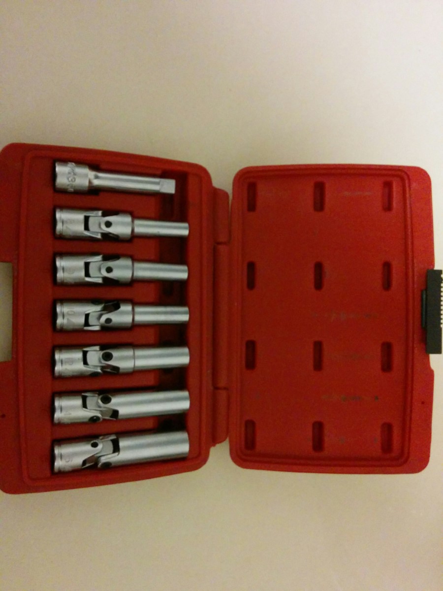

בוקי, כפרה עליו, שלח לי הודעה במהלך היום שהוא קרא קצת חומר בפורום סאנגיאנג רוסי ואמר שככל הנראה אכן מדובר במצתי להט שהתפגרו. מאחר וזו גם הההשערה שלי קפצתי אחרי העבודה לחנות כלי עבודה לרכב ולאחר שוידאתי שהבוקסה מתאימה (היא נכנסת בלחץ עם קצת כוח ודפיקה עדינה על הבוקסה) רכשתי סט לפתיחת מצתי להט, 250 ש"ח.
ריססתי WD40 בנדיבות והמתנתי שעתיים. בתוך שעת עבודה הצלחתי להחליף 3 מהמצתים אבל עם הרביעי נתקעתי, צריך לעשות עליו עוד קצת עבודה.

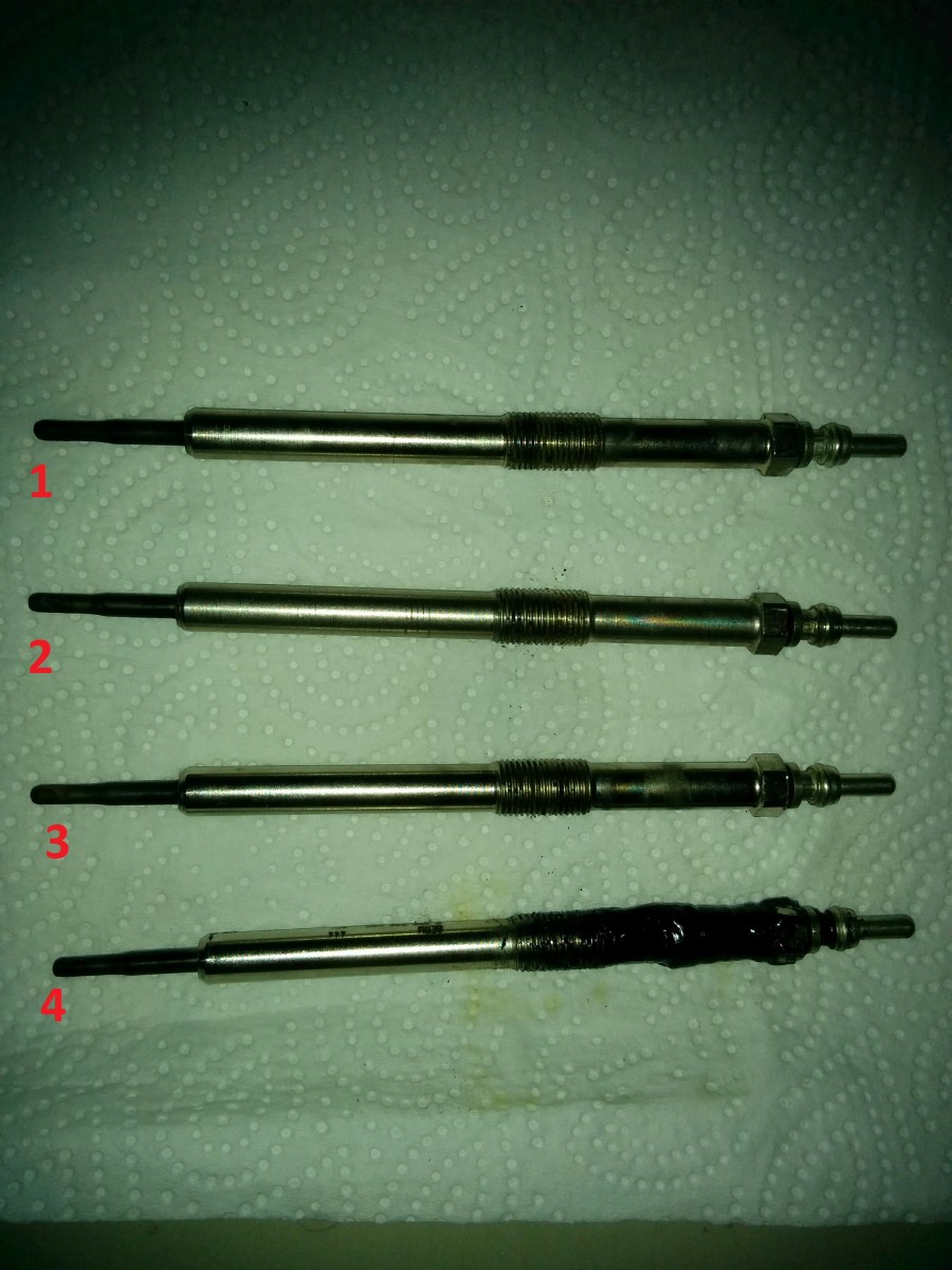

אחד המצתים הוא לדעתי המקורי של הרכב (זה עם הדיסקית הירוקה) ולא מין הנמנע שהוא הבעייתי. שני המצתים האחרים הגיעו עם דיסקית שחורה וזה אומר שהם חדשים יותר והוחלפו בעבר. זו הנקודה לציין שספרות היצרן אומרת כי על כל ארבעת המצתים להיות זהים.
המשך יבוא...
סוף הסיפור.
מאז החלפת שלושת המצתים נסעתי למעלה מ- 300 ק"מ והנורה לא שבה לדלוק. גם צליל המנוע חזר להיות כשהיה והפסיק הריח המסריח מהאגזוז.

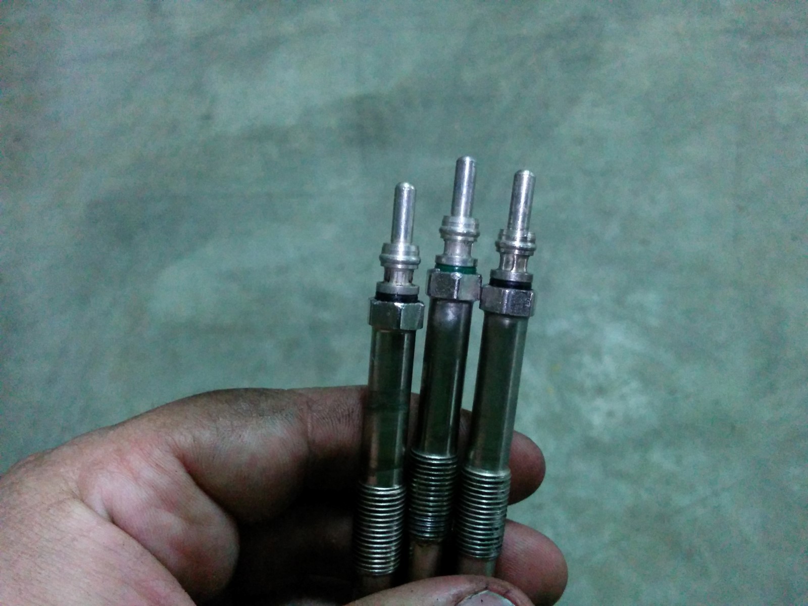

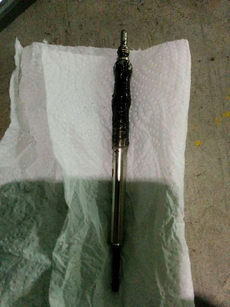

היום הוחלף המצת הרביעי, על מנוע חם מיד אחרי הנסיעה ואחרי המון ספריי קרבורטורים וניקוי מרבית המשקעים שהצטברו בשקע המצת. נראה לי שהתמונה מסבירה מספיק טוב למה החילוץ שלו היה כל כך קשה ואיך במזל הוא לא נגזר.

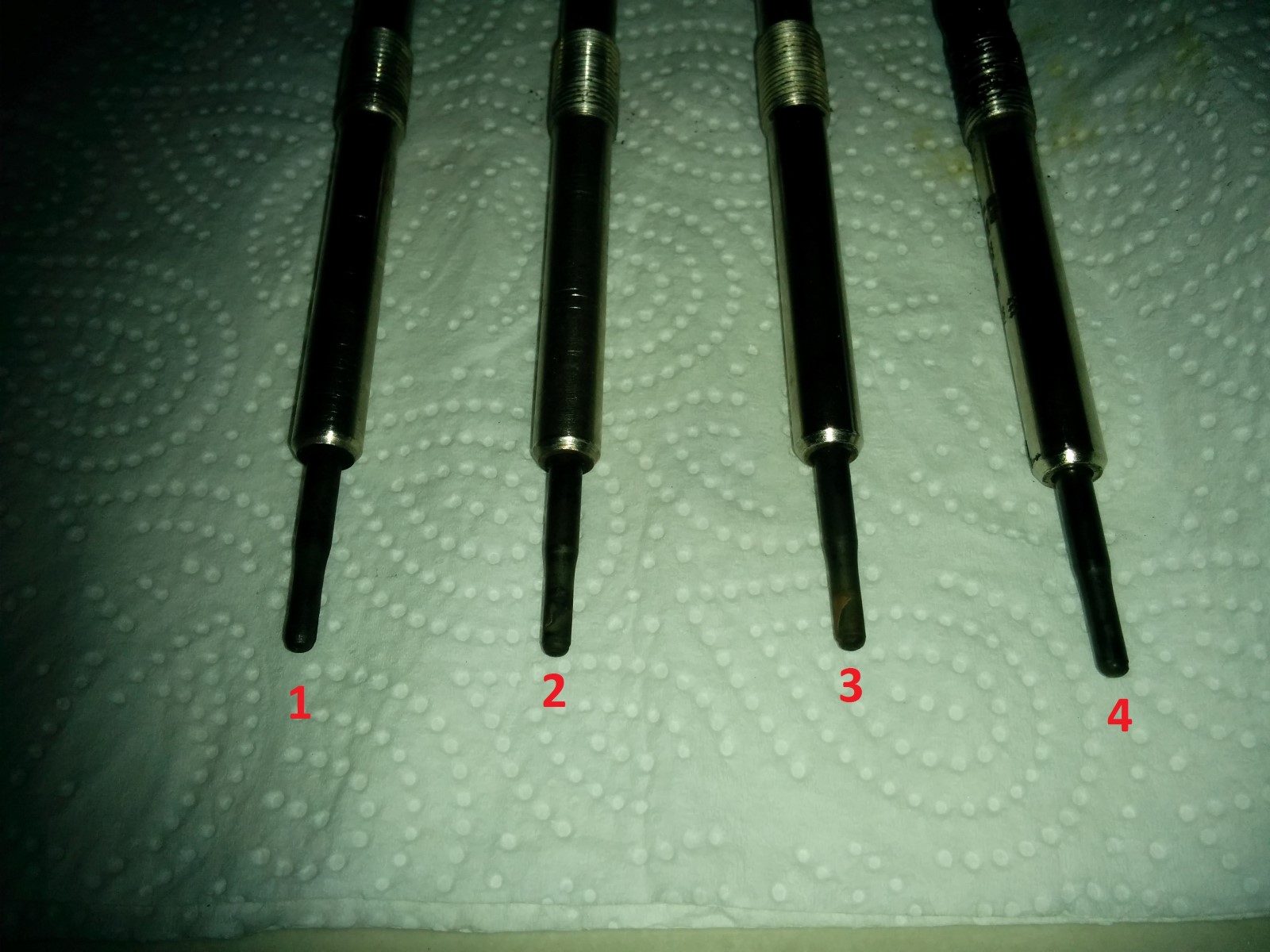

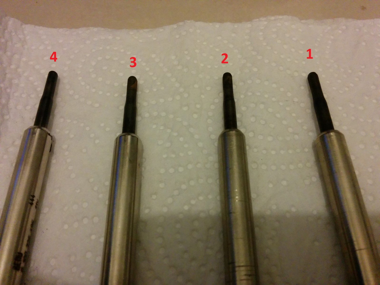

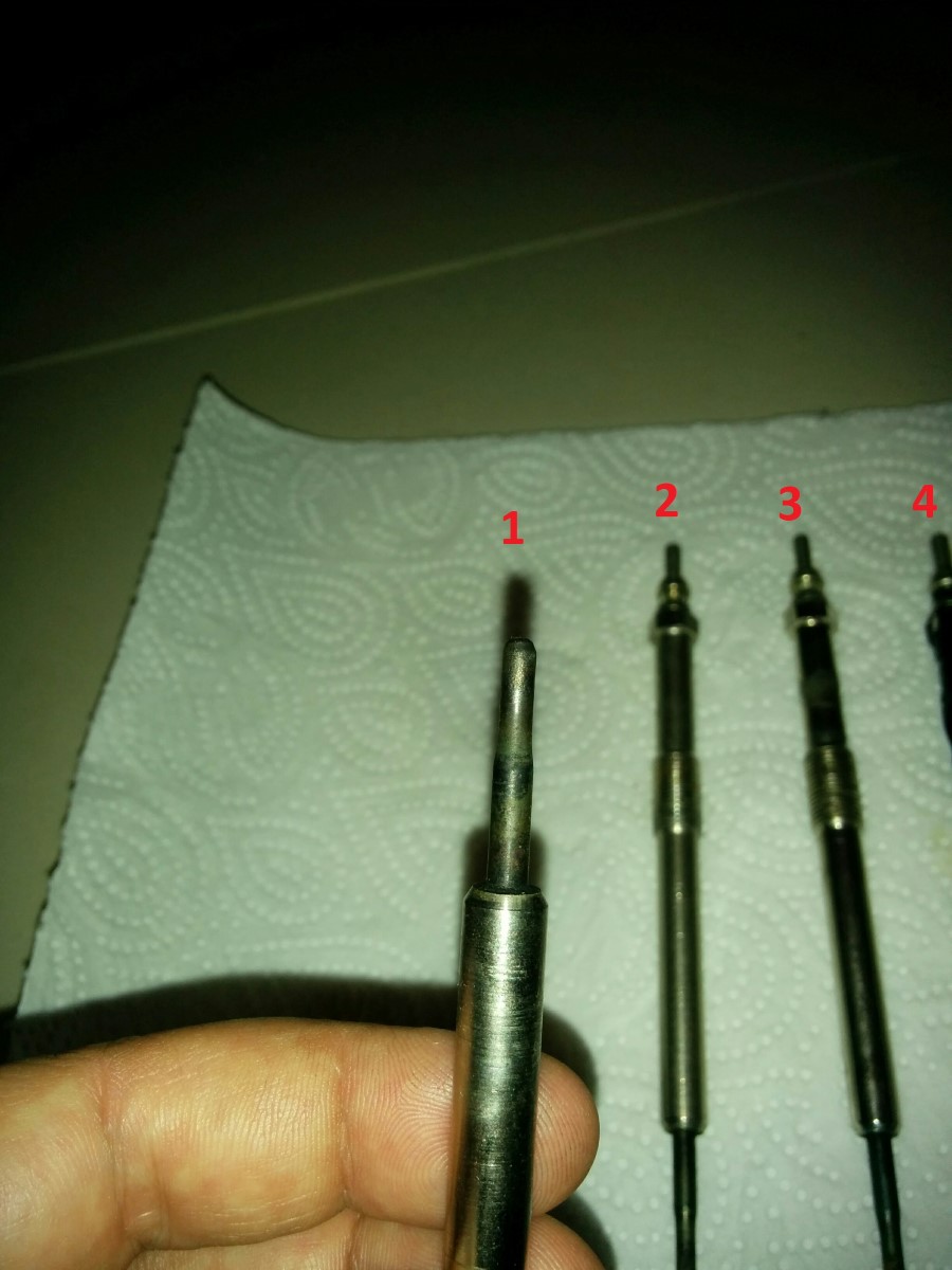

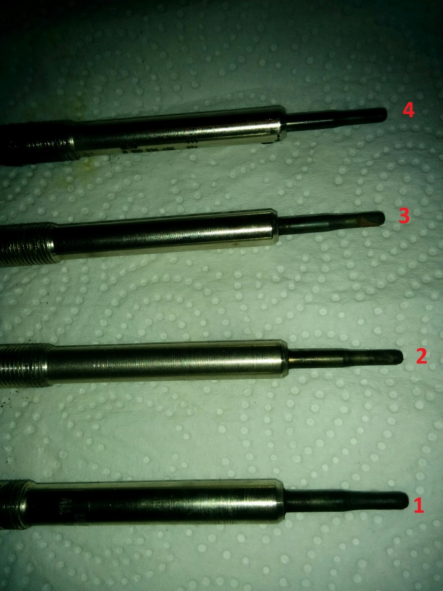

הסתבר שאכן שלושה מהמצתים הם מצתים חדשים שהוחלפו לאורך הזמן ורק מצת אחד הוא המצת המקורי של הרכב והחשוד בעיני (המצת מצילינדר מס' 1). צילמתי מספר תמונות של המצתים לפי הצילינדרים שהם היו בהם, לא הצלחתי לראות הבדלים כלשהם ביניהם אבל אולי פיספסתי.
