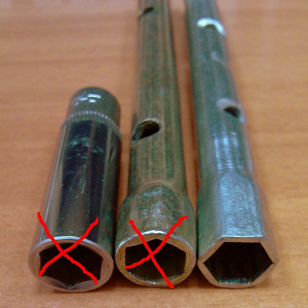

הבוקסה הייעודית כאמור עולה 50$ ובוקסה כדוגמת זו שמופיעה בבתמונה שקניתי ב 20 שקל מהפרסי נטחנה על הנסיון הראשון :?
כנראה שציר האורך של מצתי הלהט מוסט הצידה ביחס לציר האורך של פתח הגישה, ואז יש צורך בהתחכמות כזו.
איתמר, נסית לקחת בוקסה 10 מ"מ ארוכה רגילה אבל מתוצרת ממש איכותית ולחרוט אותה? אם יש לך מידת קוטר מכסימלית של בוקסת הדמיקולו שמכר לך הפרסי קל לבדוק אם חריטה תועיל.
מה בקשר לבוקסה רגילה עם מאריך מתאים?

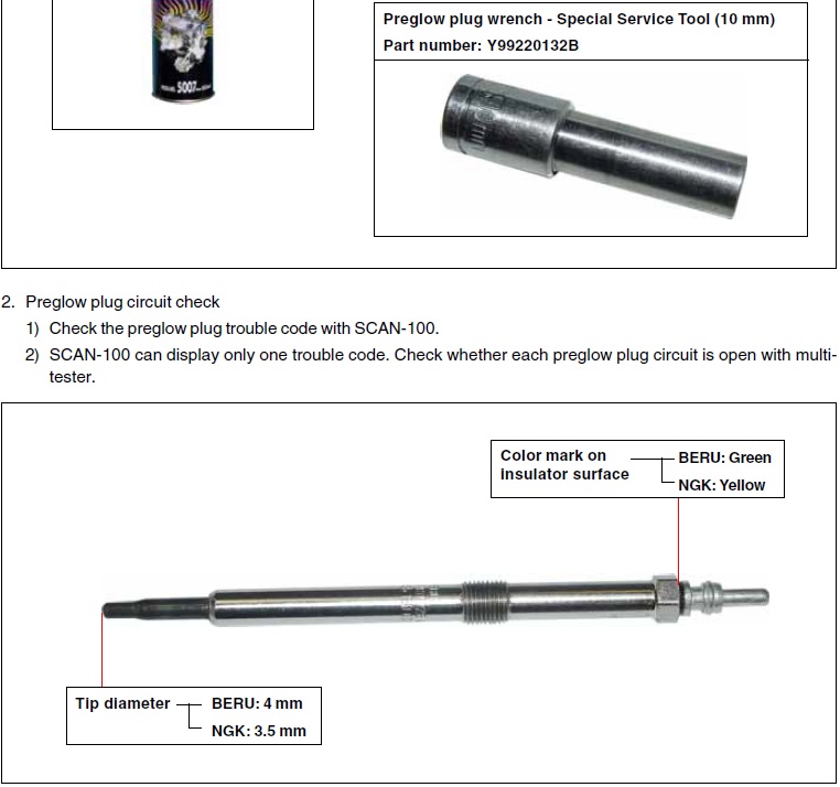

זו תמונה של הבוקסה הייעודית ושל מצת הלהט:
יוסי יש לי בוקסה 10 ממ ארוכה של סיגנט, אבל היא כל כך דקה שלא נראה לי שניתן לחרוט אותה. לא ניתן להשתמש בבוקסה רגילה ולחבר מתאם בגלל השפיץ של מצת הלהט, הוא ארוך יותר מהבוקסה ולא ניתן לחבר את המאריך.
בוקי גם אני לא מבין למה הנורה נדלקת בזמן הנסיעה ובאופן רנדומלי. יחד עם זאת מעיון בהיסטוריית הטיפולים נראה שבעל הרכב הקודם חווה את התופעה הזו בעבר והפתרון היה החלפת מצתי הלהט בזה אחר זה. עד היום הוחלפו 3 מצתים ולמיטב זכרוני באחת הדיאגנוסטיקות שעשיתי לרכב קיבלתי קוד תקלה של מצת להט שהתפגר, אני משער שזה הרביעי שלא הוחלף. כנראה שאז הוא גמגם ועכשיו מצבו החמיר.
בכל מקרה כבר יש לי רביעיית מצתים חדשה ולפי ספרות היצרן על כל ארבעת המצתים להיות זהים, וזה לא המצב כעת. אם לאחר ההחלפה התקלה תמשיך אז נראה איך מתקדמים.
