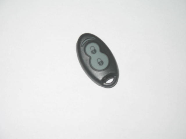

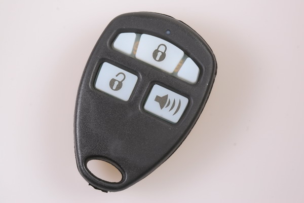

2. לגבי ה"המלצות" לניתוק הקודנית - אם יש לך את אחד משלטי הנוחות הללו לפתיחת הרכב:
(אם הרכב היה בעברו בליסינג/השכרה בחברת קופל/סיקסט/שלמה עשוי להיות לך גם שלט כמו הימני, רק בצבעי כתום ירוק מרהיבים :-))
דע לך שהם חלק בלתי נפרד ממערכת הקודן. ניתקת את הקודן? הלכו גם השלטים.
