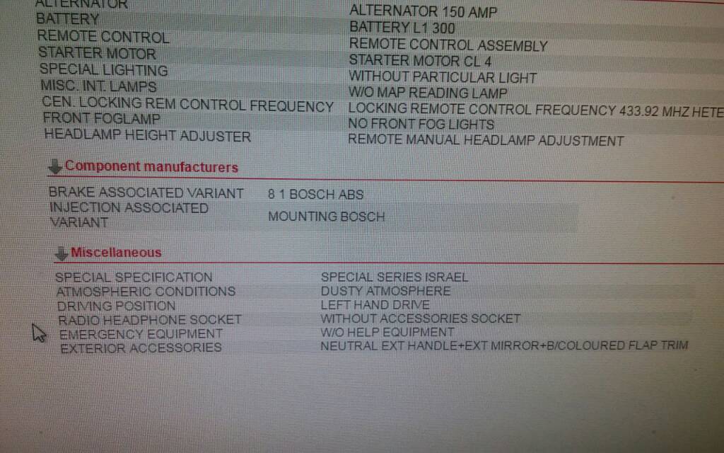

לאחורנה שודרג אתר Service Box של פיז'ו סיטרואן, נוספה אפשרות לראות את המפרט המלא של הרכב כולל כל האיבזור והציוד המותקן בו.
הזנתי מספר שילדה של האוטו שלי והופתעתי לראות את הכיתוב Special series Israel. מדובר בברלינגו.
מעניין מה שונה בסדרה הזו לעומת סדרות שמיועדות למדינות שכונות כמו ירדן, מצריים וכו', עם אותם תנאי אקלים בערך.
אני מאמין שההבדלים הם יותר במפרט האבזור שבאופן עקבי ואצל כל היבואנים נחותים יותר בשוק הישראלי מאשר בשאר העולם המערבי, בעיקר בגלל עינייני מיסוי ושוק רכב מצומצם וחסר תחרות.
בנוסף יכול להיות שבגרסה ה"ישראלית" מותקנים רכיבים ששונים מאחיהם האירופאיים כמו למשל רדיאטור מוגדל או מדחס מזגן חזק יותר (וזאת למרות שרוב שטח ישראל נופל תחת הגדרת איזור אקלים ים תיכוני, שהוא אקלים נוח וידידותי לכלי הרכב, אבל לא נפתח את זה לעוד דיון שלא ייגמר). אני מאמין שבאמצעות השוואת מק"טים ע"פ מספרי שלדה בין רכב "ישראלי" לרכב אירופאי ניתן למצוא את ההבדלים.
אגב, מעניין לראות האם קיימות עוד גרסאות מיוחדות כאלו לשווקים נוספים.

בדקתי עוד רכב ושם מופיע No country adaptation בסעיף זה.
אבל כן מופיע Dusty atmosphere כמו בראשון.
אז למה זה כן קשור? מערכת קירור חזקה יותר? במדינות המפרץ לא צריך אותה? 5 דקות מפה בירדן לא צריך אותה?
למה דווקא "מהדורה מיוחדת לישראל"?
תבצע השוואה כפי שאנוכי עשיתי עבור הרכב שברשותיי לפי רשימת התוספות/שינויים הספציפית לרכבי לעומת רכב אשר נמכר באירופה או ירדן.
