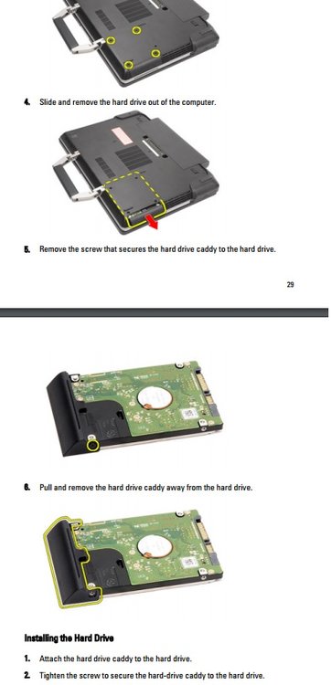

קודם כל ההחלפה מאד מאד קלה.
החלפת הדיסק שהוא פינתי מאד פשוטה
יש מדריך של DELL שממש מראה לך הכל
http://downloads.dell.com/manuals/all-products/esuprt_laptop/esuprt_latitude_laptop/latitude-e6420_owner%27s%20manual_en-us.pdf
עמוד 29 - יש לך 4 ברגים ואתה שולף את הדיסק מהצד, מחליף את ה דיסק ב SSD ומחזיר
תקנה דיסק SSD מסוג SATA III בגודל 2.5" וזה הכל (נפח אתה בוחר)
אין שום בעייה בדגם זה, יש לי גם כזה (המחשב הישן שלי) ושמתי בו 490 גיגה SSD ועובד מהר מאד
