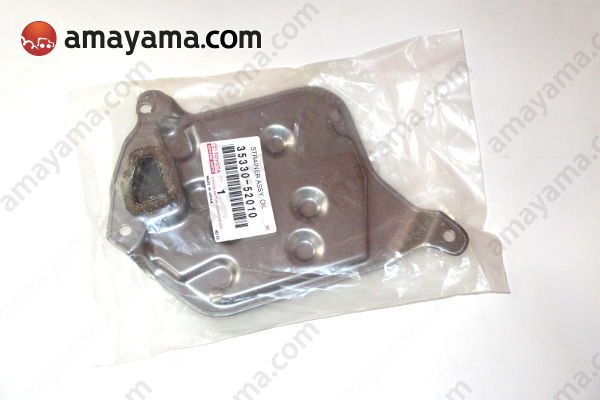

את נושא הפילטרים אני אסגור עם אבי חלפים כי מחו"ל יוצא לא משתלם,אבל עברה לי מחשבה של החלפת פילטר גיר ושמן גיר עקב שאין באמת מושג מתי הוחלף השמן גיר באוטו.
השאלה שלי האם ניתן להחליף מסנן גיר כמו ביונדאי או בטיוטה אין גישה כזאת לפילטר גיר או לפחות לפתוח את האגן לניקוי?

תקפוץ לאבי, הוא כבר ידע להגיד לך אם יש פילטר גיר - כנראה שכן.

לפי השירטוט שההגיר יש גם צורך להזמין אטם.
אני לא מצליח למצוא מק"ט לפילטר גיר,לפי השירטוטים באתרים השונים יש רק התייחסות למנוע 1500 לכן נשאלת השאלה האם פילטר שם הוא כמו בינודאי או כמו בבאלנו(שמצריכה הורדת גיר)?
