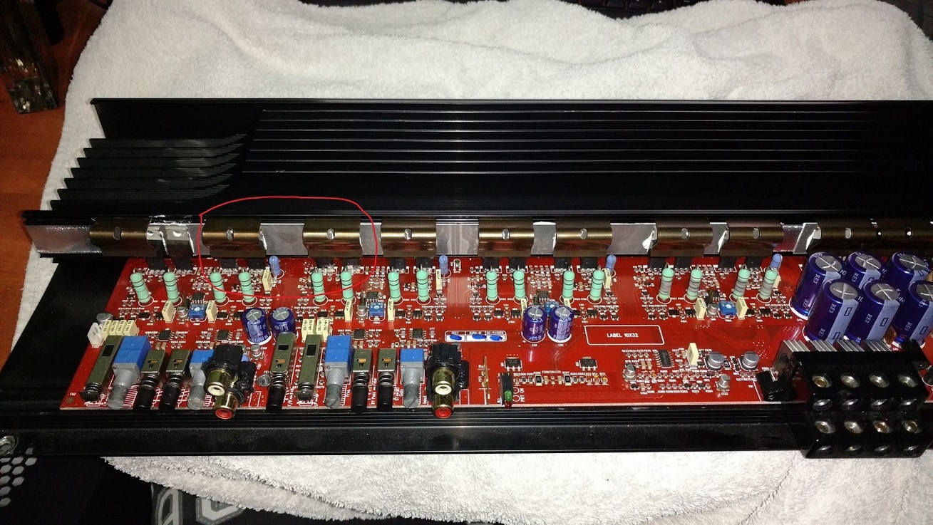

אז המגבר 4 ערוצים שלי החליט להחזיר את נשמתו לבורא היום בבוקר,אשמח לקבל המלצה למעבדה באיזור השרון/מרכז לצורך תיקון מקצועי.

טוב פתחתי אותו,מה שאני רואה כרגע אלו 4 mosfet שרופים.
מה ההשלכות במידה ולא שמים טרנזיטור זהה לחלוטין?
ז"א מאותה חברה ואותו מק"ט.

אתה לא חייב אותה חברה אותו מק"ט, אבל על כל הערכים להיות זהים, ובד"כ אם מחליפים טרנז' אחד- מחליפים את כל השורה.

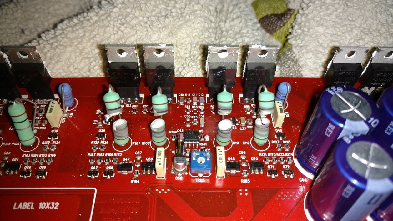

המוספטים המסומנים הם התקולים,להחליף כבר את כולם?
אני לא רואה שום מידע עליהם מלבד הכיתוב הבא
fm h04 fqp 33n10
אני חושב שאלו הנתונים שלו
http://alltransistors.com/mosfet/transistor.php?transistor=6863

אל תשכח משחת קירור וניקוי יסודי.
בנוסף, תקווה שזו הבעיהמולא רק הסימפטום.

האם עלי להחליף את כל המוספטים גם את התקינים? בכדי שהכול יהיה זהה?

אני חולק על מרק - תחליף הכל. ככה תמיד המליצו לי בDIYAUDIO
הנגדים פרוצים כנראה בגלל שקצר המוספטים העבירו לנגדים יותר מידי זרם.
כמו שאדי אמר - תקווה שזו הבעיה ולא הסימפטום.
הייתה לי נפילת מתח ברכב,ושהמתח חזר זה קרה.
ממה זה יכול לקרות במידה וזה הסימפטום?
