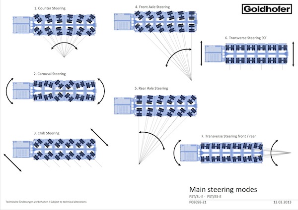

במידה ומדובר במצב השני, אז ברכבים כבדים יש לפעמים כל מיני תצורות היגוי והאופן שבו הרכב פונה הוא בהתאם.
מה שאתה מתאר נשמע כמו "Crab steer" ומתקבל על ידי הקנית היגוי לאחד הסרנים האחרים והפנייתו לתוך הפניה.
מאחר וצמיגי הרכב מפתחים זוית "החלקה" גם גוף המרכב מפתח זווית כזו ולעולם לא פונה בדיוק לכיוון הנסיעה.
כולנו מכירים כיצד חרטום הרכב מצביע מקו הפניה והחוצה בפנית פרסה. להבדיל, במהירות גבוהה גוף הרכב מסבסב פנימה מקו הפניה.
היגוי אחורי לתוך הפניה מקטין את הנטיה הזו ומספק רכב יציב יותר, ובפרט כשמדובר ברכב כזה ארוך.

במציאות, ראיתי היגוי אחורי רק בסמיטריילרים ארוכים מאוד, כאלה שמשמשים להובלת מטענים over size כמו טורבינות של חברת חשמל, עמודים של קווי מתח גבוה, גשרים וכו'.
אתה מדבר על היגוי אחורי נגד כיוון הפניה. במהירות אטית כאמור המרכב "מצביע" החוצה מהפניה, והיגוי של הסרן האחורי מהפניה והחוצה מסבסב את המרכב פנימה ולעבר הכיוון הרצוי כך שרדיוס הפניה קטן.
היגוי עם כיוון הפניה קיים בלא מעט משאיות באחד הסרנים האחוריים של הגורר כי ברגע שאתה מקטין את זווית ה"החלקה" של המרכב אתה מקטין את הפער בינה לבין זווית ה"החלקה" של הנגרר ואת בעיות היציבות הנגררות מפער שכזה.
הנטיה הזו מהונדסת במידה פחותה גם למכוניות פרטיות בין אם על ידי מערכת אקטיבית או הקינמטיקה של המתלים כדי לייצב את הרכב במעבר נתיב זריז במהירות גבוהה.
