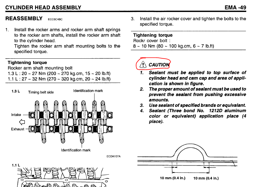

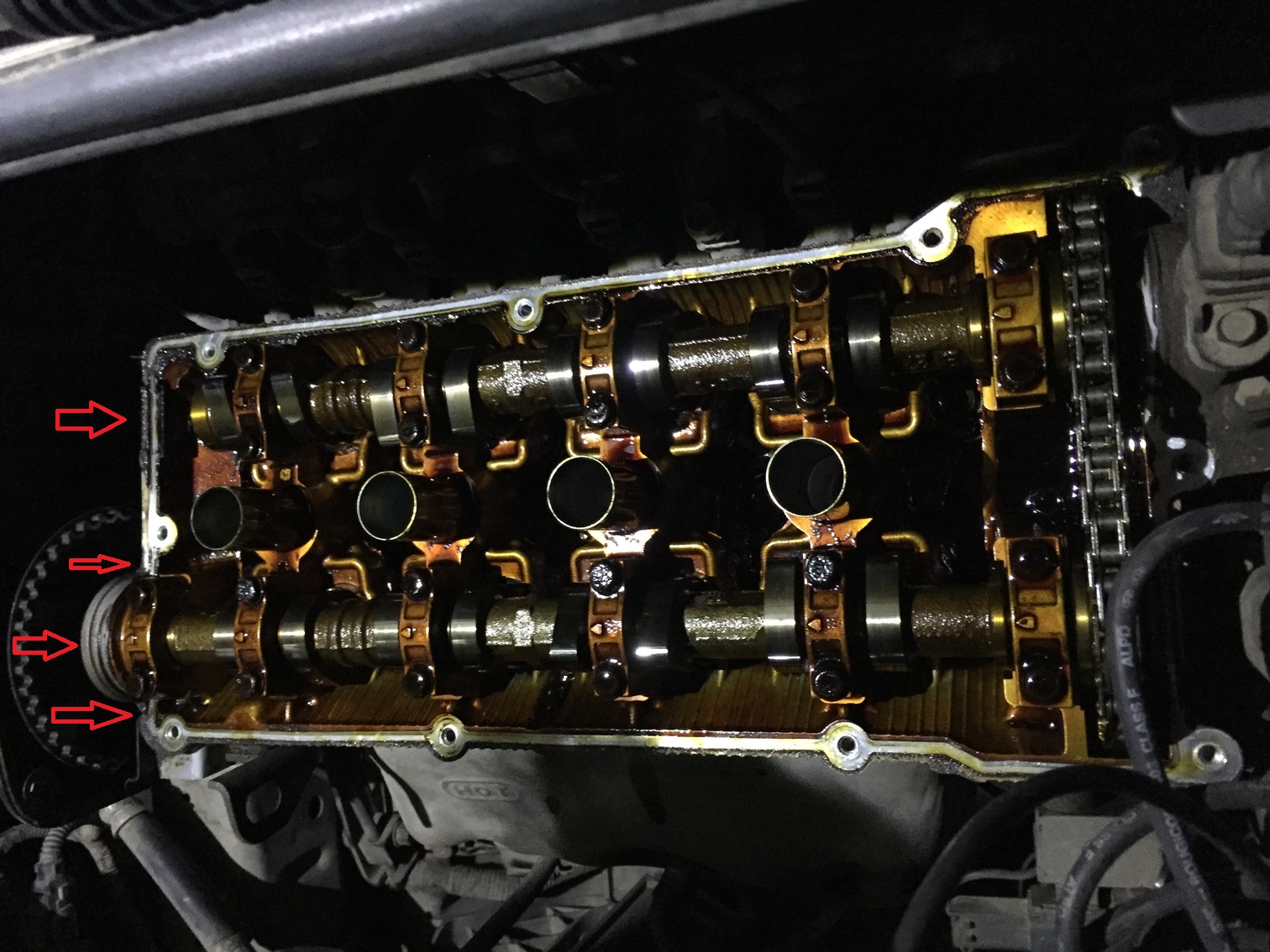

כן, לדוגמא מנוע של גטס דור שני 1.4 או 1.6, מגיע עם סיליקון בחצאי העיגול של הקאמשפטים ובנוסף על חצאי הירח. סימנתי על המנוע של CAR MAN:
והנה מהספר הטכני של גטס דור ראשון מנוע 1.35:
