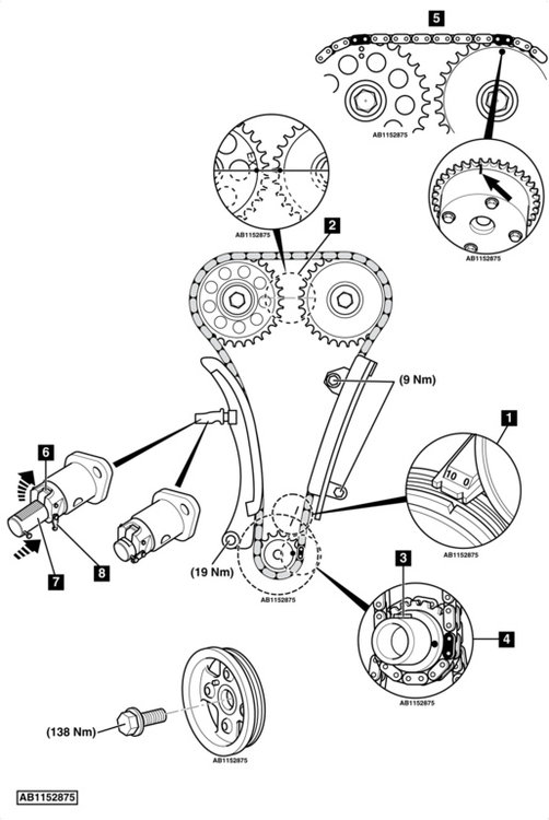

אגב, לרכב יש שרשרת או רצועה טטימינג?
אם יש רצועה ולא החליפו אותה תבדוק את מצבה על הדרך.

איך אוכל לדעת בוודאות אם יש שרשרת או רצועה? בכוונה לא העלתי את הנושא כי הייתי בטוח שיש שרשרת.

אין צורך להחליף רצועה כי זה אכן שרשרת.
