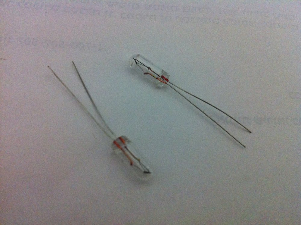

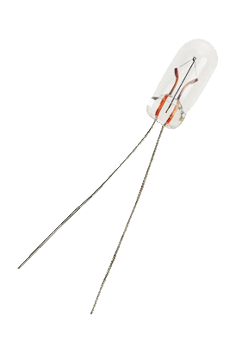

בתמונה ניתן לראות מנורה בצורת אורז.
נורת אורז.
קח את הנורה לחנות חלפי רכב או אלקטרוניקה ובקש שיתאימו נורה זהה, יש כמה גדלים לנורות אורז.

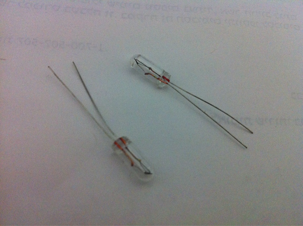

במידה ואתה מאזור השרון, יש לי 2 נורות ספייר כאלה בשבילך, קוטר 5 מ"מ, אורך 12 מ"מ.
מפרידים את הנורה הישנה מבית הפלסטיק, ומלבישים את החדשה ע"י ליפוף הרגליים שלה.
את הקונדום הירוק מעבירים לנורה החדשה.

מרק 10. נורה כזו אני צריך , היכן ניתן לקנות ואיך היא נקראת ?
1. תמדוד את קוטר המנורה והאורך.
2. נתון נעלם הספק המנורה או צריכת הזרם. התאמה של מנורה בעלת הספק שונה תגרום לעוצמת תאורה חזקה מידי או חלשה.
