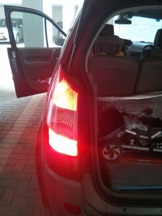

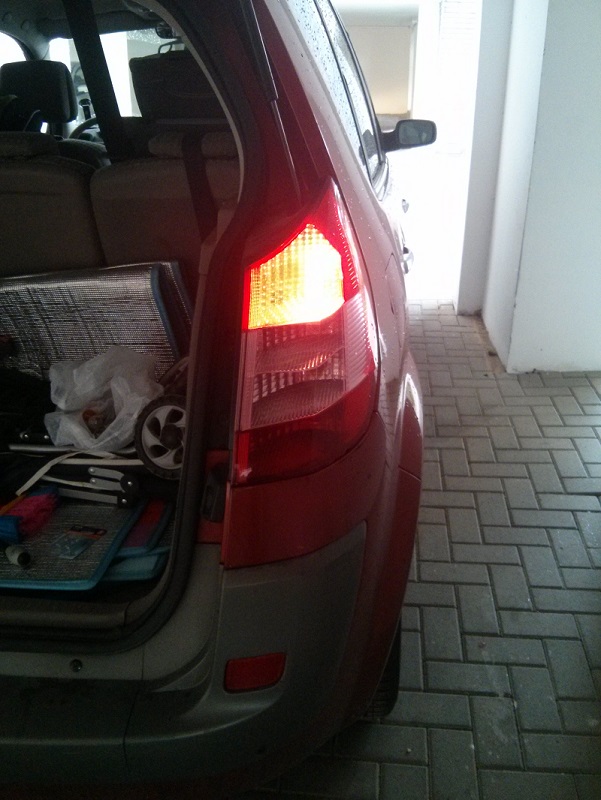

כשאני מדליק אורות ערפל אחוריים (אל דאגה - רק לבדיקה, אני לא נוסע ככה) נדלקת מנורה בצד שמאל (כשעומדים מאחורי הרכב ומסתכלים עליו), המנורה התחתונה ביותר ב cluster, אבל בצד ימין לא נדלק כלום. הנורות בשני הצדדים נבדקו, והוחלפו למרות שנראו תקינות, והמצב זהה. אני תוהה אם יש לי נתק איפשהו בצד ימין, או שאמור להיות רק אור ערפל אחד והימני הוא רק "הכנה" לרכבים עם הגה בצד השני, או משהו דומה.

צד שמאל - פנס ערפל עובד:
צד ימין - פנס ערפל לא עובד:

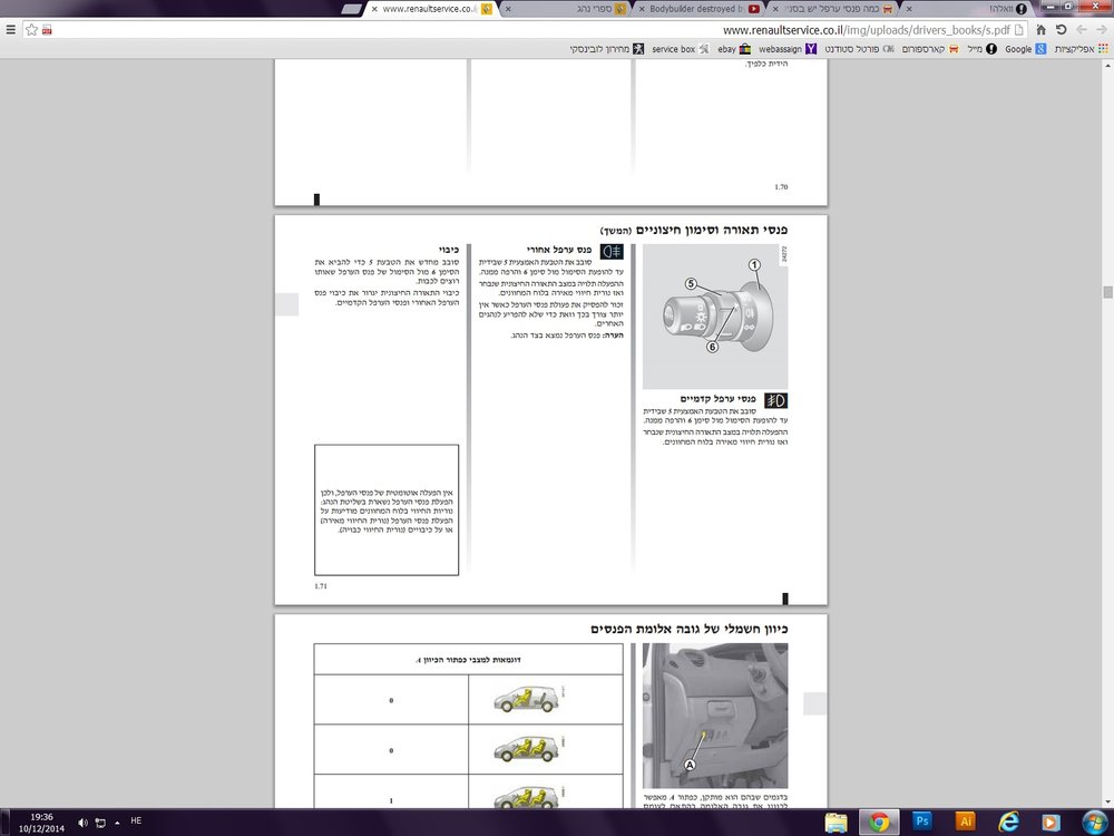

שים לב לכתוב- "פנס הערפל נמצא בצד הנהג".
עמוד 76 בלינק- http://www.renaultservice.co.il/img/uploads/drivers_books/s.pdf

ברנו סניק: מקדימה יש 2 נורות ערפל.
מאחורה, יש נורת ערפל אחת ובודדה.
