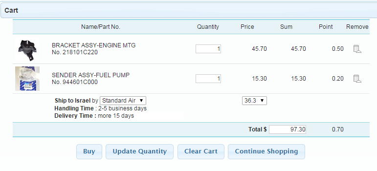

בהמשך לשני החברים, התושבת והמצוף יחד עם המשלוח יעלו בסביבות 380 שקל.
תברר גם ביונדאי שופ מה המחיר לשניהם:
