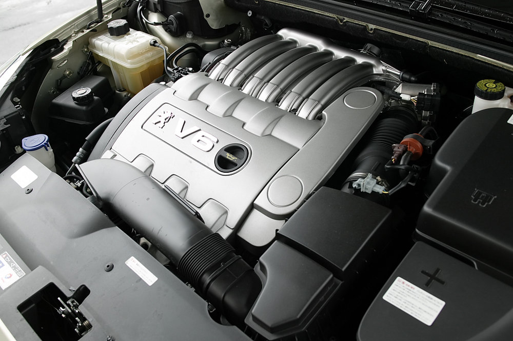

The Coolest - לנוכח התמונה ניתן להבין שהוא מתכוון למיכל נוזל הקירור של הרכב.

אני חושב שעכשיו הבנתי את השאלה:
ככלל, מאוד לא מומלץ למלא מים בלבד במקום נוזל קרור יעודי (מה גם שהנוזל עליו ממליץ היצרן אינו יקר כמו אצל יצרנים אחרים). הנוזל הזה, טכניק, מגיע מוכן לשימוש בניגוד לתכשירים אחרים שצריך למהול במים לפני המילוי.
