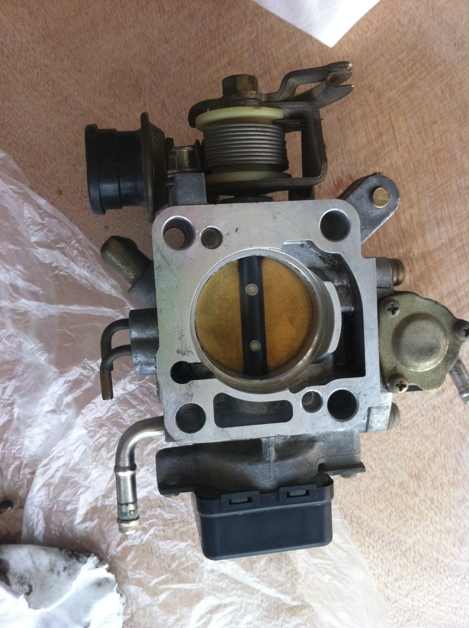

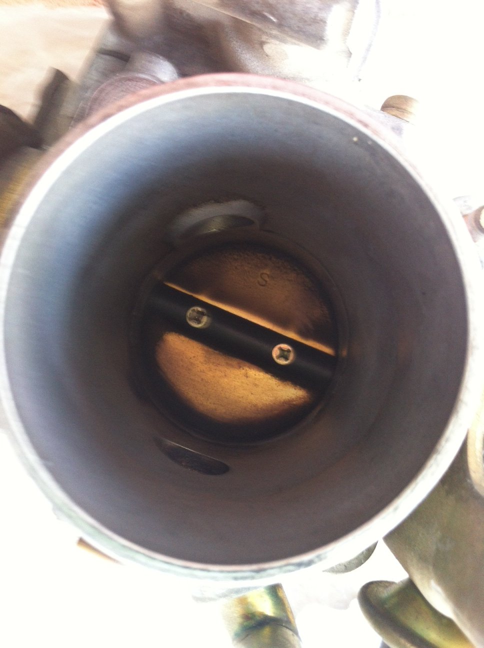

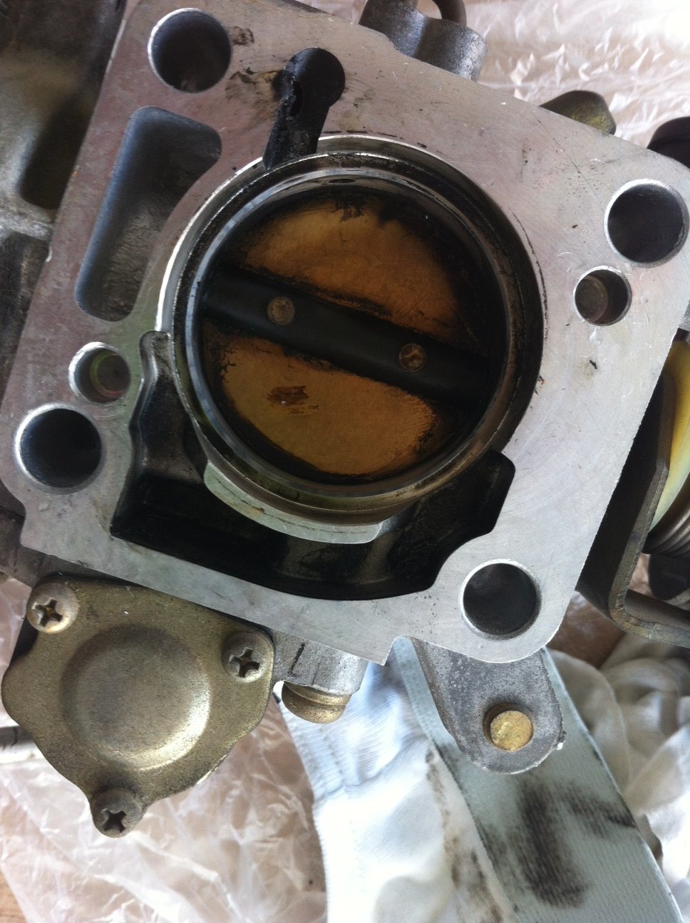

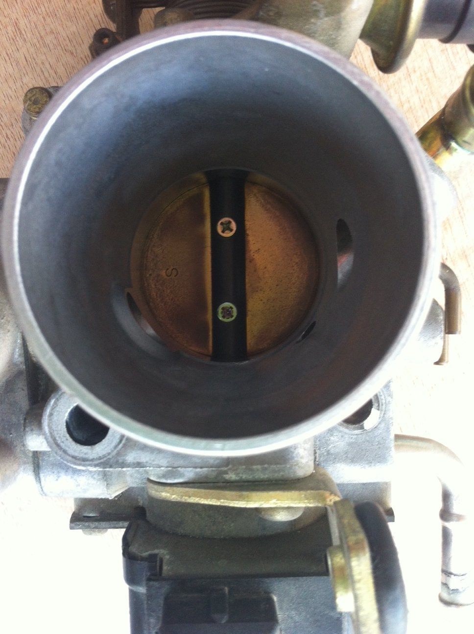

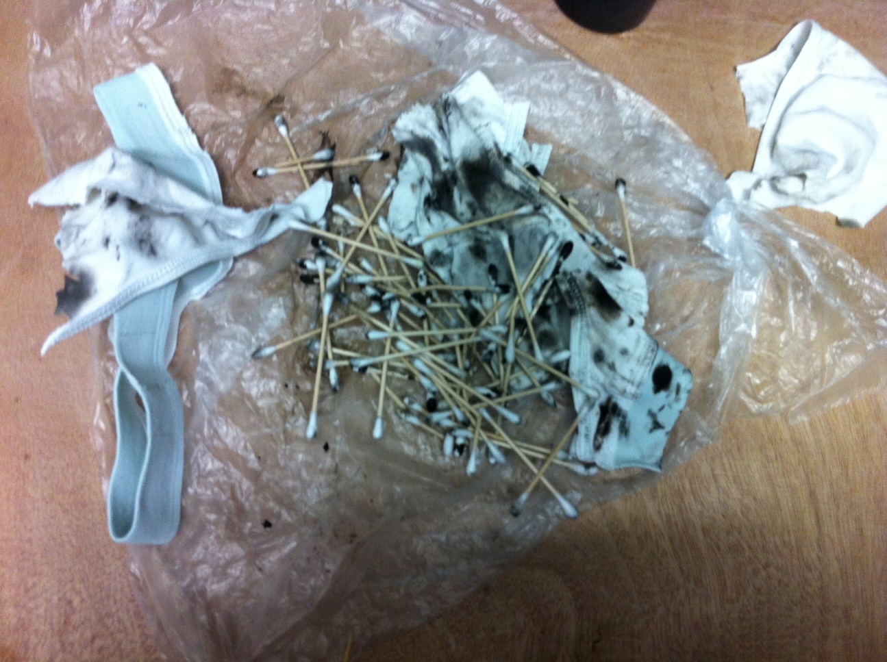

הבית חזר הביתה והניקוי עבר בהצלחה.
לא ציפיתי להבדל משמעותי, סה"כ טיפול מונע (לפני כמה חודשים הייתה לי תופעה של סל"ד משחק ורכב נכבה בניוטרל, אך עם הזמן זה הסתדר ועכשיו הוא רק נכבה פעם ב....), המנוע מרגיש קצת יותר נושם, כמה צינורות שהתנתקו במהלך הפירוק מצאו את מקומם חזרה ע"י הגיון פשוט.
האטם היה נראה שלם ובמצב מעולה ולכן לא הוחלף, נוקה בעדינות ללא ספרי קרבורטורים.
מצ"ב המצערת לפני הניקוי :

המצערת לאחר הניקוי (ולפני הניקוי של בורג ומעברי האוויר כיוון הסל"ד סרק):
הלכלוך שיצא :
תודה שוב לכל מי שעזר!
