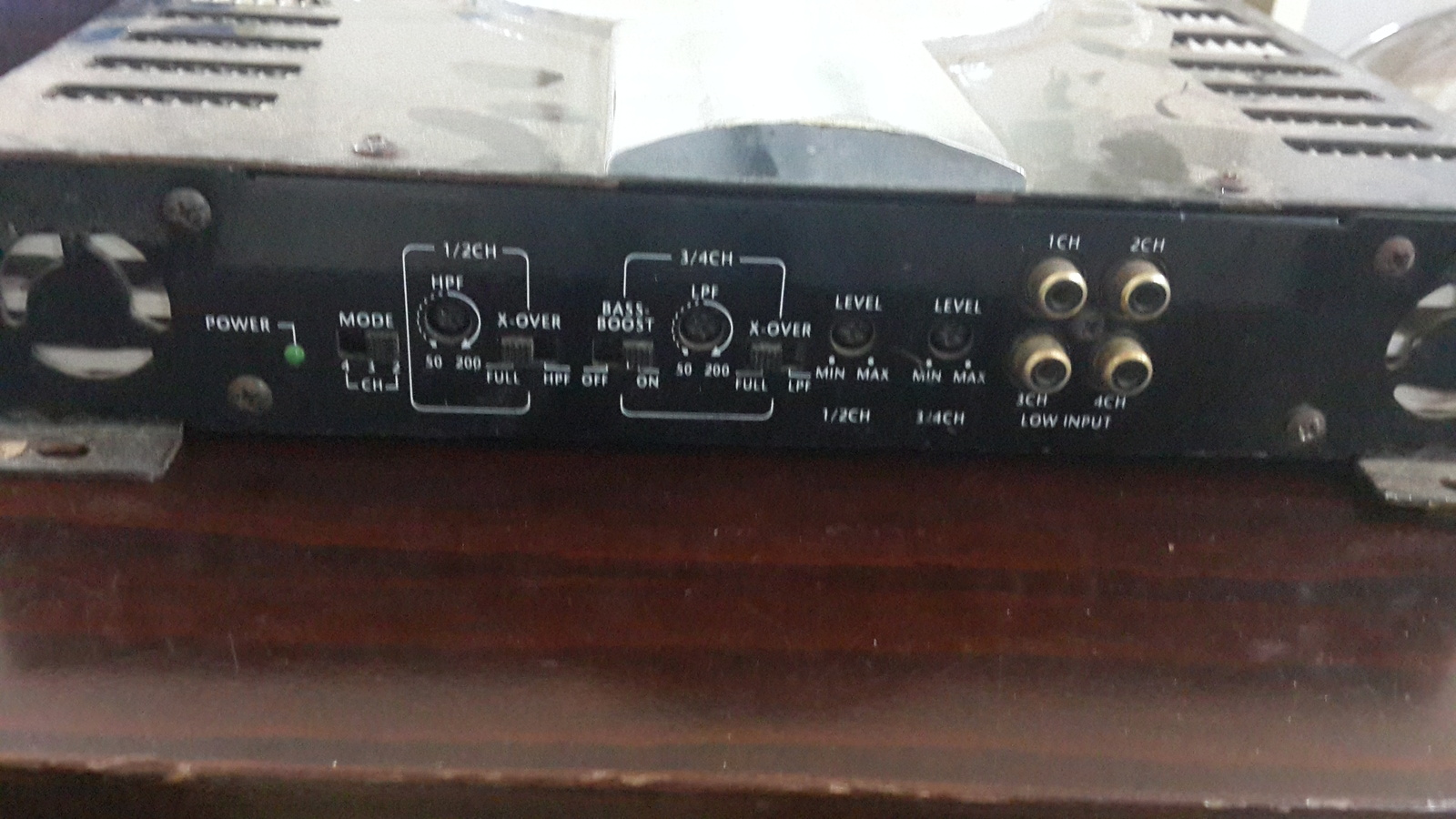

לפי מה שאני רואה זהו מגבר 4 ערוצים בעל הספק של 600 וואט,
רציתי לדעת כמה RMS כל ערוץ שלו מוציא,והאם הוא נחשב מגבר טוב כיוון שאני לא מכיר את המותג אליו משתייך המוצר
והאם יש איזושהי דרך לבדוק האם המגבר עובד מבלי לחבר אותו למערכת הרכב?

את התמונה של חלק העליון של המגבר שכחתי להעלות בכל מקרה מדובר במגבר מדגם
TRAXX 600 של חברת Magnat בעל הספק מקסימאלי של 600 וואט

MAGNAT מייצרת מאז ומעולם ציוד בסיסי
זה מגבר שמוצהר
75X4
200X2
בפועל הנתונים קצת אופטימיים
http://amp-performance.de/169-magnat-traxx-600.html
זה מגבר שבנוי סימטרי עושה רושם של מגבר בסיסי נחמד.
כדי להיות בטוח ב 100 אחוז שהוא תקין רצוי מאוד לחבר אותו למערכת הרכב.

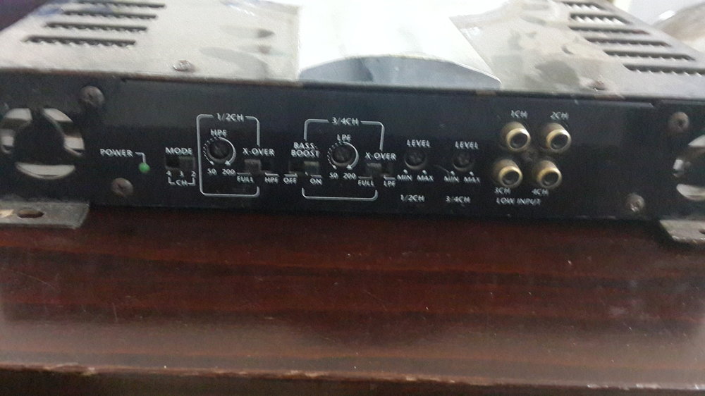

אוקיי עדכון קטן,
המגבר נמצא שמיש ב100%,
כל היציאות עובדות כראוי, עכשיו באה השאלה האם עדיף להגביר איתו סט קומפוננט או סאב?
הוא מוציא 600W סה"כ(לא RMS מן הסתם)
ואי אפשר לגשר בין 4 יציאות,יש שם שני סטים, 2 לצלילים גבוהים ו2 לצלילים נמוכים.
עכשיו רציתי לדעת האם עדיף להשתמש במגבר הישן על מנת להגביר את הסאב ולקנות מגבר חדש קטן(2 ערוצים) על מנת להגביר את הקומפוננט.

אתה יכול להגביר איתו את הדוטק ,אני מאמין שהוא יעשה עבודה טובה.
הבעיה היא בסאב ,אם מדובר בקיקר CVR עם שני סלילים של 2 אום חבר אותם בחיבור סידרתי להתנגדות סופית של 4 אום
זה אמור לעבוד בסדר ,אם מדובר בשני סלילים של 4 אום חבר אותם בחיבור סידרתי ל 8 אום ,זה לא חיבור אופטימאלי
אבל זה הרע במיעוטו.
