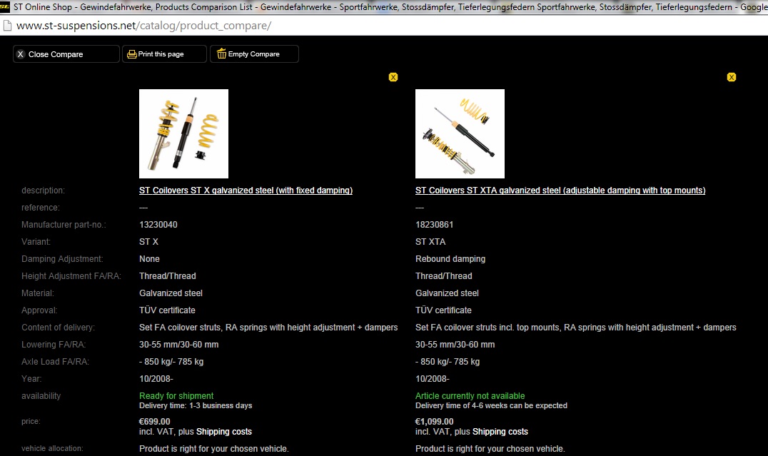

הבנתי שזו חברת בת של KW או משהו כזה,אשמח לדעת אם מישהו מכיר והתנסה עם המוצרים של החברה הנ"ל והאם מישהו יודע מה הם ההבדלים בין הדגמים STX לXTA?

כל המידע קיים באתר שלהם מן הסתם (ואני בטוח שכבר הגעת לשם):
http://www.st-suspensions.net/st/info/coil_overs/st_xta_coilovers
נרכשו ע"י KW ב-2005 ומשלבים טכנולוגיה איתם: http://www.stsuspensions.com/aboutus
נראה שההבדל העיקרי הוא שהשיכוך ניתן לכיוונון בדגם ה-XTA. זה וכ-60% פער במחיר :wink:
איני יודע לענות על השאר.
אכן קראתי את זה,אך לא הבנתי תכלס במה הrebound damping מתבטא.
הבנתי שזה שיכוך של הבולם בחזרה שלו אחרי הכיווץ.
