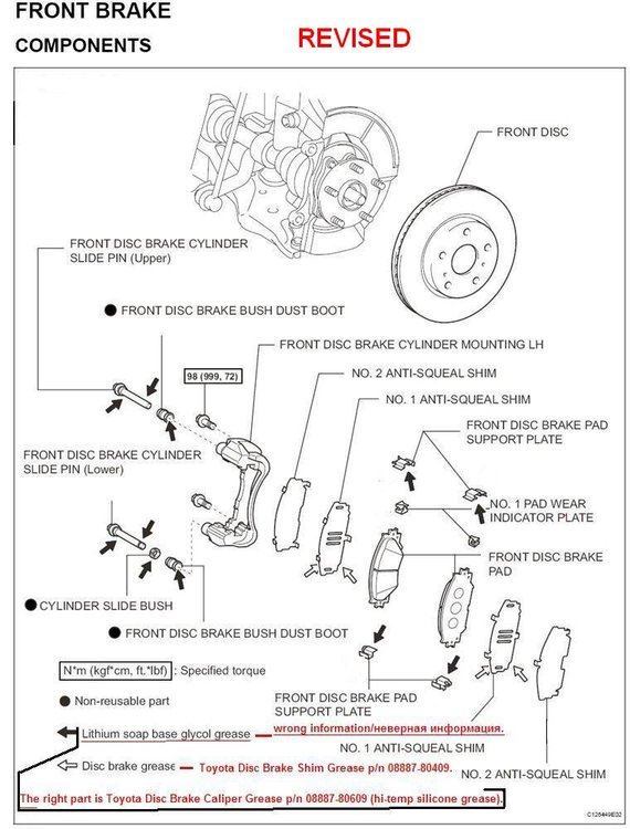

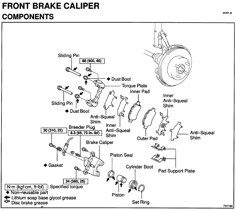

שלב ראשון: הוצאת ספרות טכנית מתאימה, מקורית של טויוטה. ניתן לראות איור של מרכיבי הרפידות, מומנטים וסוגי גריז לשימוש.

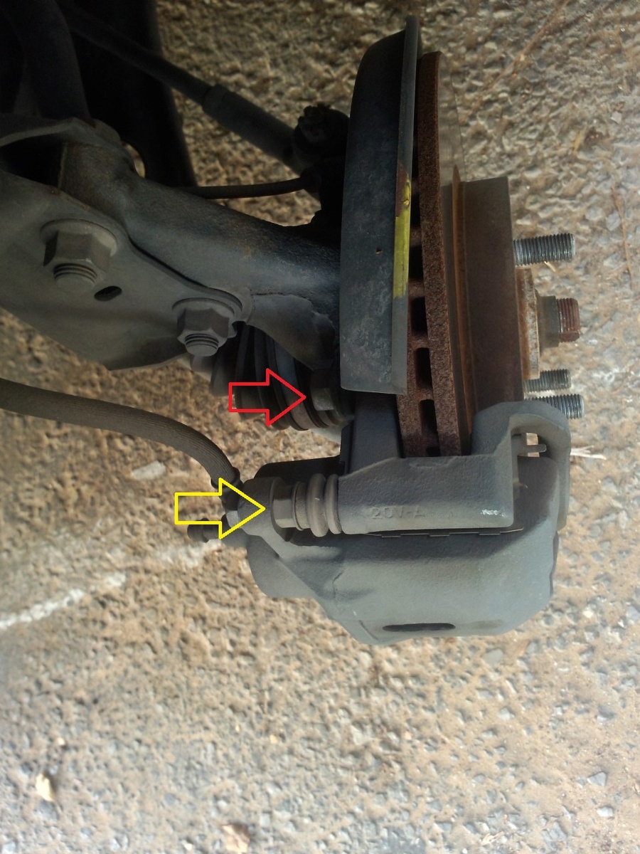

שלב שני: אבטחת הרכב ופירוק הגלגל הקדמי. ניתן לראות את הקליפר, ברגי הפינים המובילים (חץ צהוב) וברגי תושבת הקליפר (חץ אדום). לכל בורג קיים הבן-זוג שלו בחלק התחתון שלא נראה בתמונה.

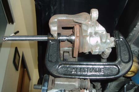

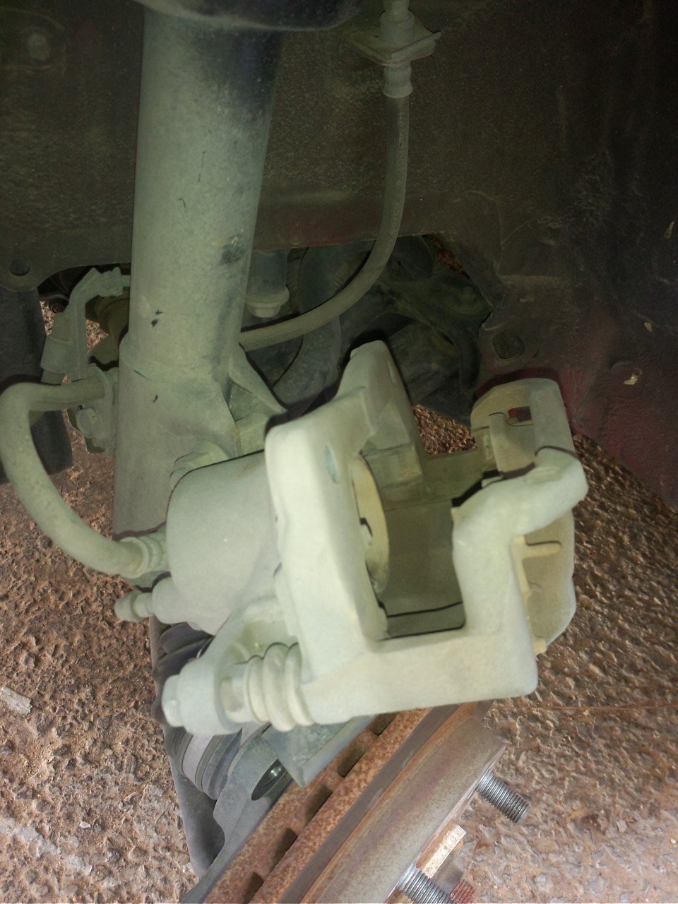

שלב שלישי: שליפת הרפידות מתוך בית הקליפר. פתחתי את שני ברגי תושבת הקליפר והפכתי אותו. לפני שליפת הרפידות ביצעתי החזרה של בוכנת הקליפר אל הבית שלה על מנת שיהיה נוח (ואפשרי) להלביש את הרפידות החדשות ואת כל העסק בחזרה על הצלחת. את הלחיצה ביצעתי באמצעות קלמפת C בגודל 6".
לאחר מכן שתי הרפידות נשלפות החוצה בקלות. אציין כי בנקודה זו ועל אף הרשום בספרות הטכנית העדפתי שלא להתעסק עם מובילי הקליפר בגלל ש:
א. יש צורך בזוג גרמושקות חדשות שלא היו לי.
ב. לא הצלחתי להשיג גריז מתאים. טויוטה דורשים גריז מאוד ספציפי ונדיר, מסתבר. קריאה מרובה בפורומים בחו"ל העלתה שאף אחד לא באמת יודע איזה גריז מתאים לשם ולא מעט אנשים דיווחו על תקיעות של הפינים המובילים, איכול של הגומי, חריקות, השחזה של הפינים ואלף סיפורי לילה ולילה. בדקתי שאין שהעסק זז בחופשיות, אין התנגדות חריגה במהלך של הפינים, הגרמושקות שלמות והעדפתי פשוט לא לגעת בזה. If it ain't broke, Don't fix it.

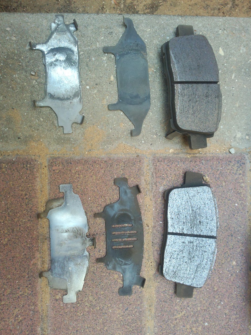

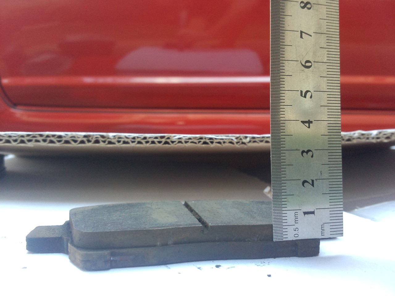

שלב רביעי: בחינת הרפידות הישנות. מאוד סיקרן אותי לדעת מה מצבן, אחרי הכל הן הרפידות המקוריות של הרכב ועברו קצת למעלה מ 91,000 ק"מ. בחינה "מקרוב" שלהן העלתה שכל הרפידות שלמות, לא שבורות או סדוקות ועם גובה בשר שנע בין 5 ל 6.5 מ"מ מתוך 11 מ"מ שקיימים ברפידה חדשה, כלומר הרפידות למעשה רק באמצע החיים שלהן. לא רע :wink:
שלב חמישי: פירוק הלוחיות מהרפידות הישנות. רפידות בלמים מגיעות כרפידות "ערומות" ויש לרכוש / להעביר את לוחיות השתקת הרעשים אל הרפידות החדשות. ניתן לראות את הלוחיות לאחר הפירוק וטרם הניקוי. יש לשים לב לסדר ואופן הרכבת הלוחיות על הרפידות החדשות, זה מבלבל.

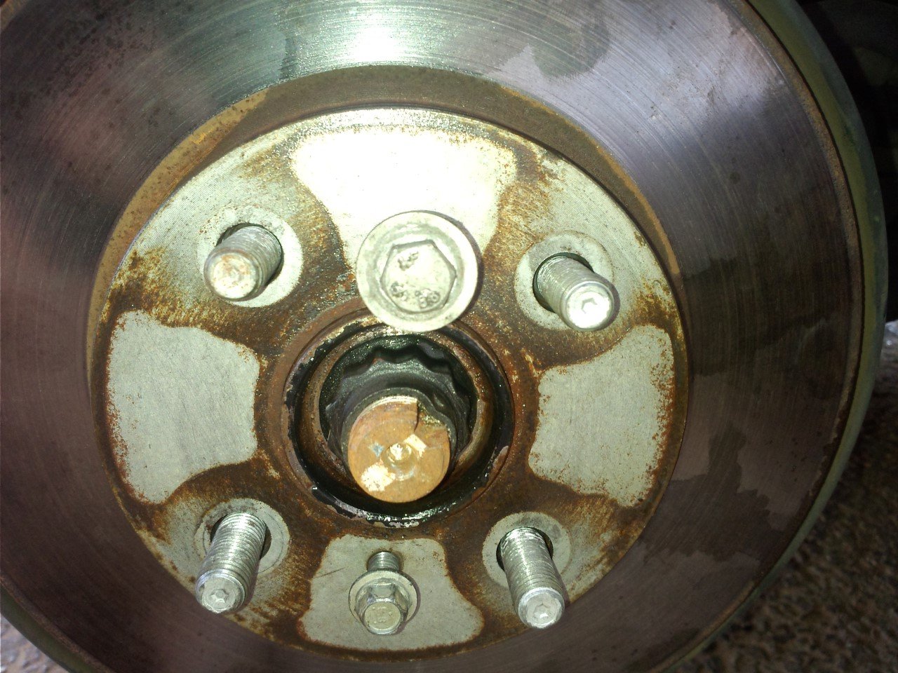

שלב שישי: פירוק הצלחת הישנה מהנאבה. כמה קיללתי. בעקרון לאחר פירוק הקאליפר שום דבר לא מחזיק את הצלחת וכמה מכות פטיש תוך כדי סיבוב הצלחת אמורים לשחרר אותה. הבעייה היא שצלחת שמורכבת באותו המקום משנת 2005 לא רוצה להשתחרר בקלות, וכמה שדפקתי לא הצלחתי לשחרר את העסק. הפתרון בא בדמות שני ברגי M8 שהוברגו בתבריג הייעודי שלהם בצלחת עצמה. סובבתי מעט את הברגים, כל אחד בתורו, עד שנשמע ה"קנאק" המיוחל והצלחת קפצה החוצה.

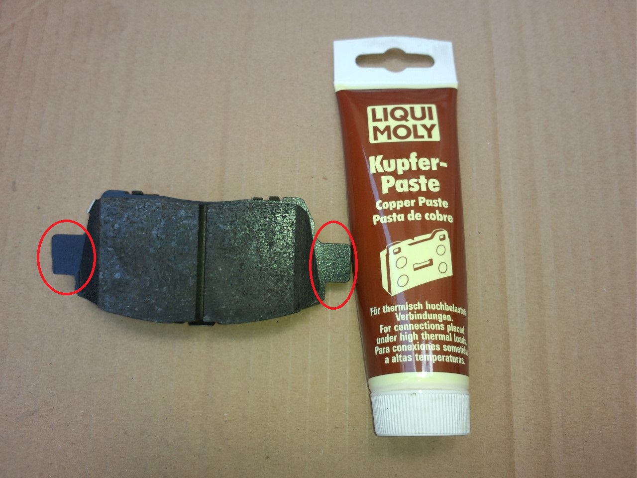

שלב שמיני: מריחת גריז נחושת על תושבות הרפידות. בספרות עדכנית יותר טויוטה דורשת מריחת גריז נחושת על אוזני הרפידות ותושבות הרפידות בקליפר על מנת להקל את תנועתן בזמן בלימה. מסתבר שלא פשוט להשיג גריז נחושת ורק שני צדיקים ביצחק שדה, מכל החנויות שיש שם, הבינו מה אני מבקש והיה להם במלאי. אגב, רחובותיים, אבי מאבי חלקי חילוף אמר שהוא גם יזמין כזה שיהיה לו בחנות.

ב. יש להיזהר בעת החזרת הרפידות, לגריז נחושת יש נטייה למצוא עצמו בכל מקום, ואם הוא נמרח לכם הקפידו לנקות, במיוחד מהרפידות עצמן.

גם בשרטוט ניתן לראות את המקומות שיש לגרז.

לבחור שקנה גריז נחושת מהאיביי- של איזה חברת קנית ואם אפשר גם קישור- תודה!
לא מתככנים להשתמש כחנוכיה - תמיד זה יכול לגמור על הראש של מישהו... :wink:
אין ספק. היופי חולף, אבל הרפס הוא נצחי.
בסוף יבוא אחמד וירסס איך שיצא לו.
אני הבחור ההוא, בבקשה:
http://www.ebay.com/itm/CAR-COPPER-GREASE-ANTI-SEIZE-20g-FOR-WHEEL-NUTS-AND-BOLTS-/351081445206?pt=UK_CarsParts_Vehicles_CarParts_SM&hash=item51be15b756
אבל נסה ליצור קשר עם היבואן שלהם בארץ:
http://www.carplan.co.il/infopage.asp?page=184
אולי כבר קיים במלאי.
