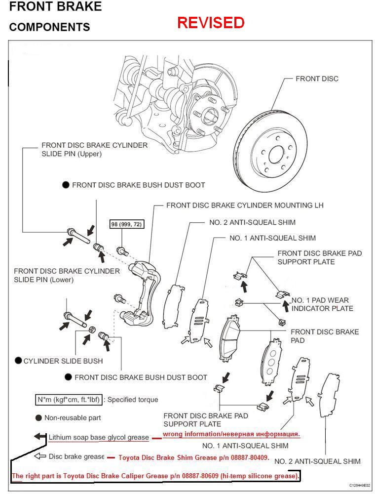

לגבי הגריז נחושת- אם במקרה ובמקום לשים גריז נחושת נשתמש בגריז רגיל, שחור או אדום.
מה ההשלכות?

גריז לשימוש בחלקי בלם צריך להיות עמיד בטמפרטורות גבוהות. למשל גריז של liqui moly שמופיע כאן עמיד עד 1100 מעלות.
גריז "רגיל" יהפוך לנוזלי בטפרטורה של נניח 70-80 מעלות ולכן אי אפשר להשתמש בו.

יש לי גריז אדום- מה ההבדל בין הגריז השחור או שזה רק הצבע?

כן, גירזתי את כל המקומות "לפי הספר". צברתי כבר כמה מאות קילומטרים מאז ההחלפה והכל תקין, אין חריקות, שריקות ואפילו הבלמים עובדים!
לגבי הגריזים, זה עולם שלם ומורכב למדי. כשתשאל בעל חנות איזה גריזים יש לו הוא יגיד לך "לבן, צהוב או אדום" ואף אחד לא ידע לומר מהם המאפיינים של הגריז או היכן ניתן או לא ניתן להתשמש בהם.
ה"גריז האדום" לרוב מיועד לסיכוך מיסבי גלגלים ושאר מקומות שדורשים גריז סמיך, נמצאים תחת עומס רב ובעיקר עובדים בסביבה עם חום גבוה. אני לא בטוח שגריז כזה מתאים לשימוש ברפידות הבלמים, גריז הנחושת שרכשתי הוא גריז מאוד דליל, משחתי כמעט, בעוד הגריז האדום הוא סמיך וצמיגי ואני לא בטוח עד כמה זה טוב לשימוש ובעיקר מה קורה לו לאחר פרק זמן.
בגלל שנראה שעולם הגריזים הוא עולם מורכב העדפתי שלא לפתוח, לנקות ולגרז מחדש את מובילי הקליפר שכן לא הצלחתי להשיג את הגריז שטויוטה מבקשת, ובכל מקום שביקשתי "גריז סבון ליתיום מבוסס גליקול" הסתכלו עלי כאילו נפלתי מהירח, אבל זה בסדר, נראה שגם דוד גוגל לא ממש מבין מה זה :roll:

ד"א, לגריז הזה יש מק"ט:
08887-01206 Toyota Rubber Grease or Lithium Soap Glycol Base Grease
עדכון:נראה ש TSB של טויוטה שינה את הגריז ואת המק"ט.

איתמר עובד לפי הספר ולא כמו בהרבה מוסכים שעובדים לא מוסמכים וללא ידע וללא ספרות מטפלים במערכת הבלמים. אם כתוב שצריך לגרז אני בטוח שהוא גירז את הפחיות.
גם בשרטוט ניתן לראות את המקומות שיש לגרז.

מתן, גם אני מצאתי את מה שצירפת, לא יודע מה זה. לא מצאתי את ה TSB המקורי. הגריז שנתנו שם את המק"ט שלו עולה 137 שקל (לפני מע"מ) לשפורפרת של 50 גרם (!) ואני לא יודע מה זה ולמה הוא משמש. בכל הספרות הטכנית שיש לי רשום גריז סבון ליתיום על בסיס גליקול למעט המסמך המשונה הזה שאין לו שום אסמכתא רשמית.
במקומות נוספים ברשת אנשים נותנים מק"ט אחר לגריז של טויוטה שגם נקרא rubber grease. רק אלוהים יודע מה באמת צריך לשים שם.

בשני התיאורים להמלצת טויוטה- לפחות לפי דעתי- הכוונה לגריז שמיועד לשימוש עם גומי.
מחקירה בנושא שונה אך דומה- הגריז היחיד שלא תוקף גומי וגם עמיד בטמפ' גבוהות הוא גריז סיליקון.
אכן הגריז הנ"ל יקר ולא נפוץ במיוחד. עם זאת, יש מפעל בארץ שמייצר אותו- בעיקר לייצוא.
דרך אגב, זו גם ההמלצה מהקובץ שאיתמר העלה- לפחות לפי הבנתי.
יש לך לינק ליצרן ולמוצר?
למיטב הבנתי גם "גריז סיליקון" הוא שם כללי למשפחת גריזים ולא מפרט איזה גריז בדיוק צריך לשים.
איתמר
היצרן הוא אידכים. בעבר יצרתי איתם קשר בנוגע לגריז למשאבה כלשהי.
באתר אין הרבה מידע אבל אם תתקשר ידעו להסביר לך יותר.

איתמר, אכן אתה צודק וחומרי סיכה ובמיוחד גריזים הם תורה שלימה. בחנויות אספקה טכנית החלוקה היא לפי צבע הגריז ולפעמים לפי שמות כמו גריז ליתיום, סיליקון, נחושת.
אם אתה רוצה לפענח את ההגדרות של הגריז שייצרן הרכב ממליץ עליו נסה לבדוק המלצות של ייצרני OEM כמו ATE על איזה סוג גריז הם ממליצים ובדרך כלל ייצרני OEM משתמשים במונחים טכניים ושמות מוצרים שניתן למצוא להם דף נתונים.
בגדול רוב ייצרני הרכב משתמשים כמעט באותם גריזים למערכת הבלימה עם שמות שונים ולפעמים מפרט טיפלה שונה.
ראה פעינוח של שמות של גריזים של ייצרנים שונים.
