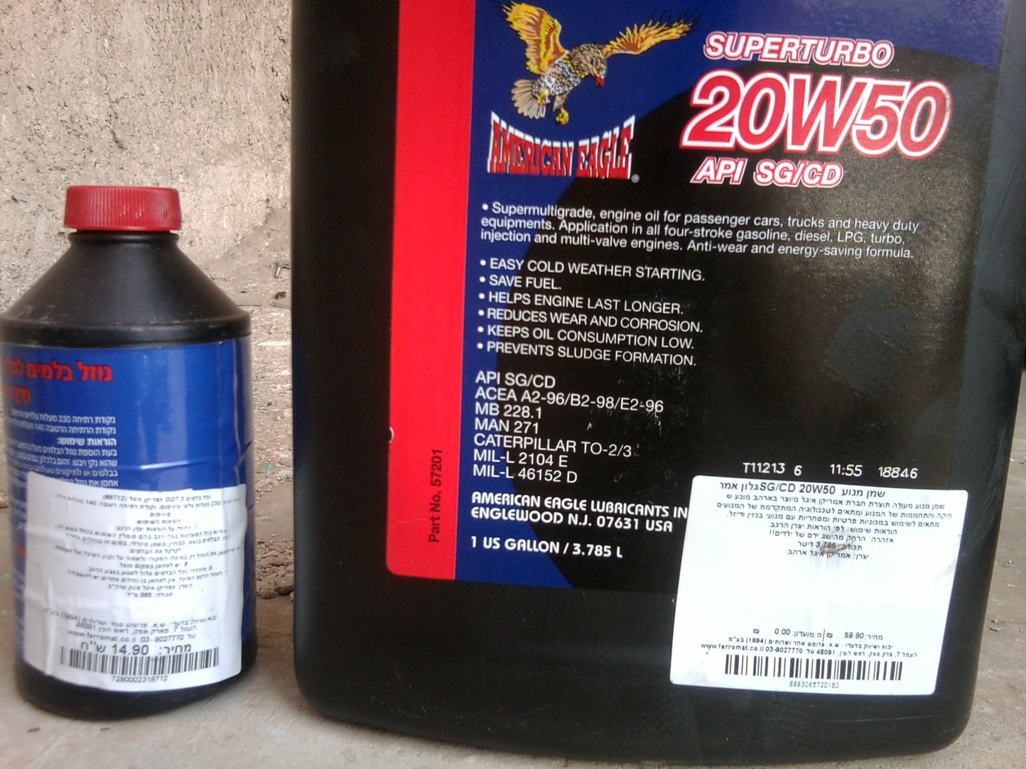

פניתי לחברת "סאסאטק", עם שאלה לגבי השמן 20W50 שלהם. קיבלתי תשובה מהירה ממר גיל קישנובסקי, מנהל חטיבת כלי הרכב במפעל.
אני מצטט מתשובותיו, במהלך חילופי המכתבים בינינו:
"20w50 הוא שמן מינראלי .
חשוב מאוד בכל סוג של שמן להיצמד להוראות היצרן ! זאת אומרת במידה והיצרן הגדיר את צמיגות השמן כ 20w-50 זהו השמן הנדרש.
לגבי דרגת השמן /תכולת וסוג התוספים על פי (API) /(ACEA) זהו נושא חשוב מאוד בטח בדגמים חדישים. (חשוב להיצמד להוראות יצרן הרכב)
לגבי הרכב שלך אני מניח ששמן בדרגת20w50 SF-CD עומד בדרישות."
לשאלתי האם השמן שלהם ממוחזר או חדש, ענה:
"כן השמן שלנו הוא רב דרגתי בצמיגות 20w50.
הוא מורכב משמן בסיס "בתול" ותוספים. (זה שבדרך כלל המוצרים שלנו יחסית זולים נובע מהשקפת עולם ולא מחומרים נחותים!)
שמן מסוג 40 הוא שמן חד דרגתי בדרך כלל יש לחברות השמנים הגדולות (פז,סונול,דלק)."
פניתי אליהם מאחר ונתקלתי בכמה חנויות, בשמן מהתוצרת שלהם ותהיתי על קנקנו...

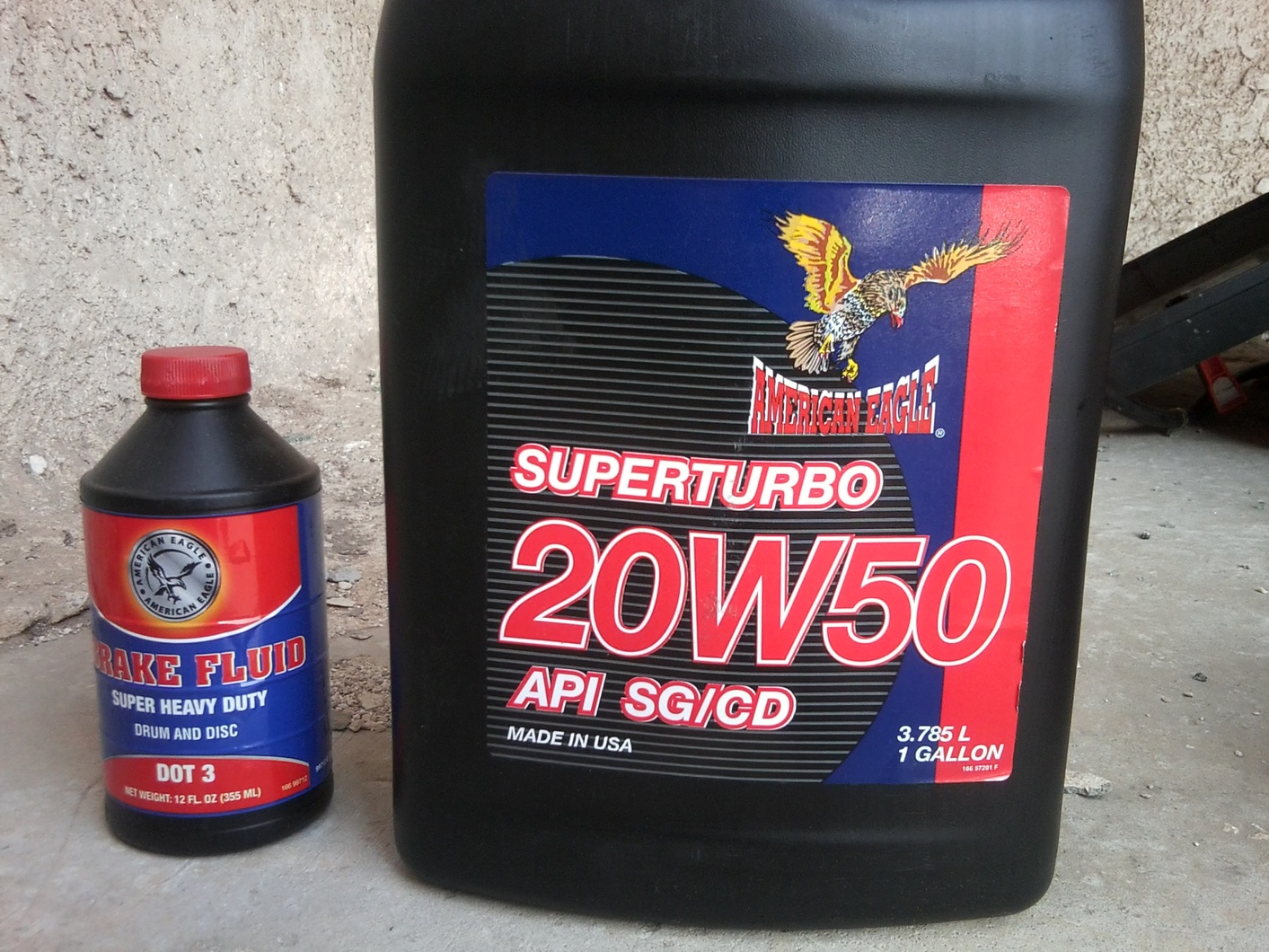

ממליץ לך להעיף את השמן של אמריקן איגל לפני שתגמור על המנוע שלך זהו שמן ירוד וממוחזר ללא אבא ואמא לא פלא שהוא עולה גרושים.
לא חסר שמנים איכותיים בשוק.
אני דווקא לא חושב שהוא השמן הכי גרוע, הוא לפחות ברמה של פז שמנים,מסתבר שיש לו יבואן רשמי http://www.ferromat.co.il/categories/%D7%A9%D7%9E%D7%A0%D7%99%D7%9D/
בזמנו אוטודיפו מכרו את השמן הזה, ולדעתי זה אומר משהו.
בכל אופן אני לא ישאיר אותו הרבה זמן כרגע זה בסדר כי הרכב לא נוסע, אני גם צריך להשיג עוד פילטר חדש.
בזמנו שעבדתי(3 שנים) במוסך מורשה טויוטה מלאו לנו את המיכל הגדול של השמן מנוע (אשר מגיע לאקדחי מילוי שבקירות) חברת פז
שמנים. עד היום אני לא יודע מה הייתה הצמיגות פעם נאמר לי 5W30 ופעם 10W40. בכל אופן השמן מנוע הגיע לכל המכוניות
טיפול ראשון או 900K ק''מ ,פרטי או מסחרי , סולר או בנזין . כולם קיבלו את אותו השמן מנוע.
אם אתם שואלים אותי זה אחד השמנים הכי ירודים שיש ואני מאמין שהוא גם ממוחזר, כי הם גם היו אוספים את השמן השרוף.
הקורולה קיבלה אותו הכי קשה עם בוצה וסתימות במעברי שמן עד לכדי סופו של מנוע.
ועוד זה שמן שאמור להחזיק 15K מטיפול לטיפול.
