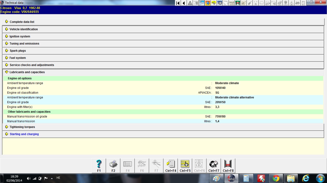

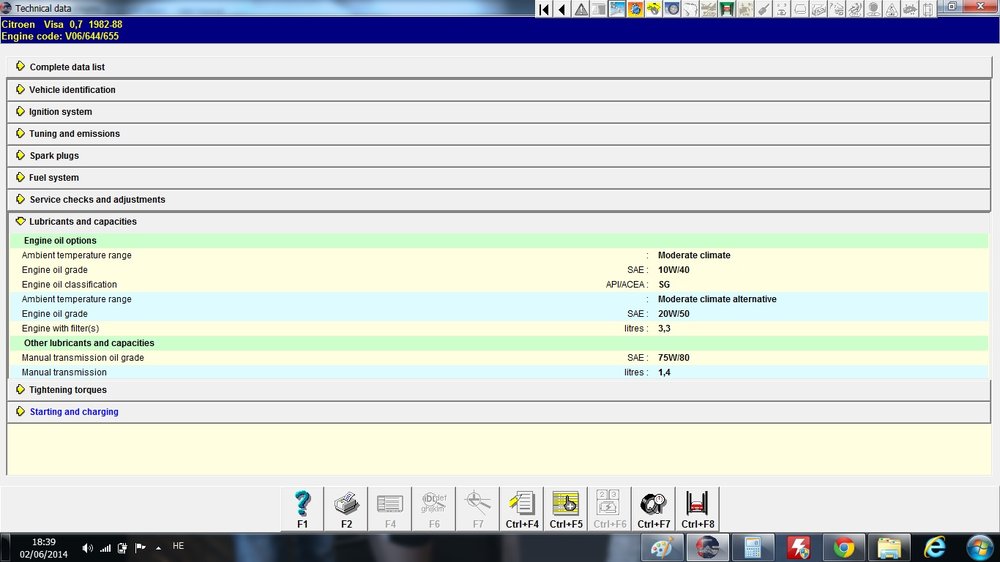

גם אני מבולבל לגבי סוג שמן מנוע שאני צריך לסיטרואן ויזה קלאב. (מנוע בוקסר קירור אוויר)
על פי תוכנת ''AutoData'' צריך שמן... (ראה תמונה)
ולפי אתר : http://cararac.com/engine_oil/citroen/visa.html צריך
10W40 מינרלי (לא קיים בשוק בכלל)

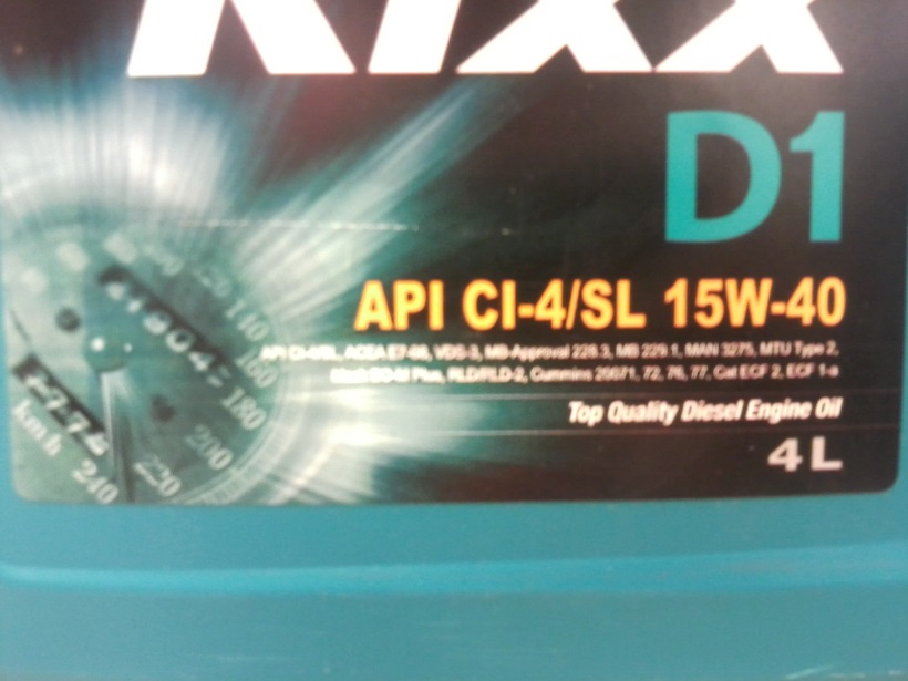

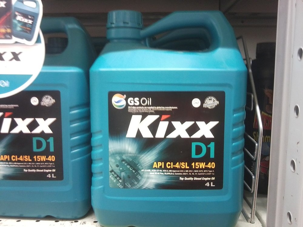

או 15W40 חצי סינטטי , שגם לא קיים (אבל נמצא במקרה בהום סנטר -ראה תמונה).
ראיתי שיש 15W40 ו- 20W50 מינרלים שעומדים בתקנים שאני צריך.
על מה נראה לכם מומלץ לנסוע, הרי השמנים החדשים של היום יותר טובים לא כך?

מחזק את דברי בני - ורק מדגיש כי השמן (המינרלי, כאמור) יהיה בדרוג SF או SG (המתאים לתקופת "הולדת" המנוע), ולא חדש יותר - כמו SL, המופיע על שמן KIXX שאת תמונתו הראית.
ובקיצור - שמן 20W-50, דרוג SG (שיחסית קל להשיגו) מתאים בדיוק למוגדר בטבלה שצירפת.
נכון, אמנם, כי השמנים החדשים טובים, אך הם מיועדים למנועים מודרניים - המיוצרים במרווחים צפופים, מנגנון שונה של גל זיזים ובעלי ממיר קטליטי.
למנועים "שלנו" עדיפים השמנים של "אז"..

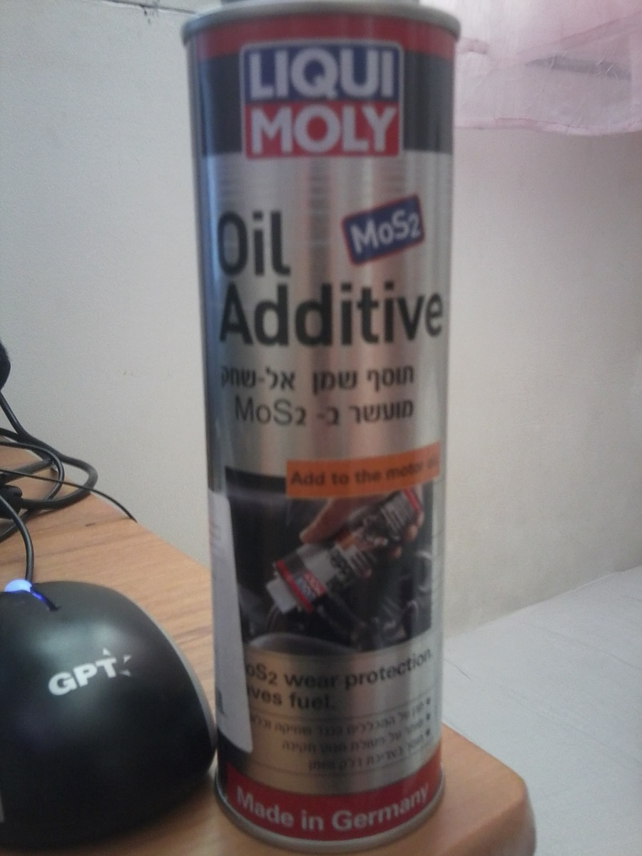

עכשיו אני שוקל ומתייעץ מחדש לגבי הוספת תוסף שמן ליקווי מולי אל-שחק מועשר MoS2 למנוע.
להזכירכם מנוע קירור אוויר עם רדיאטור שמן.

מה לגבי התוסף אל-שחק?!
1983 & Opel Astra DTI 2003 , Citroen Visa Club 1982
תוסף אל שחק הופך את השמן המינראלי של גולדן איגל שקנית לשמן חצי סינטטי :lol:
לשים גולדן איגל עם תוסף זה כמו לאכול המבורגרים כל יום במשך חודשיים ולקחת כדורים לכולסטרול ולדילול דם.:wink:
