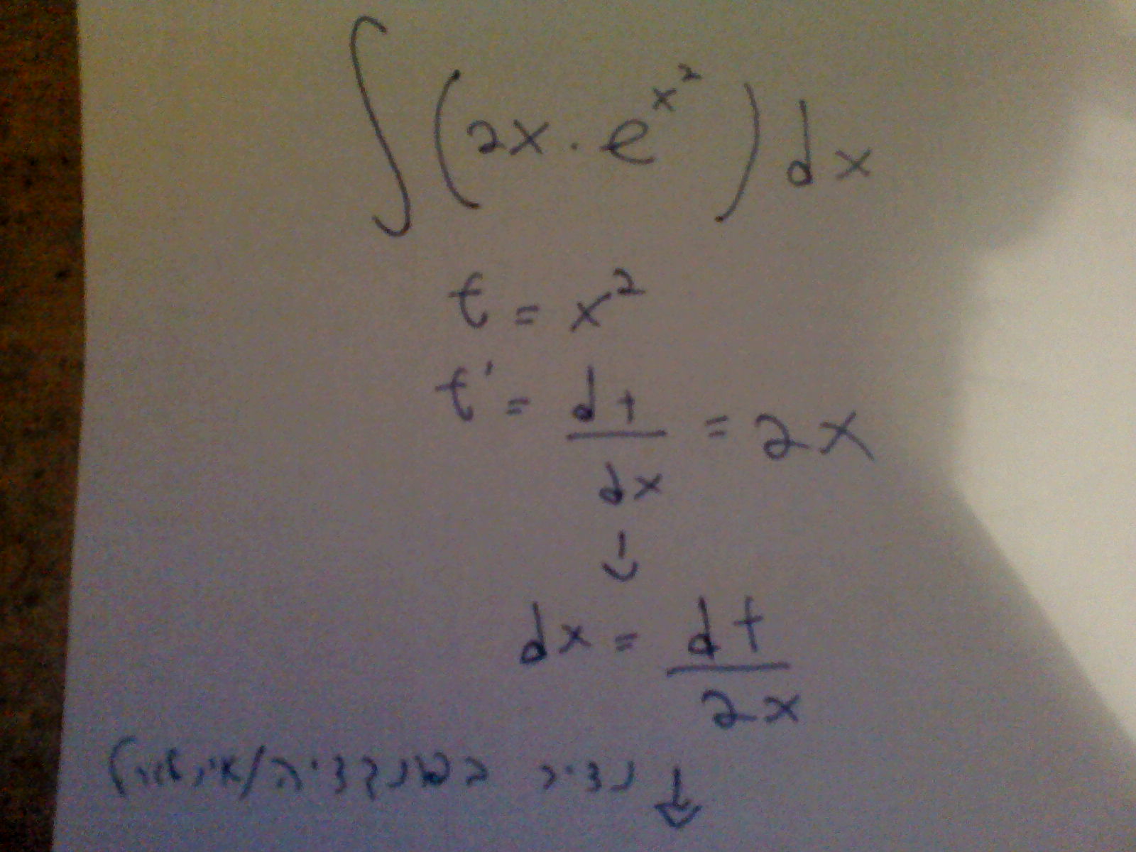

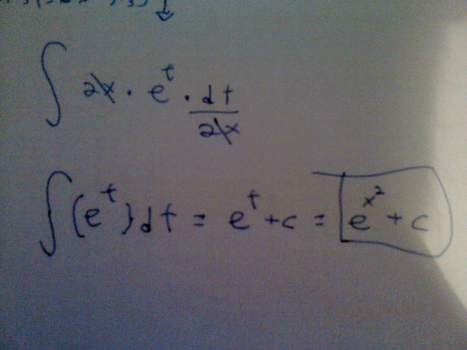

יש לי אינטגרל עם משתנה אינטגרציה (d(t
אני רוצה להחליף אותו ל (d(wt
מישהו זוכר איך עושים את זה?
אינטגרל עם החלפת משתנים? אני מקווה שהתכוונת לזה (קודם התמונה הימנית, והשמאלית המשך):

בוקסר, ערכתי את ההודעה הקודמת עם דוגמה טובה. אני מקווה שזה מה שהיית צריך.

ניקו תודה אבל ניראה לי שלא לזה התכוונתי
יש לי אינטרגל של (sin(wt)d(t
ואני רוצה להפוך את זה לאינטגרל של (sin(wt)d(wt
