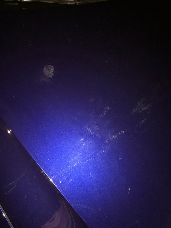

שלום,
הבעלים הקודמים של הרכב לא ממש היה מנקה לשלשת של ציפורים בזמן, אז יש לי כמה סימנים על הרכב,
הינה כמה תמונות לדוגמא:
מכסה מנוע
http://i.imgur.com/QZ6sRv9.png
http://i.imgur.com/FdNV5JM.png
יש עוד כמה כאלה על הגג,
יש דרך להעלים את זה או שזה כבר אבוד?
תודה מראש.

שלום,
יש לי על גג הרכב המון סימנים של קקי של ציפורים שלא נוקה בזמן והשאיר חותם.
חלקם נראים טוב וחלקם בקושי רואים.
יש מה לעשות עם זה?
תודה :)
Subaru B4 2.0 2012
אם זה לא יורד עם פלסטלינה, ז"א כבר עשה נזק ללכה, אפשר להוריד עם פוליש. אם החומצה כבר חדרה את הלכה והגיעה לצבע פוליש כבר לא יעזור.
