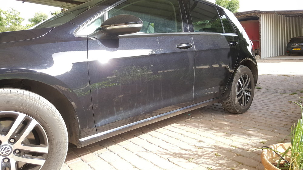

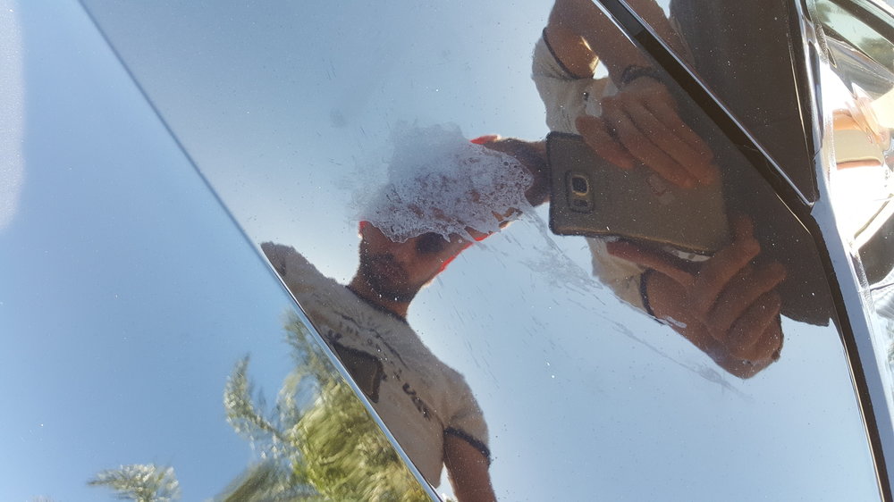

יש לי גולף צבע שחור מטאלי ויש לי 2 בעיות שמשגעות אותי ואני חייב לטפל בהם.
1.לשלשת ציפורים , נוצר לי כתם על מכסה המנוע אחרי שבוע שהייתי בחול חזרתי וראיתי את ה שקרה מה אפשר לעשות עם זה איך אפשר לטפל ולהעלים??20160512_152844.jpg
2. הולגרמות אני לא יודע ממה זה נוצר וממה לא אבל זה משגע אותי בעין ואני חייב לטפל בזה:wink: יש לי הולגרמות מסביב לכל האוטו משגע אותי.20160513_165141.jpg
פוליש ידני מקומי יכול לטשטש מעט את הכתם אם בכלל אבל זה לא יהיה 100 אחוז, זאת ממש צריבה בלכה.
כל השאר רק פוליש מקצועי.
פוליש ופוליש
ולהפסיק לשטוף את האוטו במכונות. רק ידני
